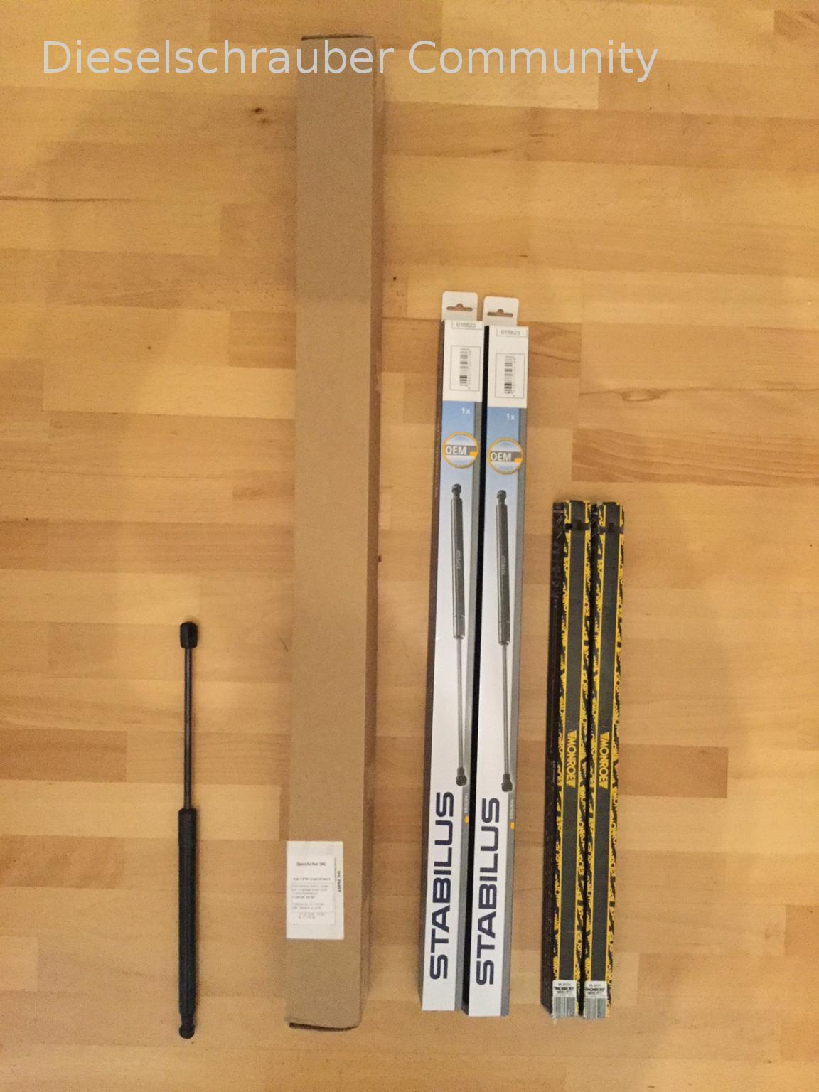

STABILUS Gasdruckfedern 016823 problemlos montiert.
Jetzt geht die Heckklappe endlich wieder von selbst ganz auf.
Endlagendämpfung ist deutlich wahrnehmbar und wirklich sehr schön.
Das hätte ich schon länger tun sollen!
Danke nochmals an alle für die guten Tipps.
Siehe Bilder für den einzigen Nachteil an den Stabilus, welchen ich entdecken konnte... (musste bei der Post wirklich lange anstehen...)
 Nicht wirklich schön...
 Dateigröße:  68.97 KB
 Angeschaut:  856 mal
 Links neue STABILUS Gasdruckfeder 016823, rechts daneben ihre Umverpackung! (zum Vergleich ganz rechts MONROE ML5831)
 Dateigröße:  488.82 KB
 Angeschaut:  335 mal
