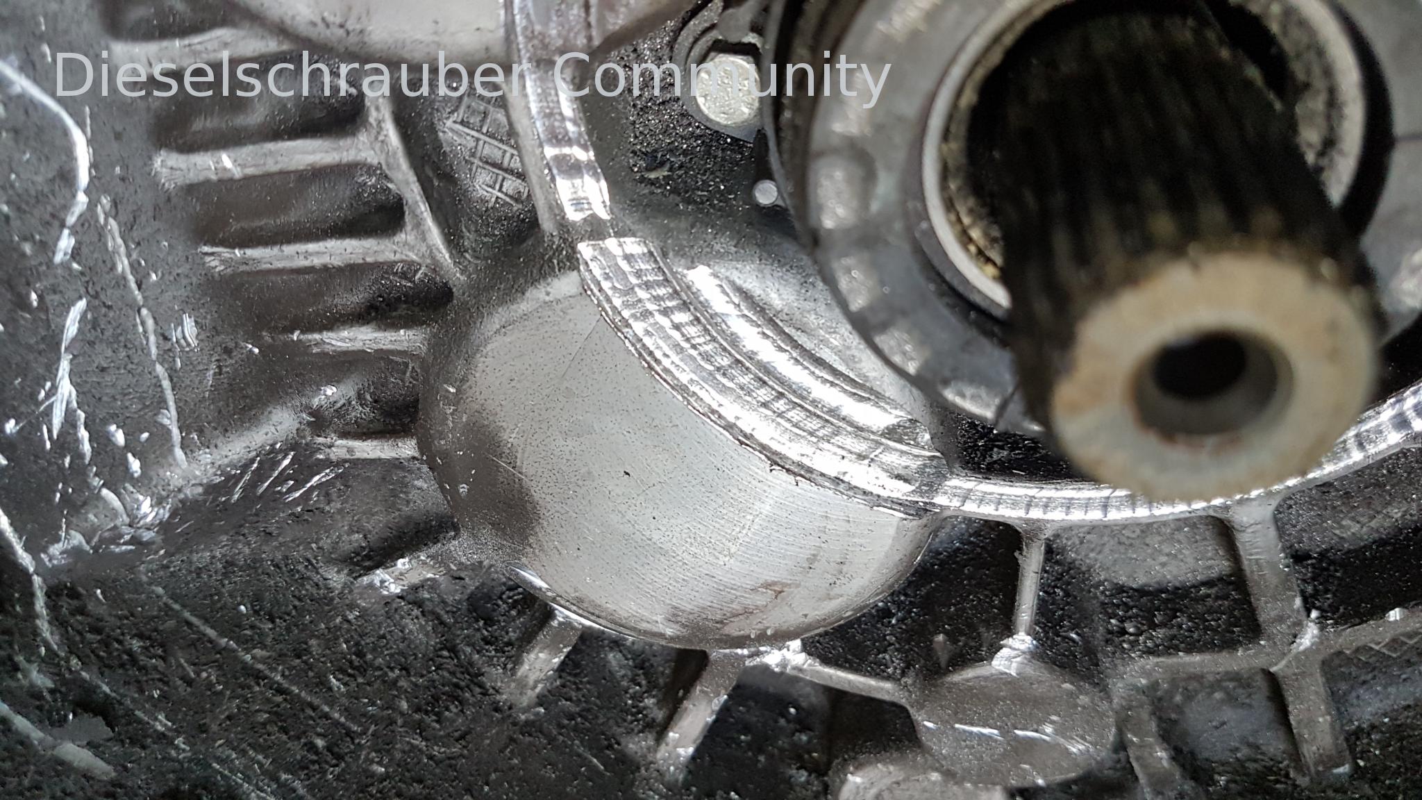

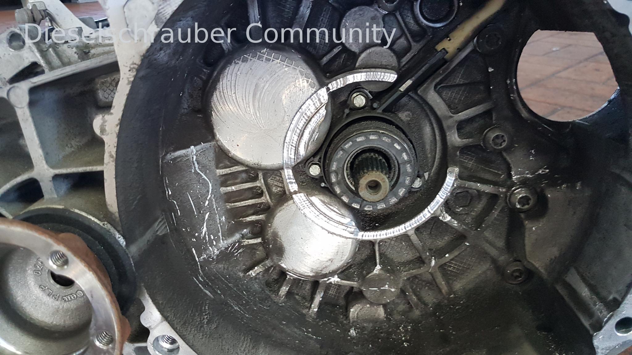

Getriebe ersetzen oder wieder einbauen? Der Kratzer ist ca. 3-4mm tief.

Du meinst den "Dreiviertelring" um die Antriebswelle?
Beiträge: 18135
Beitrag08-05-2018, 20:38    Titel: Kratzspuren im Getriebegehäuse, Skoda Octavia II Zitieren
sieht gar nicht nach 3-4mm aus sondern viel weniger, Du meinst schon das rund um den Getriebeeingang?
Für den Skoda Octavia gibt es diesbezüglich eine TPI, jemand aus dem Forum hat das Gleiche schon durch...
Ich petze mal:
Laut TPI gibt es drei Fälle:
1. Schrott der Druckplatte hat sich <0,5 mm ins Kupplungsgehäuse eingeschliffen
2. mehr als 0,5mm, aber nicht durch
3. durchgeschliffen
Bei 1 ist eine neue Kupplung fällig, bei 2 zusätzlich das Kupplungsgehäuse ("Gehäusehälfte") und bei 3 ein neues Getriebe.
Evtl. meldet sich der damals Betroffene noch.

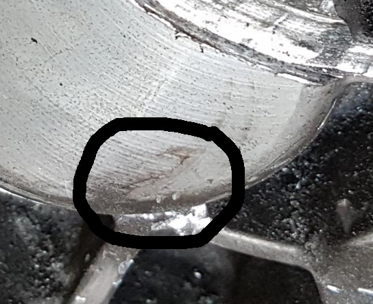

Schaut euch mal das erste, obere Bild an.
Genau Bildmitte, etwa 25% Bildhöhe von unten.
An dem runden Teil, wo innen das Lager sitzt.
Da könnte es durch sein.
Wenn man das Bild richtig vergrössert, sieht es zumindest etwas komisch aus.

Ja, den 3/4 Ring um die Antriebswelle. Ich denke nicht, dass dort große Kräfte wirken. Und Öldruck gibt es auch nicht.

Also ich sehe in der Bildmitte die Getriebeeingangswelle und es scheint auch eher ~1mm abgeschliffen zu sein. Die Antriebswelle ist ja am linken Bildrand und scheint unbeschädigt.
Kannst Du auf dem Bild markieren was Du meinst? Evtl. habe ich ja Tomaten auf den Augen...

Die ehemals glatten, jetzt eingefurchten runden Bereiche im (Kupplungs-)Gehäuse, das sind die Rückseiten der Aufnahmen für die Lager der Abtriebswelle und der Rücklaufwelle. Kräfte wirken da schon (radial, und auch axial).
Man müßte einfach wissen, wieviel Material noch vorhanden ist, und wie tief die Furchen bezogen auf die originale Oberfläche sind.
Das Gehäuseteil ließe sich vermutlich tauschen (ähnlich Golf 7, in den RLF schaue ich gerade), aber es wird damit die Einstellung von Antriebs- und Abtriebswelle und Differential notwendig.

Hi ich kann das nur heute Abend mal am PC machen und als neues Bild hier einstellen. Wenn da kein Urheberrecht oder so was dem entgegensteht.

Habe das schon bei einem Sharan EZ2013 2.0Tdi mit 6-Ganggetriebe gesehen. Der war durchgeschliffen. Wanddicke an dieser Stelle sind etwa 5mm.
Dass das Lager das Gehäuse herausdrückt glaube ich nicht.
Im schlimmsten Falle bilden sich Haarrisse und es wird undicht. Solange es also noch dicht ist, würde ich die Stelle mit Aceton reinigen und mit Lot auffüllen.
Habe mit speziellem Aluminiumlot bei Rissen in Aluölwannen, abgebrochenen Kühlrippen und beschädigten Dichtflächen sehr gute Erfahrungen gemacht. Kann man dann hinterher auch gut bearbeiten,
ist dicht und hat fast die selben Eigenschaften im Gegensatz zu Flüssigmetall, das dann evtl abplatzt.

Hier das, was ich gesehen habe. Oder zumindest als ansehenswert finde. Einfach mal nachsehen, kann mich ja auch täuchen. Könnte ein Riss sein, der durchgeht.
Ich hab blos mal genauer hingesehen, weil ich vor Jahren auch schon so ein derart beschädigtes Getriebe in den Händen hatte. Fahrzeugtyp weiss ich nicht mehr.
Und da haben die weggeflogenen Teile des Drucklagers an einer eigentlich völlig unbeteiligten Stelle ein kleines Loch in das Getriebegehäuse geschlagen.

die Aktion mit Lot finde ich wie Spachteln- trägt bei der Anwendung nix.
Steffen - ich bin da mit bei Dir, das Verdacht auf Riß ist da icon_smile_thumb_up.gif .

Hätte ich aufgrund der Radien um diesen Kratzer jetzt nicht unbedingt der defekten Kupplung zugeordnet. Sieht n bissl nach Riss aus aber dürfte wenn, dann schon vorher dagewesen sein.
