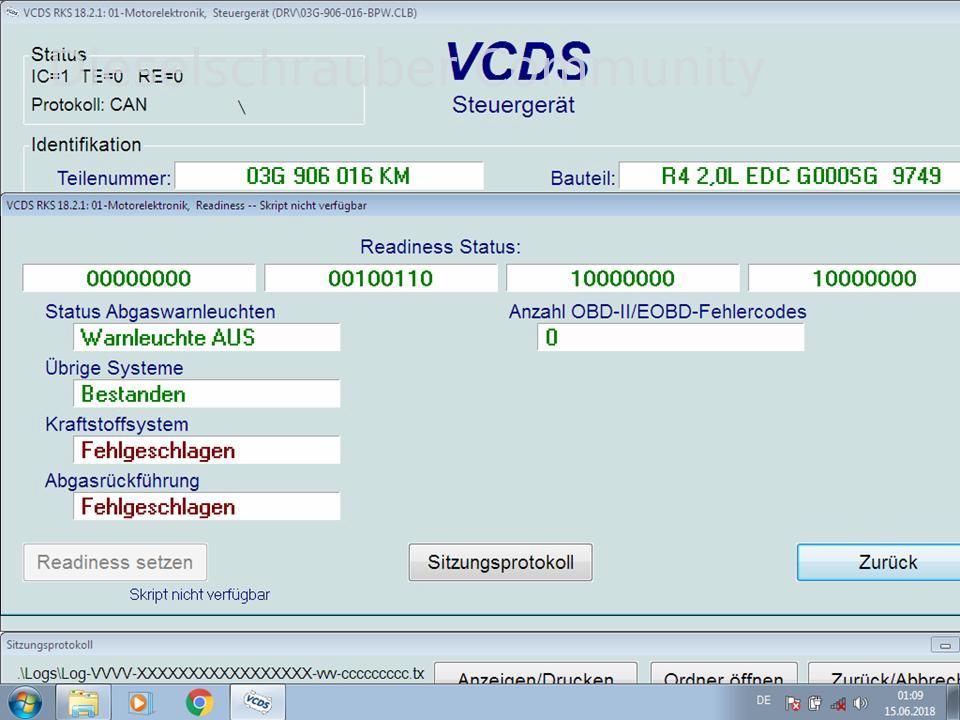

Hallo , so hab nun alles ausgelesen und hab ein ganz schlechtes
Gefühl dabei was dabei heraus kam. Also erst mal den Auto-Log:
Hätte nicht gedacht das dass so viel sein würde icon_redface.gif aber vielleicht erkennt hier jemand etwas gravierendes, ich denke dass das Zentralsteuergerät für Komfortsystem hinüber ist, doch in wieweit es mit der Motorsteuerung zu tun hat weis ich nicht

Kilometerstand: 298080km Reparaturauftrag: Autoscan 1
Fahrzeugtyp: 8E (8E - Audi A4/S4/RS4 B6/B7 (2001 > 2008))
Scan: 01 02 03 08 09 0F 11 15 16 17 18 25 36 37 45 46 55 56 57 65
67 69 75 76 77
Fahrzeug-Ident.-Nr.: WAUZZZ8E66A274448 Kilometerstand: 298080km
Adresse 01: Motorelektronik Labeldatei: DRV\03G-906-016-BPW.clb
Teilenummer SW: 03G 906 016 KM HW: 03G 906 016 KM
Bauteil: R4 2,0L EDC G000SG 9749
Revision: --H02--- Seriennummer:
Codierung: 0000172
Betriebsnr.: WSC 66565 257 00032
VCID: 78F83A2D0B75298419-802C
1 Fehler gefunden:
000568 - Geber für Ladedruck (G31)
P0238 - 000 - Signal zu groß - Sporadisch
Umgebungsbedingungen:
Fehlerstatus: 00100000
Fehlerpriorität: 1
Fehlerhäufigkeit: 2
Verlernzähler: 255
Kilometerstand: 298088 km
Zeitangabe: 0
Drehzahl: 0 /min
Geschwindigkeit: 0.0 km/h
Last: 0.0 %
Spannung: 12.54 V
Binärwert: 00101100
Druck: 183.6 mbar
Druck: 2182.8 mbar
Readiness: 1 1 0 0 0

Habe zur Sicherheit noch Screenshots von den Messwertblöcken gemacht, könnte zur Unterstützung dienen, aber ich hab keine Ahnung wie ich die JPG`s hier rein bekomme. Unten bei Datei auswählen Batten funktioniert bei mir nicht. icon_cry.gif
Audianer Audi A4 2.0 TDI 8E B7 BPW Quattro

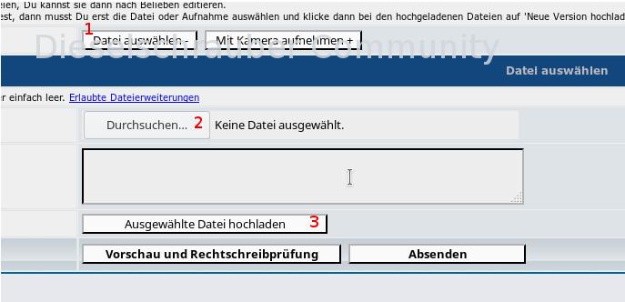

Beitrag15-06-2018, 8:48    Titel: A4 TDI 2.0 PD spritzen keinen Kraftstoff ein nach ZK-Tausch Zitieren
Wenn Du auf 'Datei auswählen +' klickst, dann siehst Du eine Box zum Auswählen und Hochladen von Dateien auf Deinem Computer. Du kannst alle möglichen Dateien hier hochladen, z.B. Bilder, VCDS-Logdateien oder Videos. Klicke 'Mit Kamera aufnehmen +' um Deine Kamera (Webcam) für eine Aufnahme zu nutzen. Wenn Du auf 'Hochgeladene Dateien +' klickst, dann siehst Du eine Liste der bereits hinzugefügten Dateien, Du kannst sie dann nach Belieben editieren.
Wenn Du eine Datei ersetzen ('Neue Version hochladen') möchtest, dann musst Du erst die Datei oder Aufnahme auswählen und klicke dann bei den hochgeladenen Dateien auf 'Neue Version hochladen'.

Beitrag15-06-2018, 14:03    Titel: A4 TDI 2.0 PD spritzen keinen Kraftstoff ein nach ZK Tausch Zitieren
Screenshots bezüglich Log Datei

Beitrag15-06-2018, 14:08    Titel: A4 TDI 2.0 PD spritzen keinen Kraftstoff ein nach ZK Tausch Zitieren
Die Werte sind alle nur im Anlasserbetrieb, springt einfach nicht an, aber ich habe leicht Dieselgeruch vernommen.
