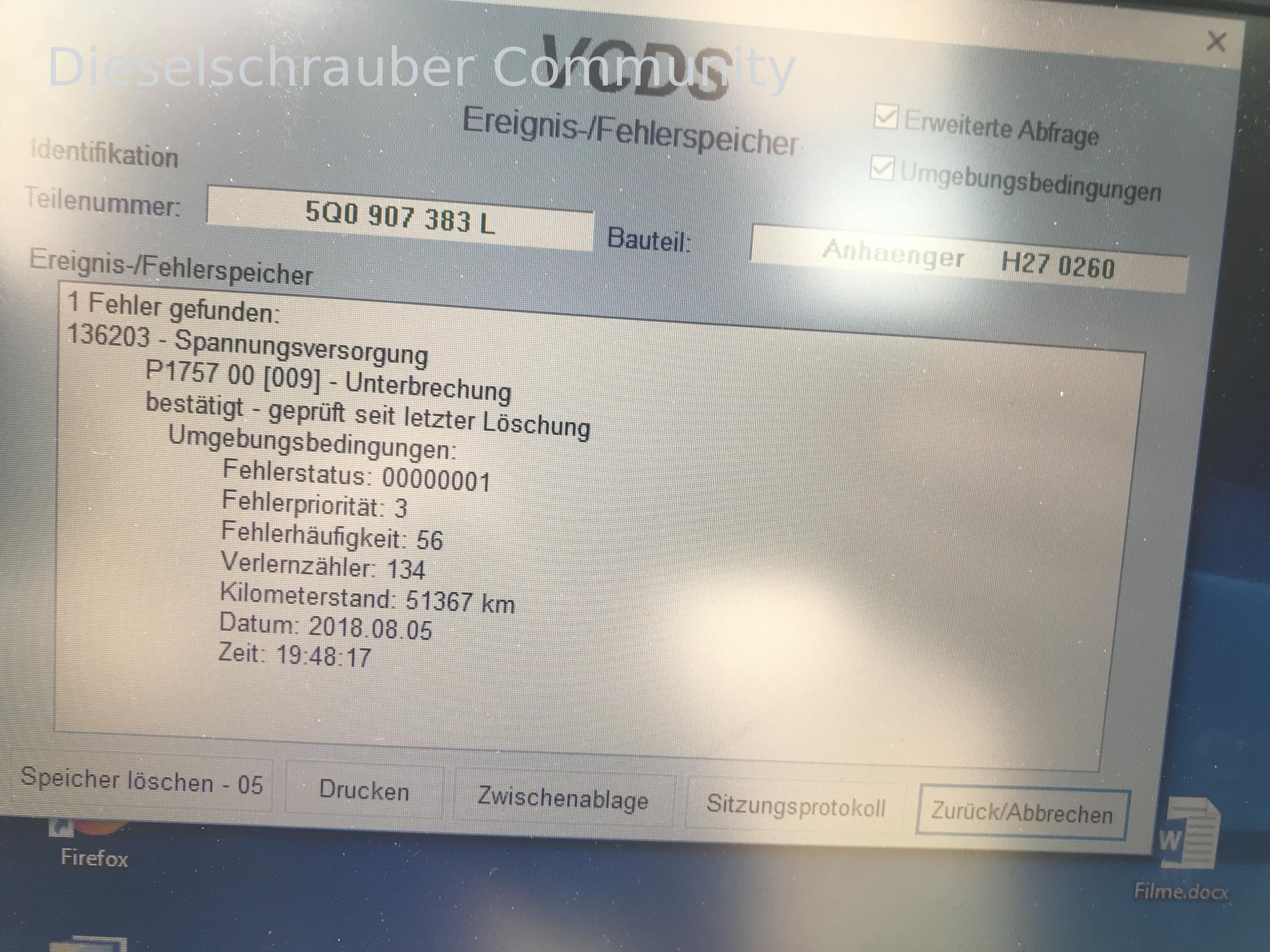

Allerdings habe ich im Steuergerät 69 einen Fehler der immer wieder kommt.
136203 - Spannungsversorgung
P2757 00 [009] - Unterbrechung
bestätigt - geprüft seit letzter Löschung

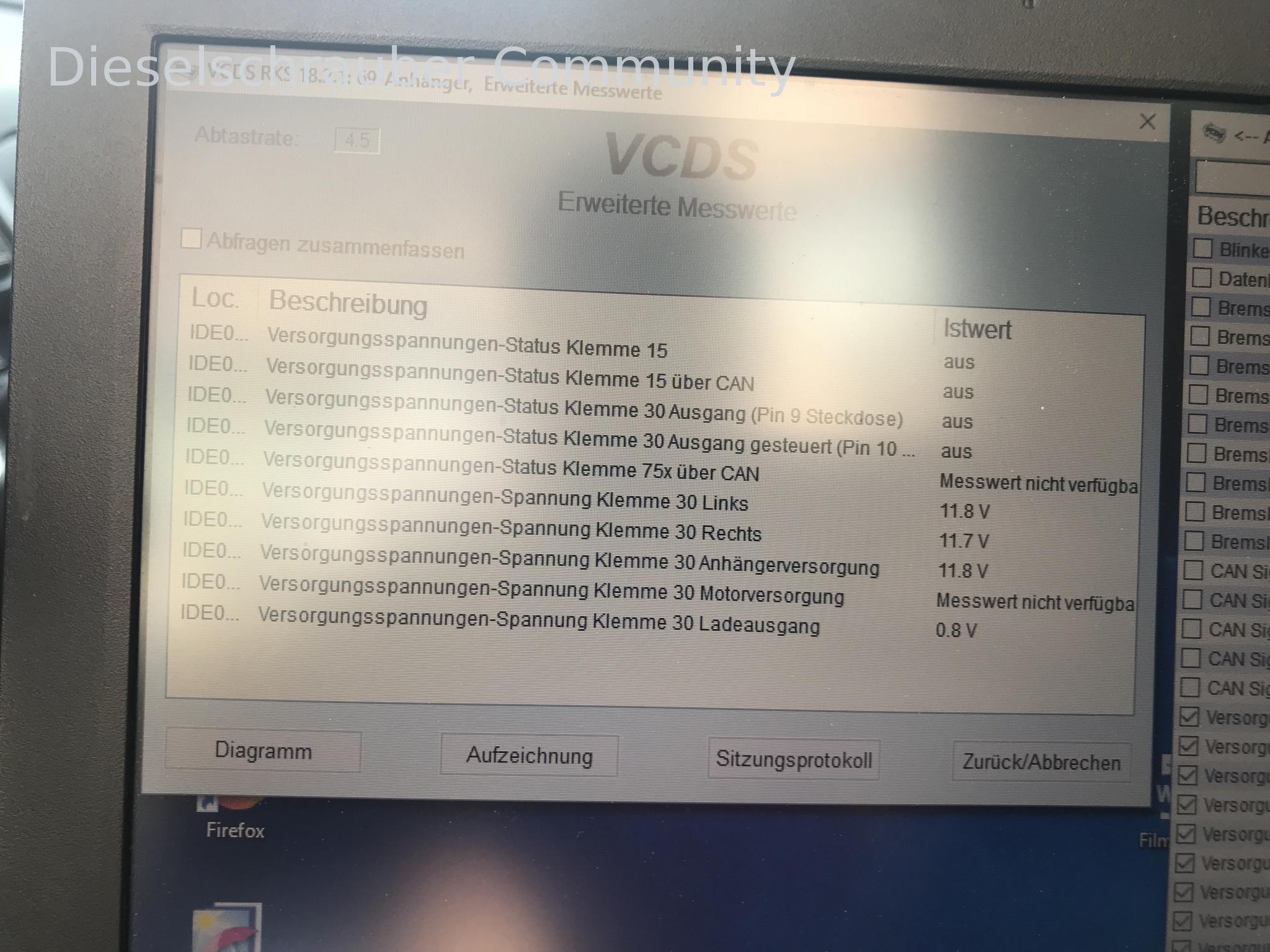

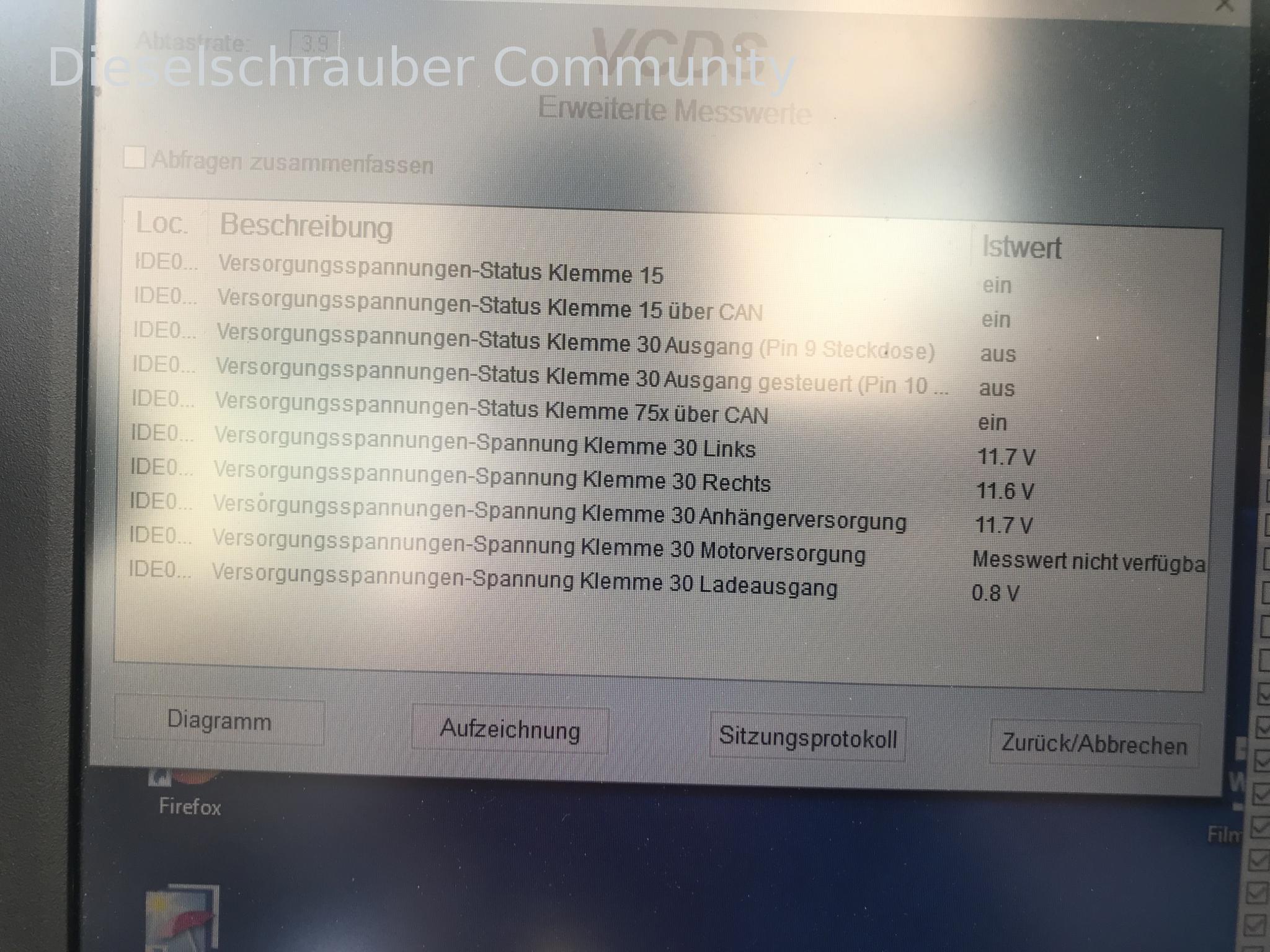

Habe eben mal alle 4 Sicherungen gezogen und nach jedem Wechsel den FSP ausgelesen. Es kam keine neue Meldung dazu. Als Ergänzung dazu noch mal 3 Fotos. Habe dazu noch mal die Messwertblöcke für die Spannungen mit aufgenommen.
Was ich merkwürdig fand, dass das STG egal welche Sicherung gezogen war, immer erreichbar war. Dass es über alle 4 Mit Spannung versorgt wird, kann nicht sein?

In den gezeigten Screenshots ist die Ladeleitung (Pin 10 der AHK. B) in meiner Liste oben) auffallend. Zu erwarten sind 11-14,5V. Du hast 0,8V. Diese Eingangsspannung wird dem STG in meinen Augen fehlen.
War bei dem Bild noch eine Sicherung (die für Ladeplus) gezogen? Wird bei jeder Sicherung eine andere Spannung niedrig?

Ich habe den Fehler gefunden. Es ist fast schon peinlich das hier zu schreiben, woran es lag. Du hattest mich jetzt dazu angeregt noch mal intensiv genau diese Leitung von vorne nach hinten zu messen.
Mein Modelljahr hat ab Werk die Ladeleitung nicht verkabelt im Sicherrungskasten. Als ich die AHK montiert habe, habe ich den Pin für diese Leitung an die dafür vorgesehene Stelle 22 gemacht. Dort hat mir natürlich der Strom dafür gefehlt. Aber für mich war es logisch, damit man irgendwann mal nach verstehen kann, was dort für ein Verbraucher sitzt. Um dort jetzt Strom zu bekommen habe ich diesen mit einer Brücke inkl. Sicherungssockel vom Panoramadach abgezweigt (habe keins verbaut). Ich Trottel habe mich aber verzählt und habe im Sicherungskasten 2x Klemme 30 verbunden, statt von 1x Klemme 30 zum Verbraucher zu gehen. Trotzdem vielen Dank für die Hilfe. Manchmal brauch man doch noch mal einen richtigen Anstoß. icon_smile_thumb_up.gif
