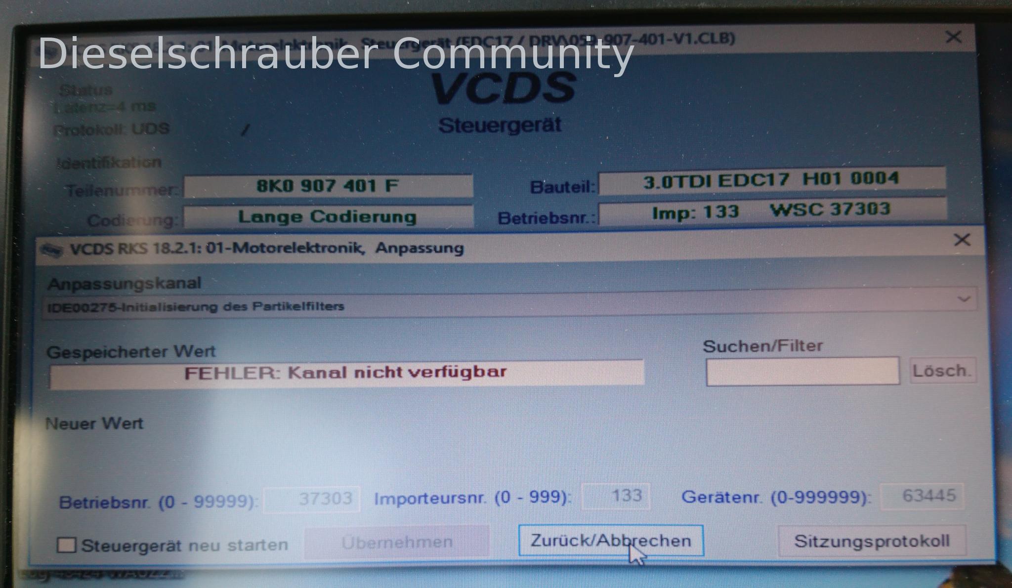

Beitrag05-08-2018, 16:53    Titel: Aschemasse auf 0 setzen Zitieren
Hallo Rainer
Ich war nochmal am Fahrzeug und habe nochmal nachgesehen.
Den Punkt Initialisierung des Partikelfilters habe ich in der Adaption, leider kommt die Meldung: Fehler: Kanal ist nicht Verfügbar.
Bolzer

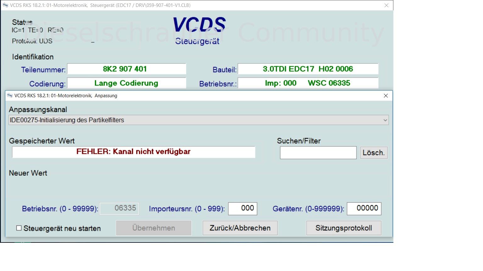

Beitrag06-08-2018, 10:45    Titel: Aschemasse auf 0 setzen Zitieren
Hey!
Bei mir genau das gleiche Problem. DPF ist gereinigt und wieder eingebaut. Ölaschevolumen lässt sich nicht ändern: FEHLER: Kanal nicht verfügbar. Zugriffsberechtigung am Steuergerät wurde durchgeführt. Log ist auch angefügt.
Kann es sein, dass durch die fehlerhafte Drosselklappeneinheit die Änderung nicht möglich ist? Zum Test, wollte ich mal eine Serviceregeneration durchführen. Diese funktioniert leider auch nicht. Jemand eine Idee wie man das Problem lösen könnte?

Beitrag06-08-2018, 19:52    Titel: Aschemasse auf 0 setzen Zitieren
@JeanAudi3.0TDI8KProfil anzeigen: JeanAudi3.0TDI8K: Ja, gut möglich. Zwangsregeneration mit anderen Fehlern = Problem

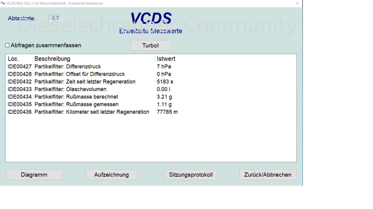

Beitrag06-08-2018, 22:00    Titel: Aschemasse auf 0 setzen Zitieren
Das Steuergerät ist fehlerfrei.
Log angefügt.
Aber was mich komplett irritiert dass das Ölaschevolumen jetzt auf 0 ist.
Messwerte habe ich angefügt.
Somit muss ich leider meine Frage wiederholen.
Kann es sein dass er den leeren Partikelfilter selbst erkennt oder die Rückstellung über die Grundeinstellung geht?
IDE00467-Rücksetzen der Lernwerte für Partikelfilter

Beiträge: 18063
Beitrag07-08-2018, 21:48    Titel: Aschemasse auf 0 setzen Zitieren
