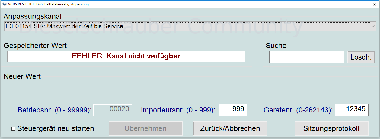

Beitrag12-10-2016, 21:31    Titel: Service Intervall zurück setzen bei UDS Zitieren
Finde die Kanäle nicht.

Beitrag12-10-2016, 21:34    Titel: Service Intervall zurück setzen bei UDS Zitieren
SIA ist nicht verfügbar.

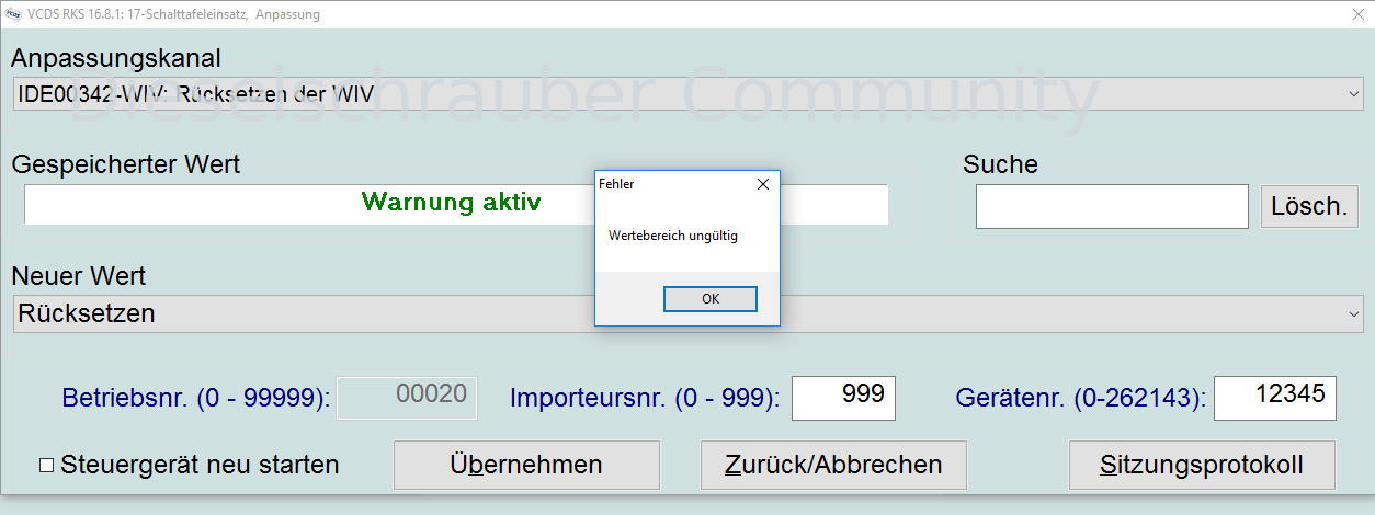

vag-driver
Mitglied seit: 03.01.2015
Beiträge: 938
Beitrag12-10-2016, 22:15    Titel: Service Intervall zurück setzen bei UDS Zitieren
In der Auswahl habe ich von WIV nach SIA umgestellt und anschließend die WIV zurückgesetzt. Die Anzeige "Service jetzt!" ist weg aber ich bekomme nun "Service in 15000 km oder 372 Tagen" angezeigt.
