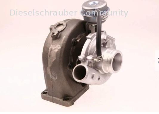

Gegeben sei ein Turbolader der Fa. Garrett vom Typ GT 2052 VW,
welcher mit einem wassergekühlten Turbinengehäuse ausgestattet ist.
D.h. im spezifizierten Betrieb wird das Turbinegehäuse mit Kühlwasser durchspült (siehe Bild).
Was passiert wenn keine Wasserkühlung angeschlossen ist ? Da das Turbinengehäuse doppelwandig ist, wirkt das wie eine Wärmedämmung, das Gehäuse kann die Wärme wahrscheinlich schlechter abgeben als bei den üblichen einwandigen ungekühlten Turboladern.
Das Lagergehäuse selber hat keinen Wassermantel, also anders als z.B. beim wassergekühlter Turbolader K14 vom Golf 2 mit SB-Motor.
Zerstört sich der Turbo selbst durch Überhitzung, wenn die Wasserkühlung fehlt ?
Könnte man statt Wasser einfach Luft mittels eines elektrischen Gebläsemotors durch das Gehäuse jagen ?
Oder noch viel einfacher:
Das Turbinengeäuse gegen eines von einem baugleichen Turbolader GT2052V für LT2 MKB ANJ VW-ET-Nr. 074 145 701 D tauschen.
Im Turbinengehäuse sind die verstellbaren Leitschaufeln verbaut. Ich würde aber zunächst mal davon ausgehen, dass sie bei GT2052V-Turboladern alle gleich sind, unabhängig von den kleinen Unterschieden der Gehäuseform je nach Einbau-Ort.
GT2052V wurde und wird bei sehr vielen PKW-Modellen vieler verschiedener Hersteller verwendet.

Grundsätzlich kann man ja über die Teilenummer/Teileliste der Rumpfgruppe rausbekommen ob dies ein Spezial Marine Teil ist, Serie oder modifiziert. Das klärt dann auch, ob das Abgasgehäuse Austauschbar ist.
Luftkühlung geht theoretisch bestimmt, nur muss die gleiche Wärmemenge abgeführt werden, sprich ca. 1000faches Volumen... Der Guss aus dem das Gehäuse hergestellt wird, wird vermutlich ein anderer sein, da eine gewisse Korrosionsbeständigkeit nötig ist (ob nun mit See oder Kühlwasser gekühlt wird macht dann nochmal nen Unterschied) während die Temperaturfestigkeit geringer sein kann.
wie alle VW marine Teile wird dieser Lader aber ein Vermögen kosten, es wird ökonomischer sein einfach einen passenden Luftgekühlten zu besorgen...

Was spricht denn dagegen, direkt einen Turbolader (komplett) ohne Wasserkühlung zu verwenden?
Ein wassergekühltes Gehäuse ohne Wasser zu fahren wird absolut keinen Sinn machen. Das Kühlwasser erreicht selten über 90 °C. Was meinst du, was alleine durch die höhere Temperatur an Wärmedehnung passiert. Auch wird der Werkstoff (egal welcher) dünnwandiger ausgeführt werden. Manchmal mag es ja doch so sein, dass Ingenieure mitdenken, auch wenn das hier immer in Frage gestellt wird.

Also ich habe einen gebrauchten Turbolader GT2052V für LT2 MKB ANJ VW-ET-Nr. 074 145 701 D für schlanke 110€ bekommen.
Angeblich nur 30 Tkm im Betrieb aber solche Angaben sind ja immer mit Vorsicht zu genießen. Allerdings ist das Turbinengehäuse vollkomen rostfrei, d.h. immer noch in Rohgußfarbe. So ganz viel kann der Turbo also nicht im Betrieb gewesen sein.
Schaun mer mal, wie gut ich das hinbekommen werde.
Die originale Druckdose vom VW-Marine Turbo rückt Garrett nicht raus, keine Chance auf dem normalen Ersatzteilweg.
Die müßte schon jemand im Werk direkt besorgen ...
