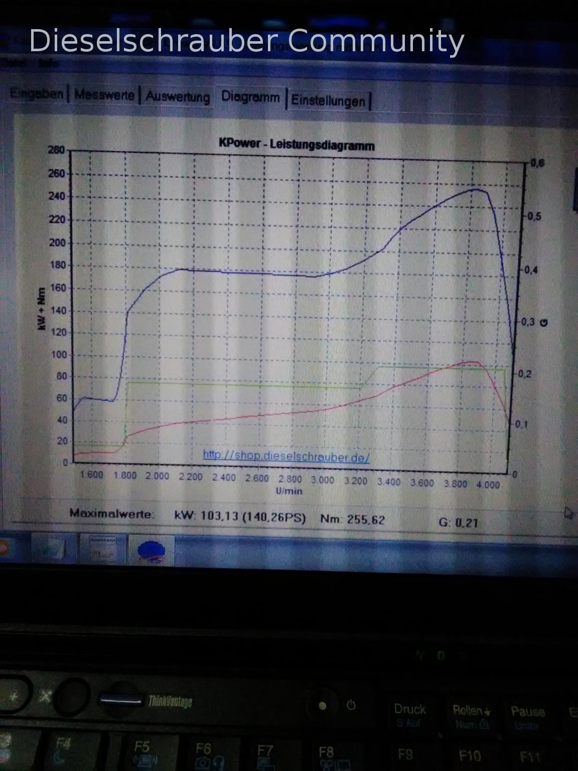

Hier mal ein Foto von meiner Leistungsmessung, Gewicht habe ich das vom Fahrzeugschein genommen(1610kg) , wobei ich mir sicher bin das mein A6 Avant etwas schwerer ist als Serie angeben(Achsen inkl Bremsen S6, Leder -Recaros, Klima...)
Die gemessenen Leistung geht in Ordnung, nur das fehlende Drehmoment und die dazugehörige Drehmomentkurve kann ich mir nicht recht erklären!? Gemessen habe ich im 3.Gang
