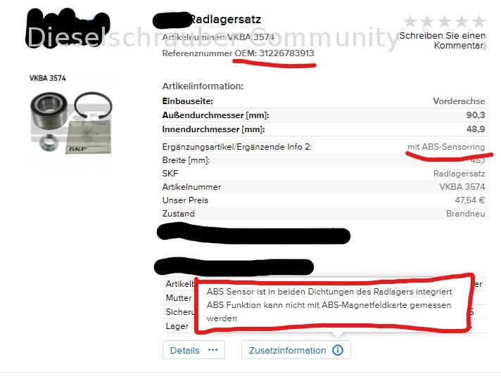

Servus,
ist klar, dass Du nix findest, denn die Magnetsegmente sind im Lagerschild des Radlagers integriert.
ist schon seit E39 so. Da musst Du wohl das Radlager tauschen.
Nimm aber SKF oder FAG, hatte mit anderen Herstellern schon Signalprobleme nach dem Radlagerwechsel.
TeileNr. 31226783913
 BMW E61 530xd Bj.2006 ABS-Ring
 Dateigröße:  656.06 KB
 Angeschaut:  696 mal
