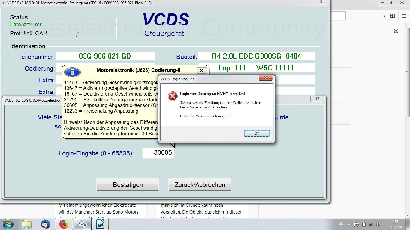

Drucksensor getauscht, versucht ihn anzulernen. Fehler sind gelöscht. Nach Eingabe des vorgegebenen Codes bekomme ich immer Zugang verweigert. Was mach ich falsch?

bitte Autoscan, Screenshot(s) und welche Schritte in welcher Reihenfolge Du unternommen hast.

Meine Vorgehensweise
Fehler geloescht, keine Fehler vorhanden. Zuendung an, Motor aus, VCDS hat Verbindung. Codierung II 11, Logincode 30605 eingeben, Fehlermeldung
Login abgewiesen, Wertebereich ungueltig, Fehler 31
erscheint
Der Sensor wurde testweise zurueckgetauscht und hat jetzt im Autoscan wieder einen Fehler. Beim Anlernversuch war ein anderer sauberer Sensor drin

So, neuer Sensor ist drin.
Der alte war defekt. Gekauft wurde zunächst ein Neuteil, auch defekt. Die Fehler im ersten Autoscan kamen offensichtlich vom defekten Sensor und waren keine Altlasten. Fehler sind gelöscht und kommen nicht wieder.
Der neue Autoscan ist unten angefügt. Das Problem mit dem Anlernen ist geblieben. Zündung an, Motor aus. 1. Versuch Code eingegeben, erscheint Fehler 31.
Was mache ich falsch?
Muss der Sensor überhaupt angelernt werden? Durch mehrmaliges Zündung an, Zündung aus steht der Differenzdruck jetzt auf null. Vorher war der Offset weit aus dem Ruder gelaufen, hat sich nun offensichtlich korrigiert. Der Motor läuft, hat mangels Kilometer noch keine neue Regeneration eingeleitet. Die Werte sind plausibel.

 Differenzdrucksensor kein Zugang

Beitrag10-11-2018, 17:41    Titel: Differenzdrucksensor kein Zugang Zitieren

Adresse 08: Klima-/Heizungsel. Labeldatei: DRV\1K0-907-044.lbl
