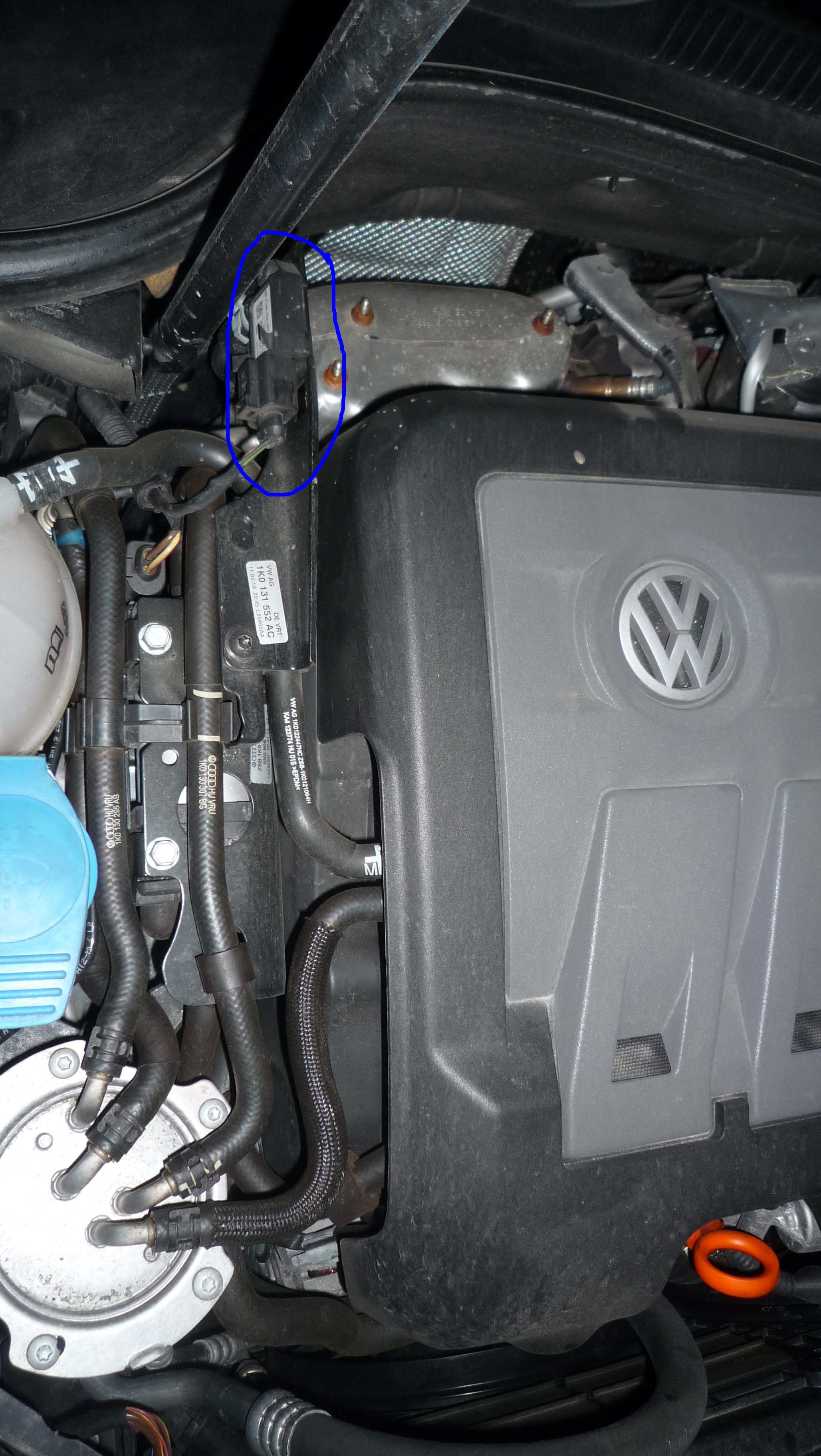

Hast du ein Foto davon ?
Ich hatte ihn bei einem Golf neben dem Motor gesehn !

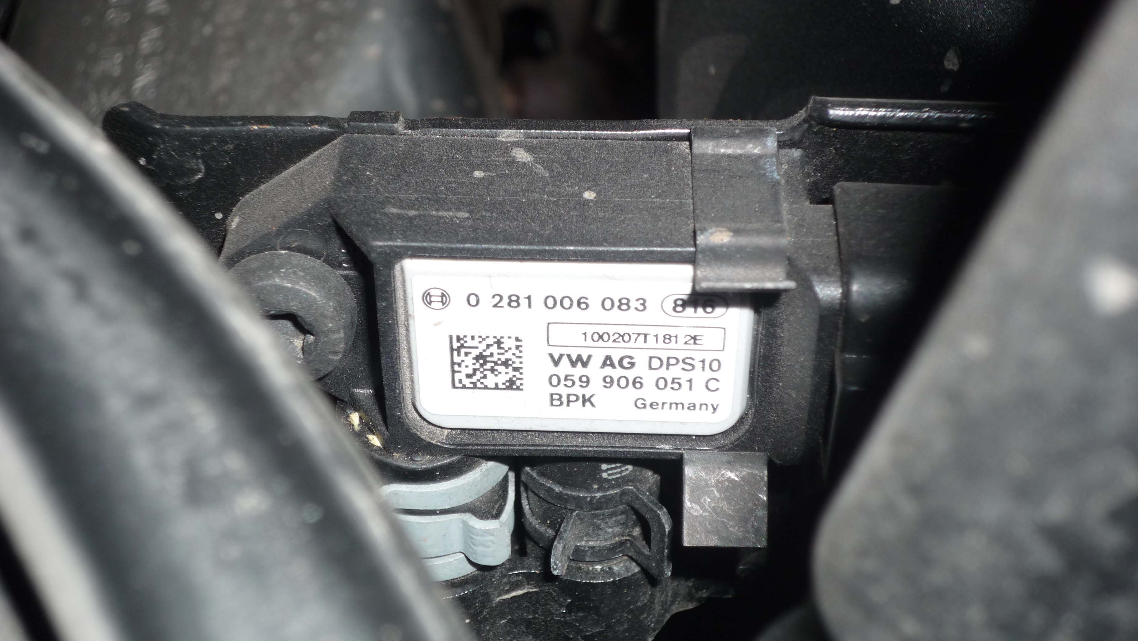

Hoi dieselmartin,
hier noch die Bilder, hat etwas gedauert.
Ich muss mich selber verbessern, der Sensor ist auf dem Motorlager montiert nicht auf dem Motor.
Hatte ich falsch im Kopf.
SG
