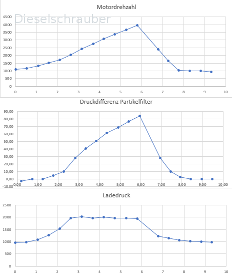

aber ich vermute du liegst hier falsch, der Sensor ist zum einen fast neu, und zum anderen habe ich mir die Messwerte mal angesehen. Dazu habe ich mit Vollgas von Leerlaufdrehzahl bis 4000 U/min beschleunigt. Der Messwert des Differenzdrucks (MW67/3) steig dabei von -2,55 bis 85. siehe auch Diagramm anbei.
 Diagram Motordrehzahl Ladedruck und Differenzdruck

Beiträge: 18128
Beitrag15-09-2022, 15:09    Titel: Offset ist immer bei -25,5 Zitieren
Du schreibst ja selber, die Messwerte bei Motor aus stimmen nicht, woran soll es Deiner Meinung nach liegen?
Sensordefekt ist die häufigste Ursache, kläre uns doch mal auf, was Deiner Meinung nach Deine Frage beantwortet.

dieselschrauberProfil anzeigen: dieselschrauber hast du den Verlauf gesehen? Der sieht doch ganz OK aus.
Ich habe hier auch noch die vollständigen Daten angehängt. Als CSV und etwas leserlicher.
Denkt ihr wirklich der Sensor ist defekt? Das wäre schon der 2. Sensor in 6 Monaten.
