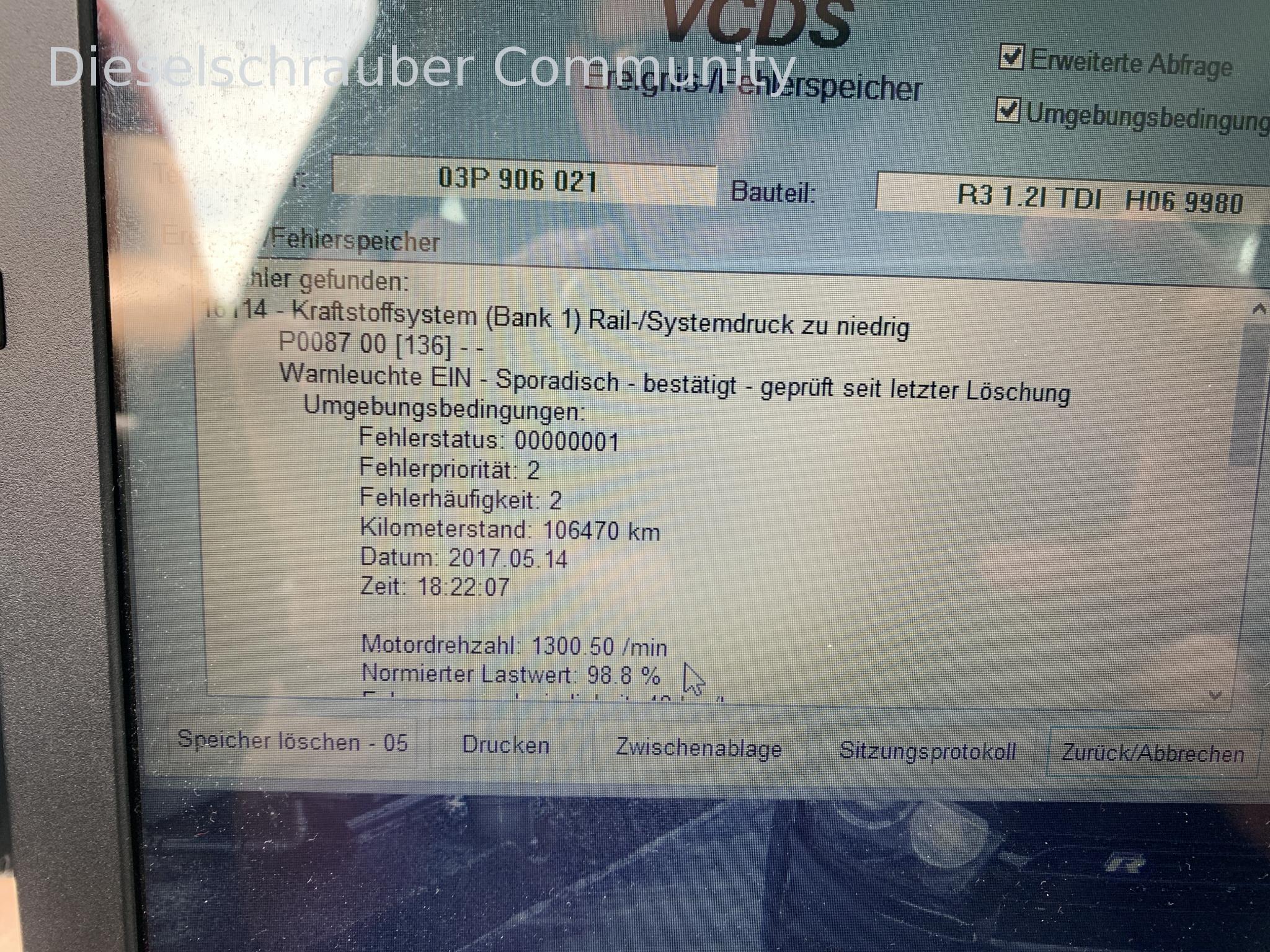

Nun 50.000 km später kommt der Fehler P0087 - Kraftstoffsystem Rail-/Systemdruck zu niedrig.

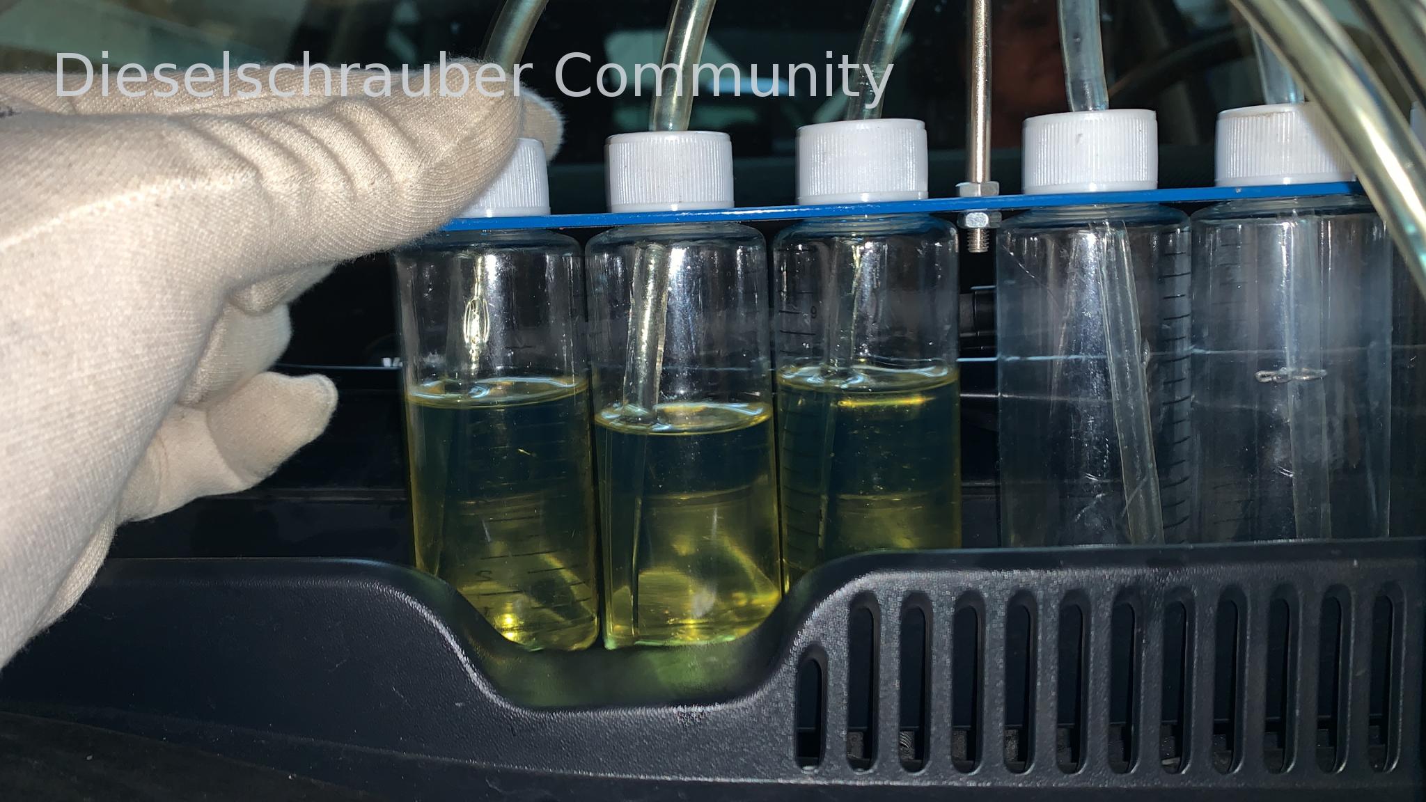

1.2 TDI CFWA P0087 Delphie CR - IMG_7337.MOV
 Video Rücklaufmenge bei 2500 rpm

1.2 TDI CFWA P0087 Delphie CR - DAC8B231-75CA-4EEF-A435-D839C4F95E75.MP4
 Video Rücklaufmenge im Leerlauf

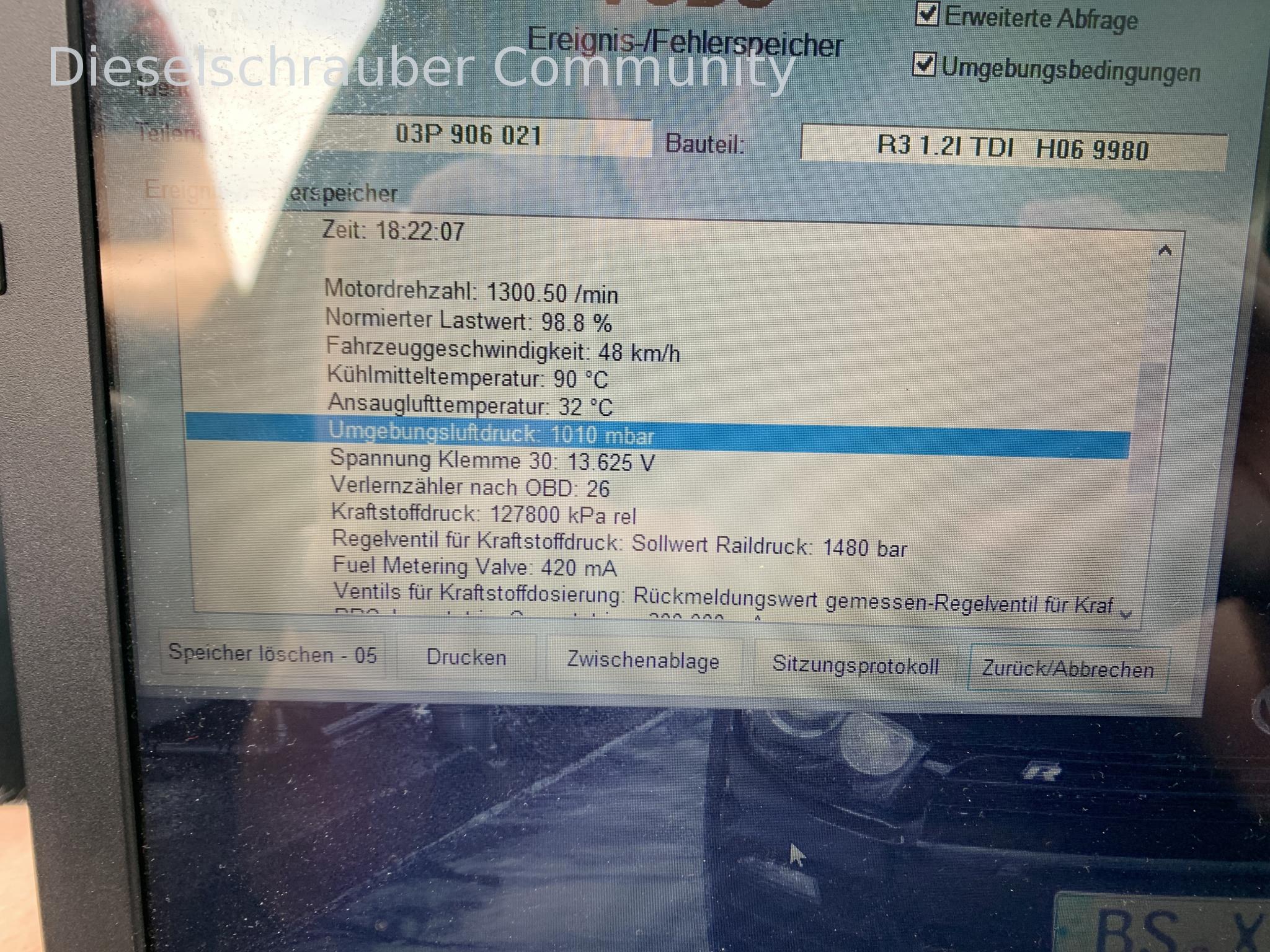

 VCDS AUSZUG

 VCDS AUSZUG

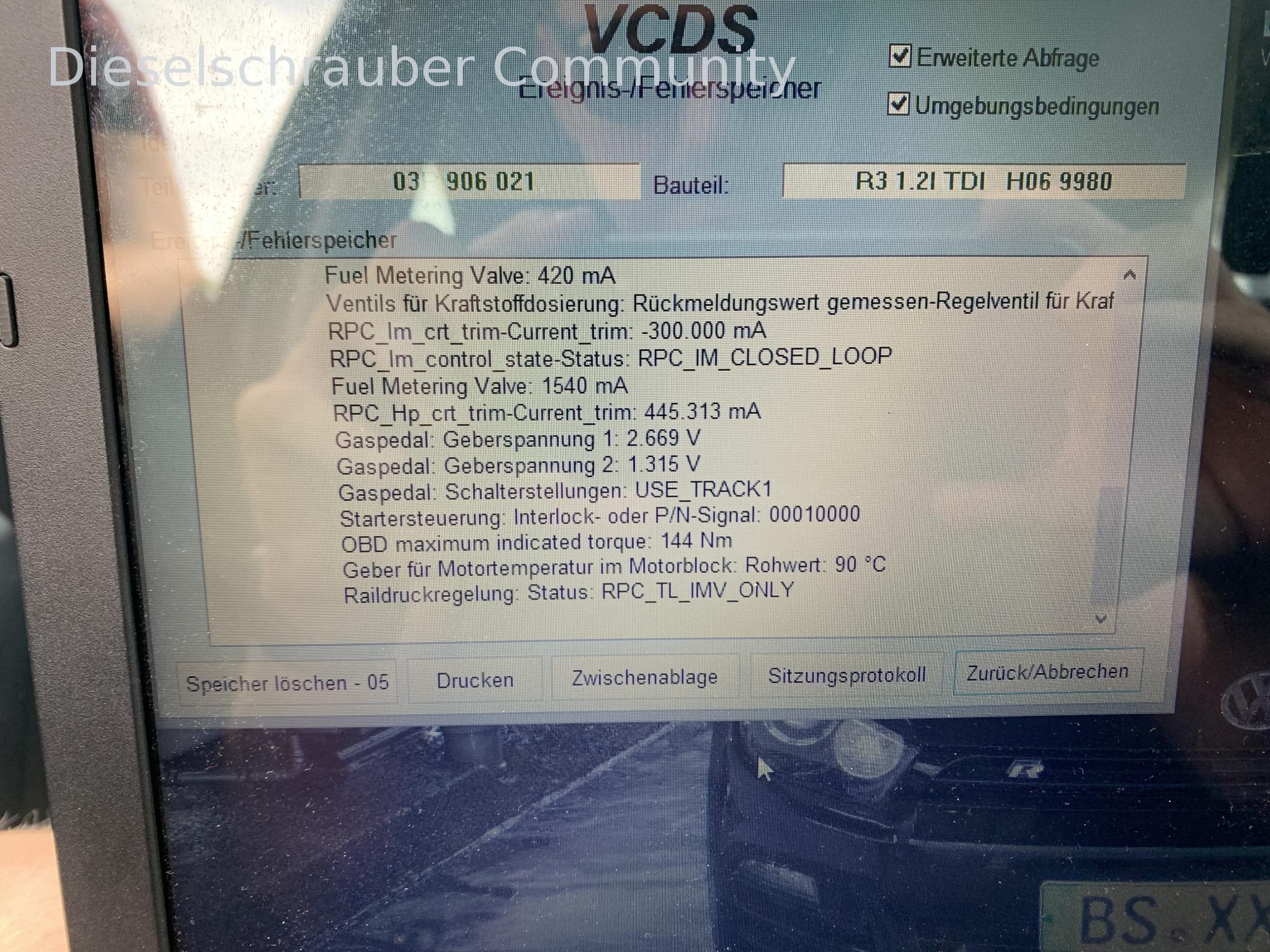

 VCDS AUSZUG

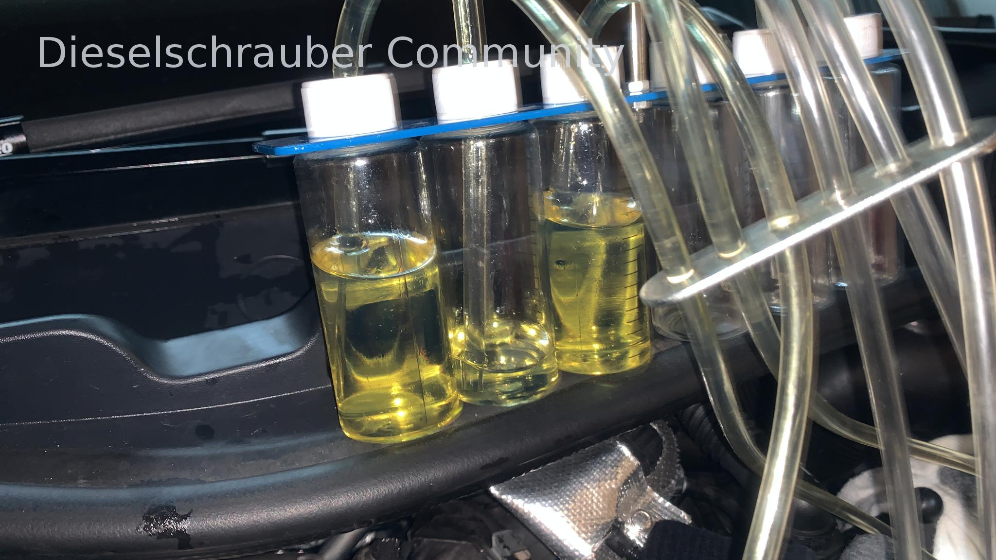

 Rücklaufmenge (Motor Betriebswarm) bei 2500 rpm

 Rücklaufmenge (Motor auf Betriebstemperatur) Leerlauf
