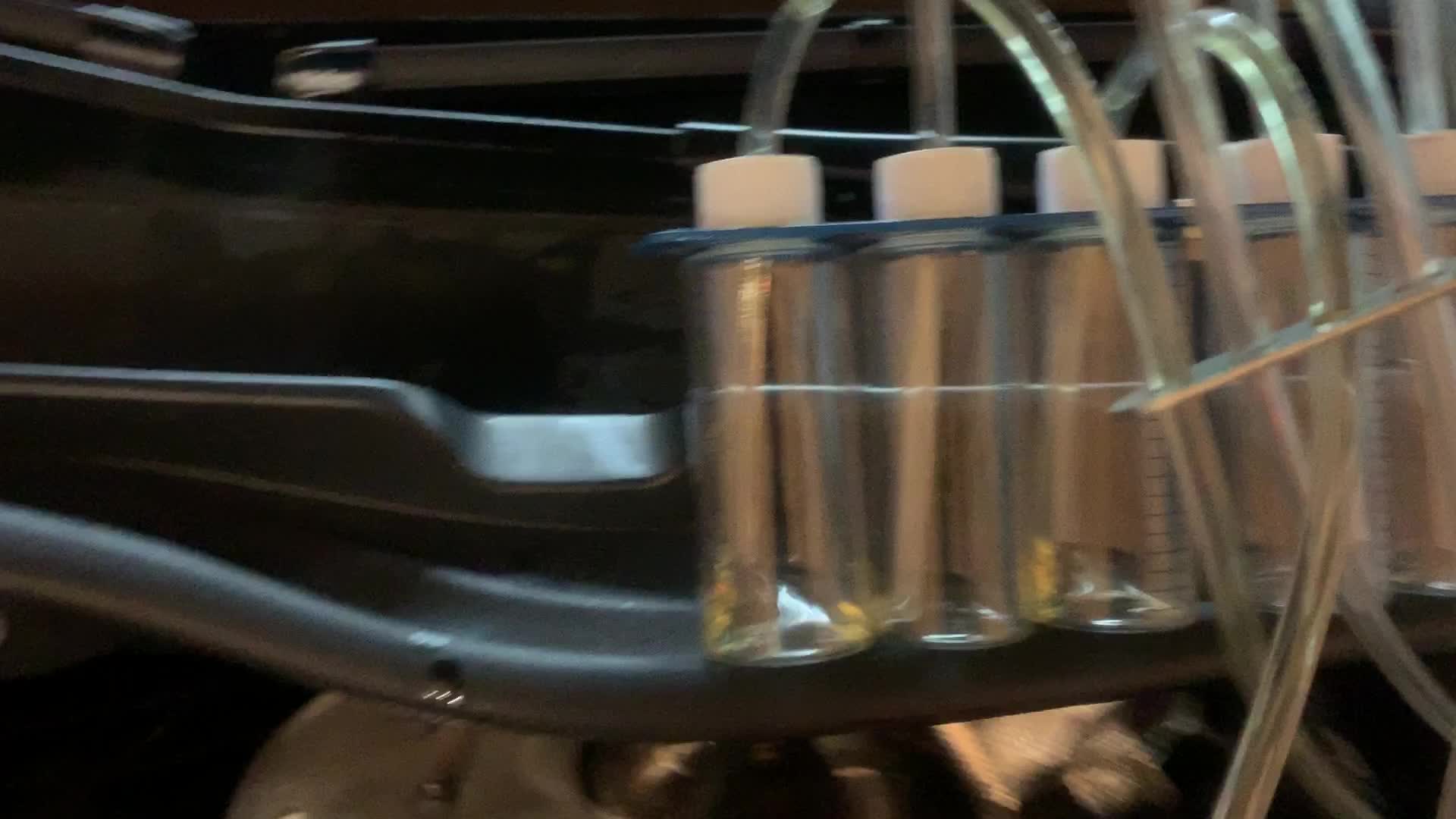

1.2 TDI CFWA P0087 Delphie CR - IMG_7337.MOV
 Video Rücklaufmenge bei 2500 rpm

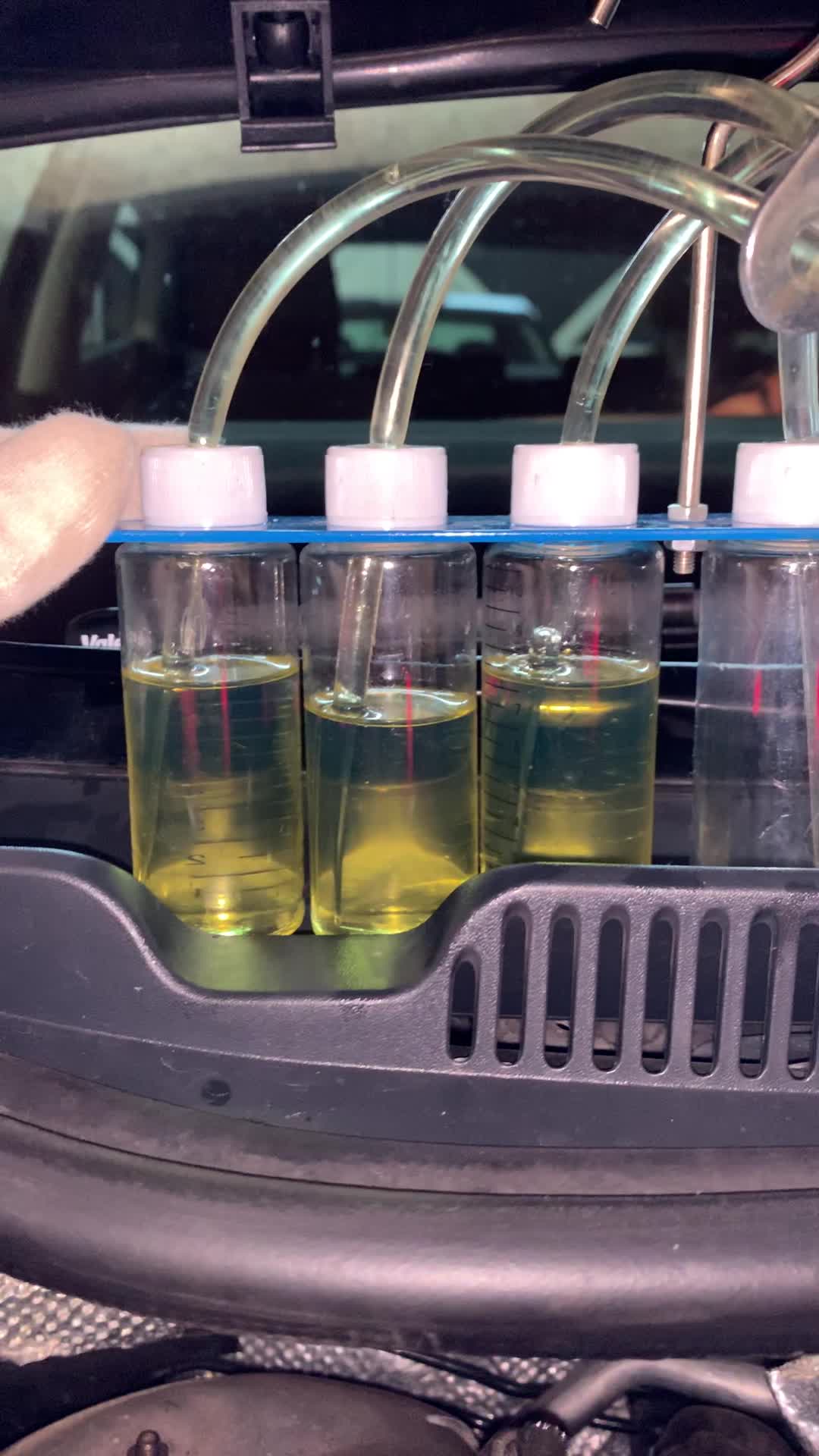

1.2 TDI CFWA P0087 Delphie CR - DAC8B231-75CA-4EEF-A435-D839C4F95E75.MP4
 Video Rücklaufmenge im Leerlauf

 Rücklaufmenge (Motor Betriebswarm) bei 2500 rpm
 Dateigröße:  1,81 MB
 Angeschaut:  1685 mal
 Rücklaufmenge (Motor auf Betriebstemperatur) Leerlauf
 Dateigröße:  1,92 MB
 Angeschaut:  1585 mal
