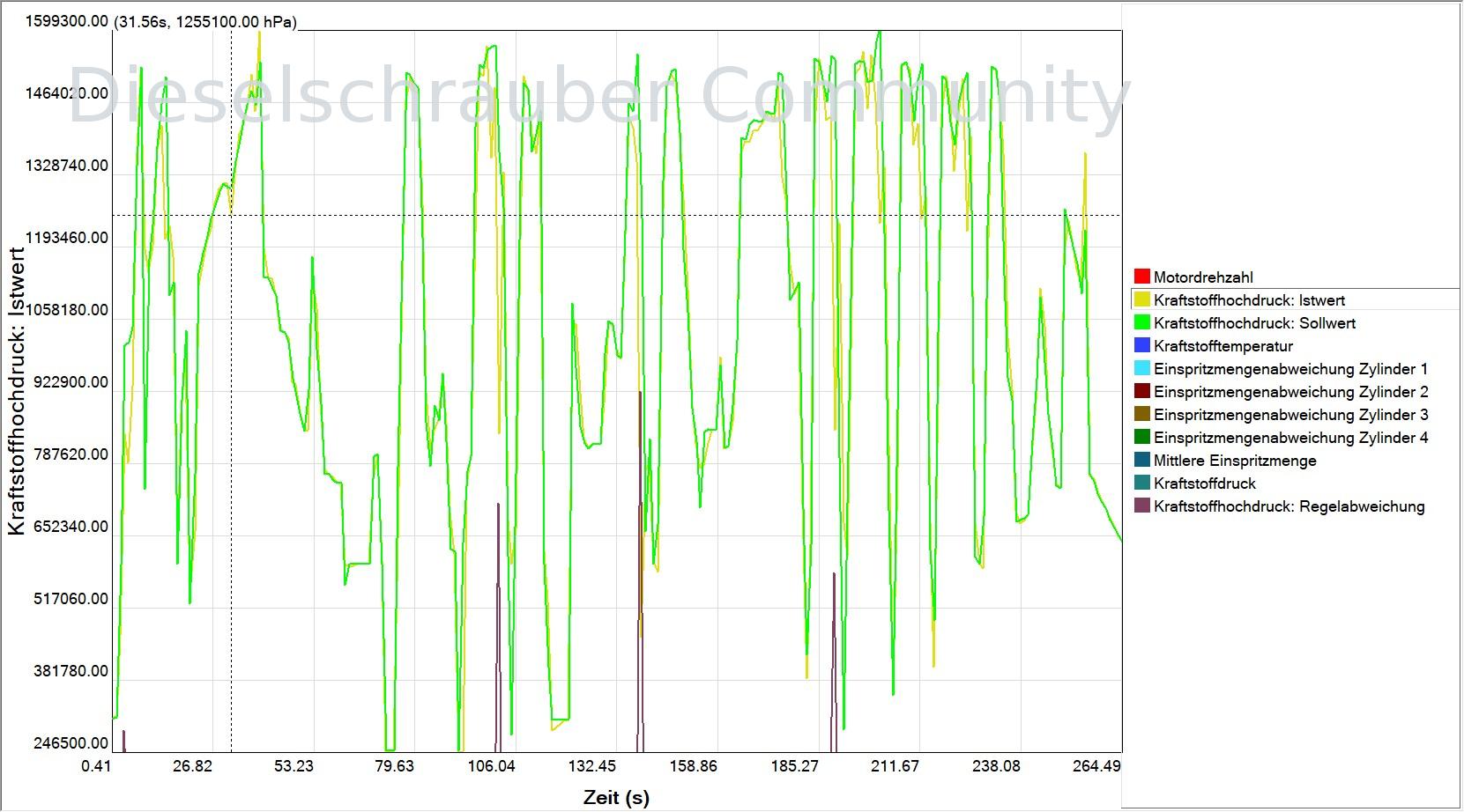

Ich habe jetzt einen Log erstellt, allerdings ist die Anzeige durcheinander, Was mache ich da falsch ?
Danke Martin

Hallo, so jetzt glaub ich sollte es gehen, habe doppelt auf die Datei geklickt und dann wurde sie scheinbar konvertiert icon_rolleyes.gif . Diese jetzt geht... hab am Anfang bei kalten Motor geloggt und zum Schluss bei dem Fehler...
Der Notlauf kommt wieder vergleichsweise spät bzw. im hohen Drehzahlbereich. Vor dem Pumpentausch (und auch vor einem halben Jahr wo ich das Mengenregelventil an der Pumpe getauscht hatte) gings sofort bei 3000 nicht mehr.
Hoffe man kann was erkennen
Danke Martin

ich fand auf Anhieb einen Betriebspunkt bei rund 4000rpm wo bei voller Einspritzmenge Solldruck und Istdruck gut übereinstimmten.
Daraus folgt, dass die Pumpe nicht mechanisch verschlissen sein kann.
Mögliche Ursachen bleiben ein hängendes Druckregelventil oder Probleme bei der Kraftstoffansaugung, z.B. durch Schmutz, Fremdkörper oder undichte Schläuche.
Tankentlüftung funktioniert? Wenn sich die Regeldifferenz provozieren lässt, evtl. mal Testfahrt mit nur sehr locker zugeschraubtem Tankdeckel.

Hallo und vielen Dank
Ja das die Pumpe passt davon gehe ich aus, denn warum sollte die alte und die neue das identische Fehlerbild haben.
Tankentlüftung ist i.O. bin ohne gefahren , keine Veränderung.
am Samstag bin ich 50km mit Anhänger gefahren, da waren die Aussetzer viel früher zu spüren.
Nächster Tag bei kaltem Motor funktioniert er wieder sehr gut bis er heiß ist. Ich habe nochmal einen Log eingestellt.
Danke

Beiträge: 18130
Beitrag16-06-2021, 17:36    Titel: Sharan 2,0 P0087 Raildruck zu niedrig Zitieren
schmeisse doch mal die Einspritzmengenabweichung beim Loggen heraus, damit die zeitliche Auflösung besser wird.
Gibt es für die Ansteuerung vom Druckregelventil einen Messwert?
Wenn ja würde ich Druck Soll, Ist, Ansteuerung und Kraftstofftemperatur loggen.
Die Art wie sich die Ansteuerung "heisser Motor" gegenüber "kalter Motor" verändert, kann Hinweise geben, wo es bei der Druckregelung hapert.
