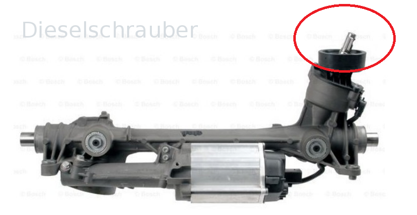

Meine Frage: Ist der Tausch des gesamten Lenkgetriebes in Eigenregie überhaupt möglich? Die mechanische Montage ist kein Problem. Jedoch stelle ich mir 2 Fragen:
1.) Zusammenführen Lenkstange an den oberen Stumpf des Lenkgetriebes (rot eingekreist). Ich kann nicht erkennen, ob hier eine Verzahnung oder ein Keil vorhanden ist. Logisch wäre jedoch, dass ein exaktes Zusammenführen von Nöten ist. Ein Keil würde das Ganze vereinfachen. Ein nachträgliches Korrigieren scheint, ohne Ausbau, unmöglich. Daher stelle ich mir die Frage, wie man hier am besten vorgeht? Reicht es, vor Ausbau geradeaus zu lenken und das Lenkrad zu fixieren und beim neuen Lenkgetriebe darauf zu achten, dass es sozusagen in Geradeausstellung ist? Sollte es eine Verzahnung geben, stelle ich mir das sehr schwierig vor.
2.) Einbindung bzw. Einlernen des neuen Lenkgetriebes. Immerhin gibt es noch weitere Sensoren an der Lenkung, welche im Fahrzeug sind. Eine erstmalige "Kalibrierung" wird, in welcher Form auch immer, nötig sein. Komme ich da mit VCDS durch?

1. Früher war das Kreuzgelenk, welches die Lenksäule und das Lenkgetriebe verbindet gezapft.
2. Das neue Lenkgetriebe muss auf die Codierung des alten angepasst werden. Und wie Du schon geschrieben hast neu angelernt werden. Ob die komplette Prozedur mit VCDS zu erledigen ist, kann ich nicht sagen.

Falls es wem interessiert: Nach dem Einbau eines neuen Lenkgetriebes müssen bestimmte Datensätze (Kennlinien) eingespielt werden.
Da elektromechanische Lenkgetriebe einer bestimmten Type in der Regel in verschiedene Fahrzeugtypen verbaut werden, muss dieses "Einlernen" erfolgen. Ein VW Polo lenkt sich immerhin anders, als ein Sharan - übertrieben dargestellt.
VCDS ist dazu NICHT in der Lage. Man muss daher eine VW-Werkstatt aufsuchen.
