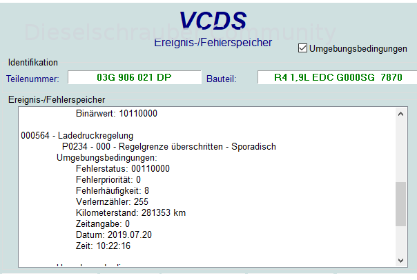

Wir kamen Zuhause an, folgender Fehler ausgelesen:
000564-Ladedruckregeleung
P0234 Regelgrenze überschritten Sporadisch

Der Fehler wird erst gesetzt, wenn die Abweichung zwischen Soll- und Ist a) ausreichend stark UND b) ausreichend lang ist.
Letzteres waren beim alten AHU / 1Z satte 6 Sekunden.
Aber warum schaust du nicht erstmal nach dem offensichtlichen: Logfahrt mit LD-Soll und LD-ist. Vollastbeschluenigung in großem Gang von 1.500-4.000 rpm.
Alternativ: Öl-Siff an den LD-Rohren.

War der Ladedruck zu Zeitpunkt des Fehlers denn zu hoch? Das konnte ich aus dem Fehler leider nicht rauslesen da bei den zwei werten ja kein Soll - Ist dabei steht.
Jaein, steht zwar nicht bei den Umgebungsbedingungen dabei aber der erste Wert ist der Ladedruck-Sollwert und der zweite der Ladedruck-Istwert.
