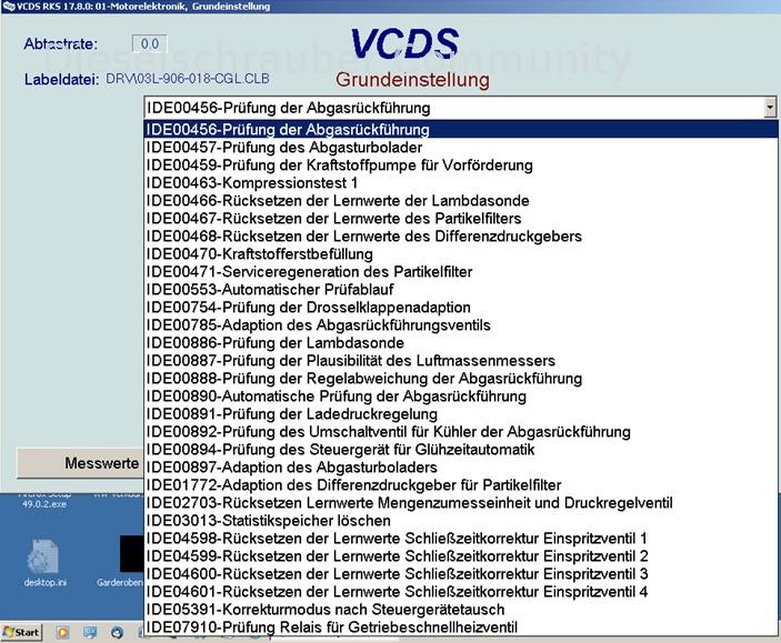

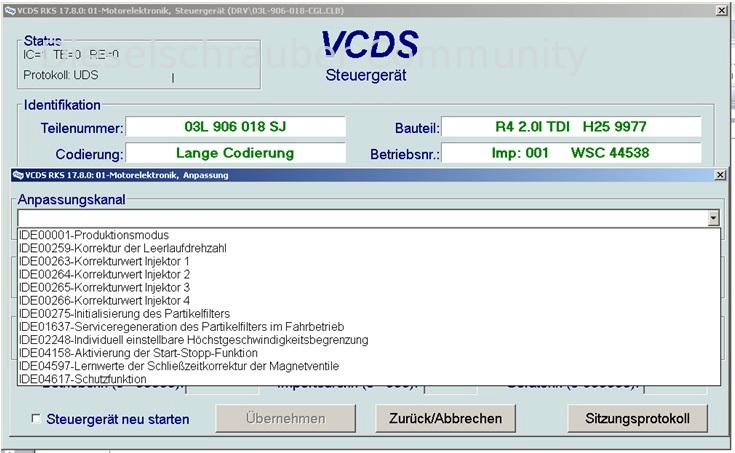

ich möchte am A4 8K die Lernwerte für die Nullmengenkorrektur der Einspritzung zurücksetzen, finde aber keine Möglichkeit.
In den anhängende Bildern sind die verfügbaren Anpassungskanäle und Grundeinstellungen gezeigt.
Bei Auswahl "Rücksetzen der Lernwerte der Schließzeitkorrektur Einspritzventil x" in der Grundeinstellung kann ich zwar eine Routine starten, die läuft ganz schnell ab,aber es ändert sich nichts, unabhängig von Zugriffsberechtigung und Motorzustand.
Unter dem Anpassungskanal "Lernwerte der Schließzeitkorrektur " steht eine sehr lange Sequenz von Hex-Werten.
hätte eigentlich erwartet, dass dies die gewünschte Funktion ausführt.

Ich habe es mal mit der aktuellen Version hier aus dem Shop versucht (19.6.1). Das Ergebnis ist unverändert.
Mit der Kamera habe ich die Statusmeldungen beim Rücksetzen aufgezeichnet (geht sehr schnell):
- Läuft nicht I Keine Anzeige
- Läuft I Ende: System in Ordnung
- Abgeschlossen I Ende: System in Ordnung

ich überlege, mir am Wochenende mal die Reaktion auf eine Änderung eines IMA Werts auf einen gültigen Wert anzuschauen. Eigentlich sollte das einen Reset der Werte des entsprechenden Injektors auslösen. Nach RLF gibt man nur den IMA Wert eines neuen Injektors ein.
Nicht alle Werte werden angenommen. Ich habe schon eine Änderung an einer Stelle versucht, das wird zurückgewiesen, und ein neuer Wert "AAAAAAA" gespeichert. Der alte Wert läßt sich dann wieder schreiben. Dabei wurden die Lernwerte nicht geändert.

zum Zurücksetzen und Neulernen habe ich
- den IMA Code von Zylinder 4 auf den von Zylinder 1 geändert, und nach Testfahrt wieder zurück auf den alten Wert. Nach dem ersten Ändern waren für ca. 1/2 h Motor und Zündung aus. Danach waren die Lernwerte auf 0, und wurden auf einer Fahrt von etwa 25 km neu eingetragen. Nach dem Ändern zurück wurde 5 min bei Zündung ein gewartet, dann Zündung aus und wieder an. Die Werte wurden wieder auf 0 gesetzt, und während einer Fahrt von ca. 25 km neu geschrieben. Die Reihenfolge des Neueintrags der Korrekturwerte während der Fahrt war Wert 3, Wert 2, und dann Wert 1.
Zum Vergleich habe ich mit Zylinder 3 das Verfahren wiederholt. Das Setzen der Lernwerte auf 0 klappte, aber es kam bei über 40 km Fahrt kein Neueintrag. Erst nach Zündung aus über Nacht und 100km Fahrt war Wert 2 neu geschrieben.
Fazit: Neue (zulässige) IMA Werte werden bei Freischalten der Zugriffsberechtigung für die Anpassung grundsätzlich angenommen. Setzen der Lernwerte auf 0 klappt innerhalb von Minuten, die Zündung muß dabei wahrscheinlich einen Aus/Ein Zyklus haben. Das neu Anlernen wird möglicherweise erst durch eine längere Dauer von Zündung aus veranlaßt.
