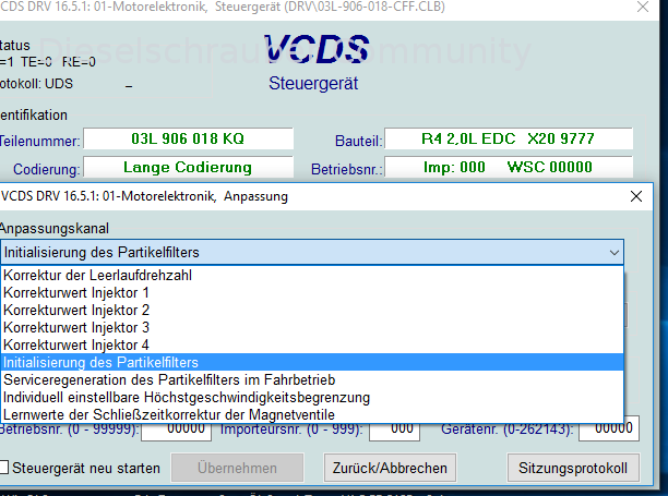

Beitrag21-06-2016, 14:53    Titel: Re: Ibiza 2.0TDI FR - MSG Austausch - DPF Lernwerte übernehm Zitieren
Hi, ja klar wie geschrieben habe ich in den Anpassungskanälen geschaut. Sonst würde ich ja nicht fragen icon_surprised.gif
Habe auch extra mal mit 15.7 und mit beta 16.5 geschaut, beide zeigen das Gleiche.
siehe Anhang
gruß

Beitrag21-06-2016, 14:56    Titel: Ibiza 2.0TDI FR - MSG Austausch - DPF Lernwerte übernehmen Zitieren
Danke für den Screenshot, mit "Initialisierung" des DPF kann ich wenig anfangen, da bei älteren Steuergeräten konkret Aschemasse bzw. Aschevolumen steht, kann man da Werte eintragen?
Aschemasse bzw. Aschevolumen bitte vorab am alten Motorsteuergerät in den erweiterten Messwertblöcken heraussuchen und aufschreiben. icon_idea.gif

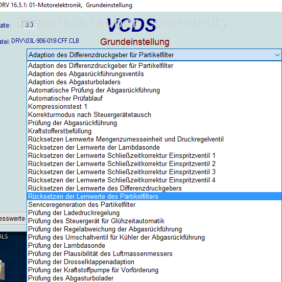

Beitrag21-06-2016, 21:03    Titel: Ibiza 2.0TDI FR - MSG Austausch - DPF Lernwerte übernehmen Zitieren
Bei Initialisierung steht die Einheit Tkm. Ich habe das mal wie folgt getestet:
1. Grundeinstellung "Lernwerte Partikelfilter rücksetzen"
2. Zugriffsberechtigung 12233
3. Anpassungskanal "Initialisierung des DPF" -> km eintragen, die der DPF auf dem Buckel hat.
Das Ölaschevolumen ist damit wie beim "Quellsteuergerät/Fahrzeug" auf 0,02 l gegangen. Die berechnete Rußmasse jedoch bei 24g, anstelle der 12g des original Steuergeräts. Ich vermute aber mal, dass es daran liegt, das ich auf meinem Test-ECU-Tisch keinen Diffdrucksensor habe.
Kann zur berechneten Rußmasse jemand was schlaues sagen? Ich habe auch mit den Tkm bei der Initialisierung gespielt, steigt immer Ölaschevolumen und Rußmasse gleichzeitig.
gruß

Beitrag21-06-2016, 21:12    Titel: Ibiza 2.0TDI FR - MSG Austausch - DPF Lernwerte übernehmen Zitieren
Ich habe vor einiger Zeit an einem Sharan 7N den DPF gespült. Danach habe ich über die von dir gezeigte Initialisierung 20tkm vorgegeben. Das führte dann zu 0,01 bei dem Ölaschevolumen. Muss man dann etwas mit spielen um auf den Ausgangswert zu kommen.
