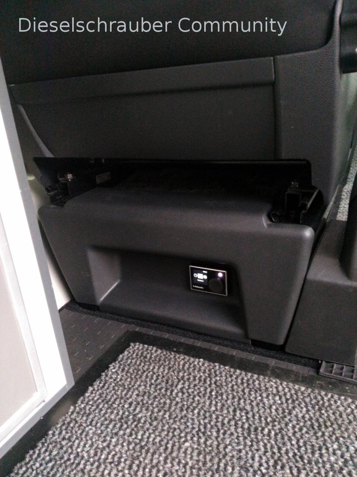

Die Steuerung der Standheizung habe ich bei mir in die Plastikabdeckung unter dem Fahrersitz gelegt. Natürlich kann man die Vorwahluhr auch am Armaturenbrett oder vorne verbauen, das Kabel ist lang genug. icon_wink.gif

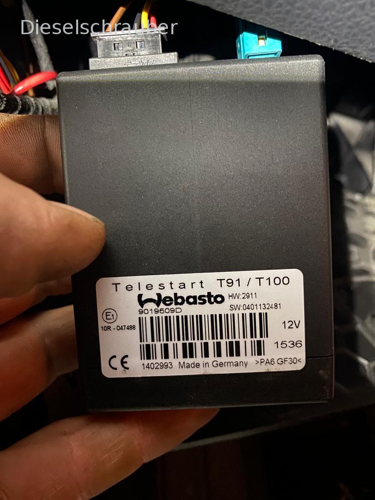

Die Fehlersuche gestaltet sich extrem schwierig, da ich nicht weiß, wie die Aufrüstung erfolgt ist. Ich weiß nur, dass ich für die Webasto Fernbedienung noch ein Webasto Steuergerät installiert habe.

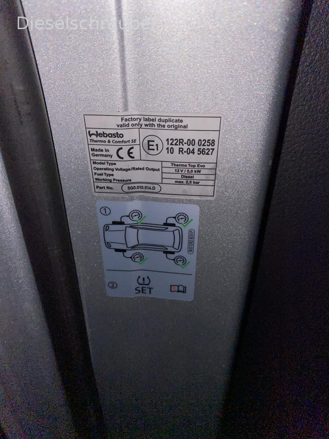

Anbei Fotos von Webasto Steuergerät und von der Typenbezeichnung des Zuheizers.
Ich freue mich auf deine Rückmeldung.
 Typ Zuheizer

 Steuergerät

das von Dir genannte Aufrüstkit funktioniert anders als das bei mir.
Dem Zuheizer wird über eine kleine Box per CAN der Befehl zum Heizen gesendet, gleichzeitig schaltet ein Relais die Frontlüftung ein.
Die im Bild sichtbare Webasto Schaltuhr macht nichts anderes, als ein Schaltsignal (ein/aus, ganz simpel) an diese Box schicken.

Die LED blinkt rot. Was funktioniert ist, dass die Lüftung sich einschaltet. Man hört auch das Relais klicken.
Der Kontakt zur Fernbedienung muss daher vorhanden sein.
Ein bekannter (KFZ Meister) meint, dass das Webasto Steuergerät vielleicht defekt sein könnte. Ich bin da aber noch nicht so von überzeugt, da das Ding es ja zumindest schafft, die Lüftung einzuschalten.

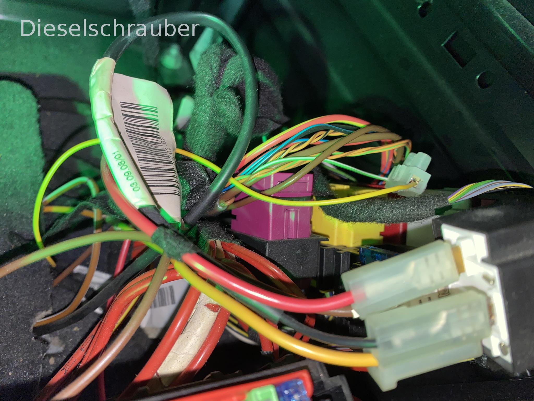

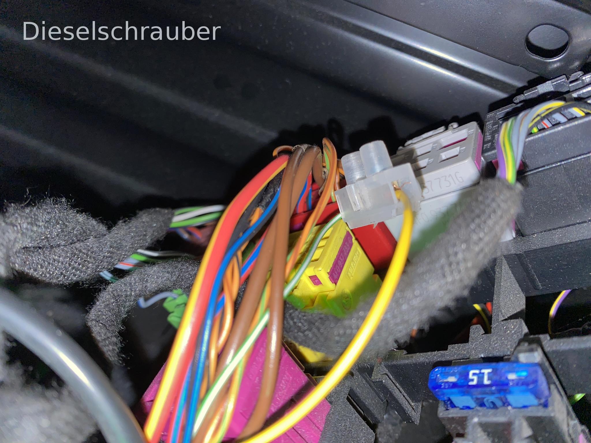

Ich habe einmal unter dem Fahrersitz nachgesehen, in der Hoffnung, dass ich eine Can Gateway Box finde. Das war aber leider nicht so.
Was ich aber gesehen habe, waren viele Kabel, u. a. auch ein Kabel was mit einer Lüsterklemme verbunden ist (das finde ich ja schon mal sehr unprofessionell).
 Aufrüstung Zuheizer VW T5/T6 zur Standheizung
