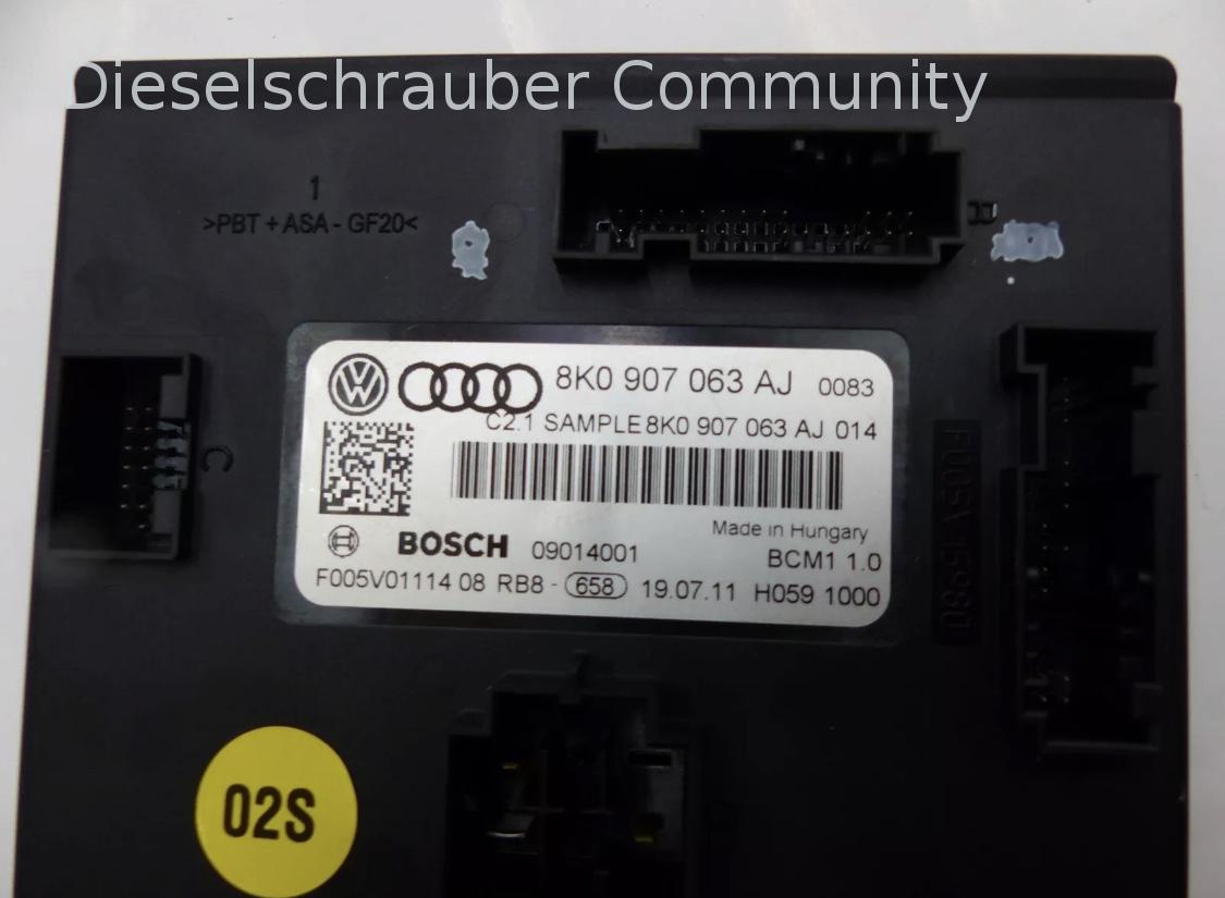

Folgende Teile habe ich verbaut
Scheinwerfer mit adaptivem Kurvenlicht 8K0941031C / 8K0941032C
Bordnetzsteuergerät mit Xenon und adaptivem Kurvenlicht 8k0907063AJ
Niveausensor hinten und vorne 8k0941309F / 8k0941285P
Kabel und Adapter von Kufatec
Licht und alles bis auf die 2 Fehler oben kann mir da jemand helfen ?

Was genau hast Du von Kufatec verbaut, und welche Angaben macht Kufatec zu den STG´s / zum Codieren?
Das "neue" STG ist irgendwie gebraucht und übers Internet gefunden worden?
