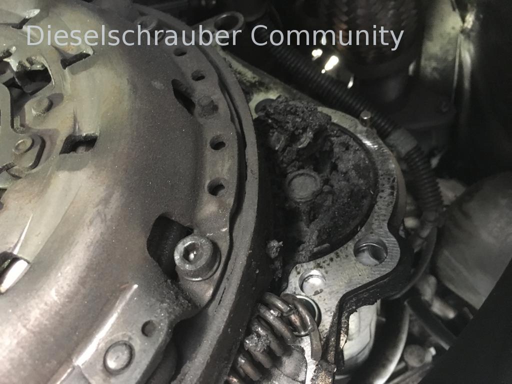

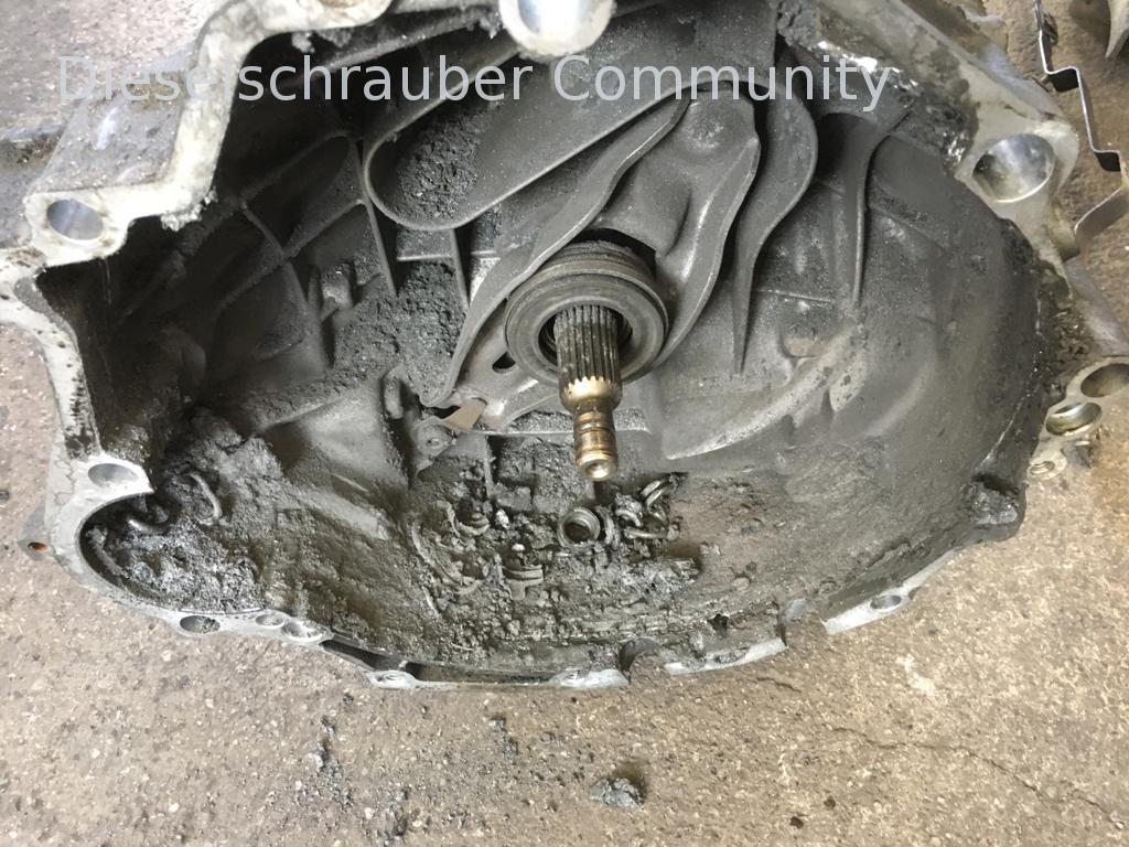

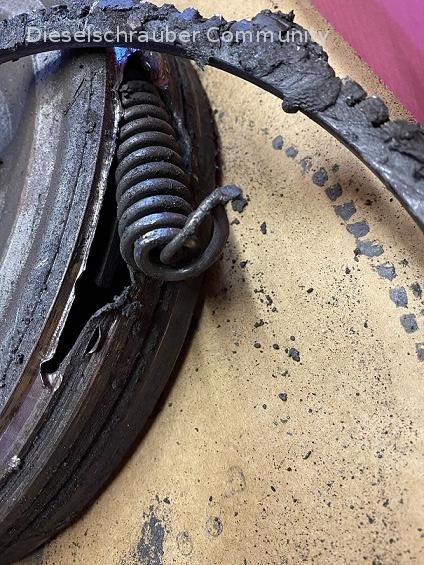

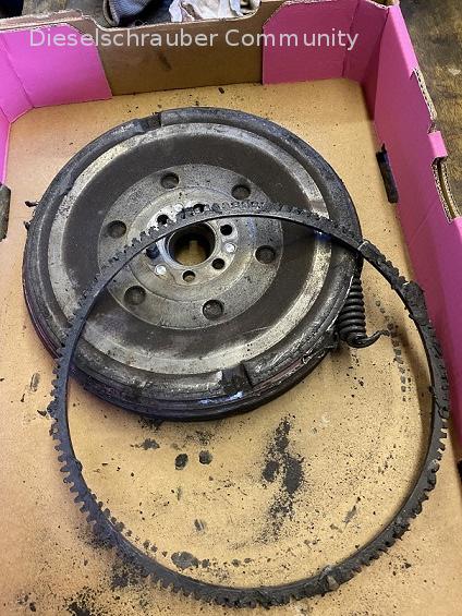

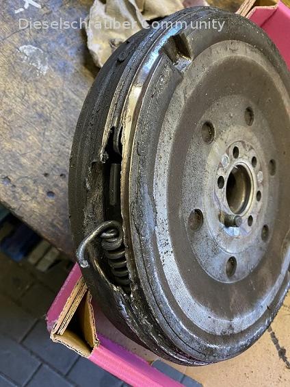

Letzten Montag bin ich auf dem Weg zur Arbeit eigentlich überaschend liegengeblieben.Nach 11 Jahren Mitgliedschaft habe ich erstmals die Hilfe vom ADAC in Anspruch genommen.Das hat super geklappt.Kann man nichts sagen.
Anbei ein paar Bilder vom Zweimassenschwungrad welches die Ursache war, zur allgemeinen Erbauung.

mein Beileid! Kilometerstand?
Steffen W
Mitglied seit: 05.07.2008
Beiträge: 1276
Wohnort: Altenburg
Beitrag06-07-2020, 17:59    Titel: Zweimassenschwungrad end of life Zitieren
238000 km.Da kann man auch nichts sagen.
Ist bereits repariert.Der Anlasser ist auch mit gewechselt worden.
Der hätte auch ohne Weiteres mit mir abfackeln können.Die Feder hat bestimmt ne schöne Funkenspur in der Glocke gezogen bevor er festging.
