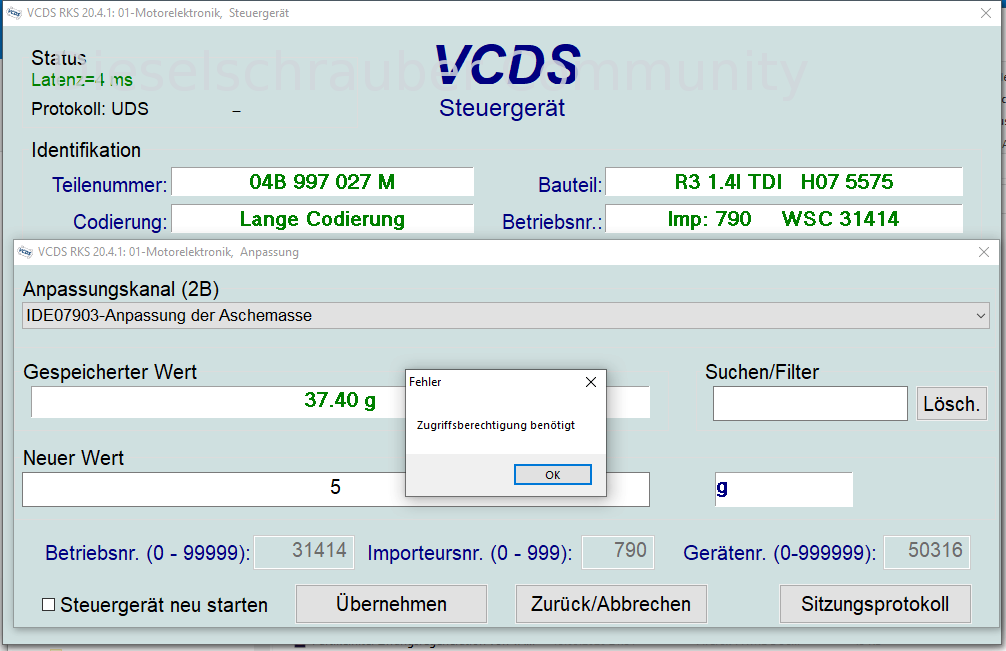

Beitrag17-09-2020, 22:39    Titel: Polo 6C 1.4 tdi neuen - regenerierten Partikelfilter Antworten mit Zitat
Danke für die Antwort,
das im Link Beschriebene habe ich wohl gelesen, bei mir kommt dann die Meldung "Zugriffsberechtigung benötigt"
Dann steht ja noch der berechnete Rußwert im Speicher. Dieser sperrt ja letztlich die reguläre Regeneration.

Beiträge: 17948
Karma: +743 / -0   Danke, gefällt mir!
Beitrag18-09-2020, 9:48    Titel: Polo 6C 1.4 tdi neuen - regenerierten Partikelfilter Antworten mit Zitat
bitte den Mauszeiger über das Eingabefeld für Zugriffsberechtigung bzw. Login halten.
Aschemasse Anpassung bzw. Anpassung Aschevolumen:
https://community.dieselschrauber.org/viewtopic.php?t=20333

Beitrag18-09-2020, 11:56    Titel: Polo 6C 1.4 tdi neuen - regenerierten Partikelfilter Antworten mit Zitat
das habe ich schon herausgefunden, funktioniert auch bei verschiedenen Komponenten, nicht jedoch bei Motor. Da kommt einfach nichts.
danke

Beitrag18-09-2020, 12:06    Titel: Polo 6C 1.4 tdi neuen - regenerierten Partikelfilter Antworten mit Zitat
Versuche mal 12233. Ich schaue in der Zwischenzeit mal bei meinem Auto.
aelbler
KFZ-Schrauber seit: 15.09.2020
Beiträge: 4
Beitrag18-09-2020, 12:40    Titel: Polo 6C 1.4 tdi neuen - regenerierten Partikelfilter Antworten mit Zitat
Da kommt: Fehler 35: ungültiger Schlüssel
Beiträge: 17948
Beitrag18-09-2020, 12:44    Titel: Polo 6C 1.4 tdi neuen - regenerierten Partikelfilter Antworten mit Zitat
Du hast PN, bitte versuche das und gebe Feedback.
