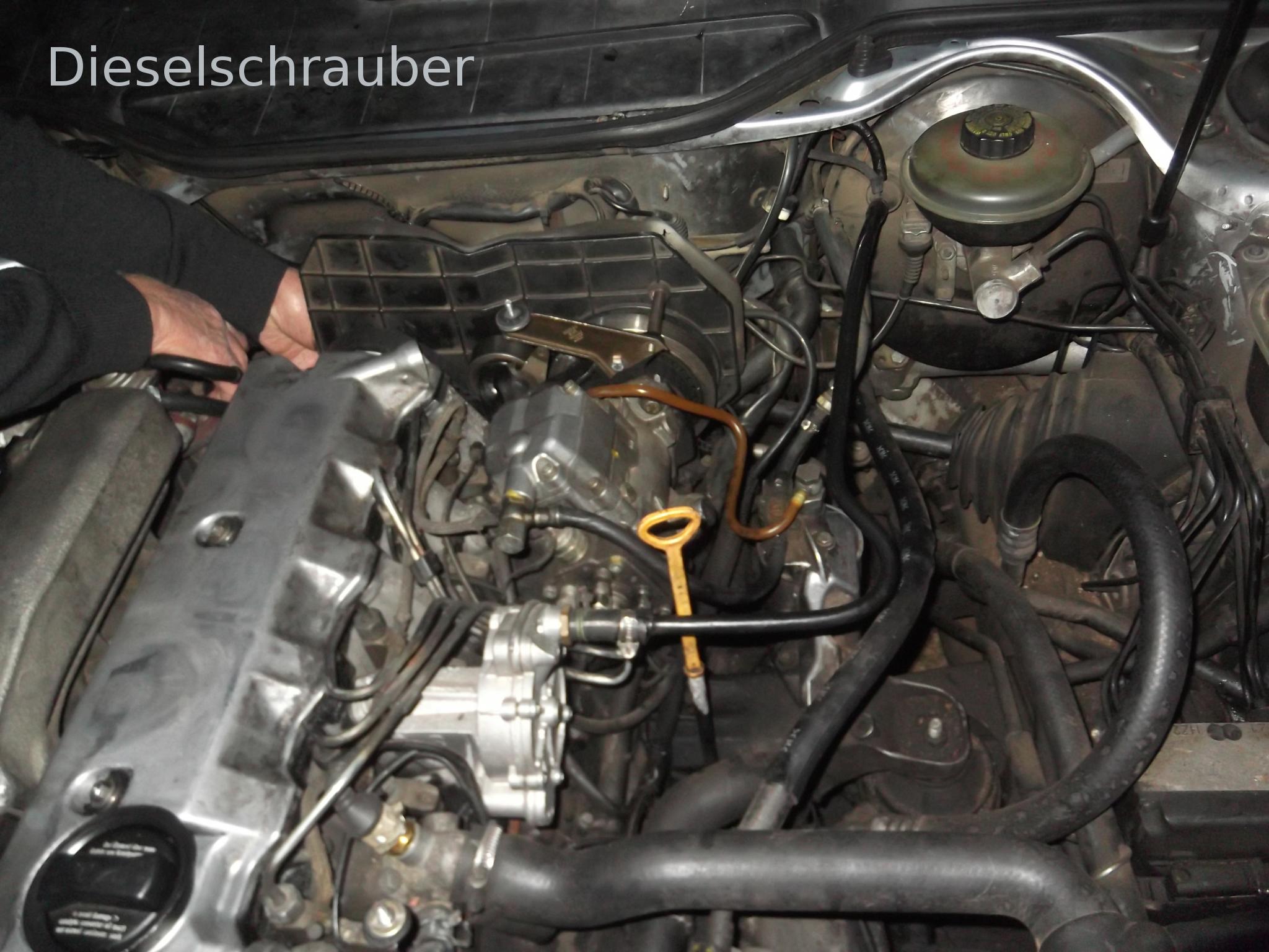

Wo ist das N75 Solenoid auf diesem Bild genau zu finden?
jproberts
Mitglied seit: 17.02.2022
Beiträge: 10
Beitrag18-04-2022, 14:06    Titel: Wo ist das N75 Solenoid auf diesem Bild genau zu finden? Zitieren
ich glaube, dass es in dem Audi A6 C4 2.5TDI 140PS mit AEL Motor, die H Variante vom N75 Ladedruckregelventil gibt, kann ich es aber nicht sehen. Wo ist es auf diesem Bild zu finden?
Habe nur gutes von dem N75J Solenoid gehört. Habt ihr Erfahrungen mit dieser Variante auf dem AEL Motor oder ähnlich gemacht?
Vielen Dank im Voraus,
JP Roberts

Das Ladedruckregelventil ist doch einfach zu finden: Da der Ladedruck geregelt werden soll, geht ein dünner Schlauch von dem Ventil zum Turbolader. Den Turbolader findest du im Abgasstrang. Folge von da aus dem dünnen Schlauch und du hast dein Ladedruckregelventil gefunden.
PS: Das Regelventil macht nur auf und zu. In schneller Folge angesteuert hält es auch Zwischenwerte ("halboffen"). Da es aber ein geschlossener Regelkreis ist, sollte da kein nennenswerter Unterschied zwischen verschiedenen Varianten des Ventils entstehen. Falls du also auf eine Mehrleistung durch Tausch das Ladedruckregelventil hoffst, so beerdige diese Idee bitte gleich wieder.

Nur um es zu finden....die Hände des Kollegen sind schon auf einem guten Weg. Da das Auto ja schon etwas länger am Markt verfügbar ist...bzw. war...einfach bei Google Bildersuche N75 AEL und man findet bestimmt einige Hinweise....oder dem Vorredner Vorschlag folgen....ist ja an sich recht simpel zu finden, wenn man weiß, was das Ding macht.
