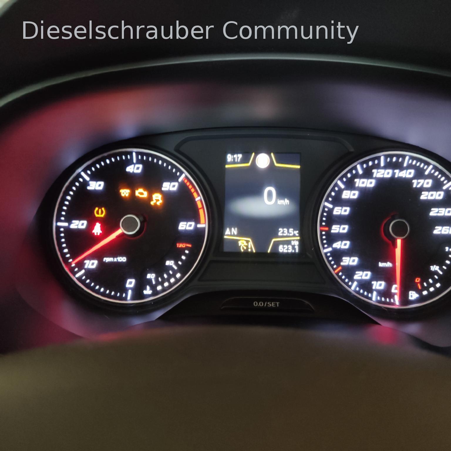

Seit ein paar Tagen hat mein Seat dies Phänomen! Er fängt plötzlich an zu Ruckeln ganz kurz so als ob man während der Fahrt den Schlüssel drehen würde. Das passiert ab und zu und wenn das 4-5 mal vorkam während der Fahrt geht er in den Notlauf. Ich denke das es ein Strom Problem ist. Habe gestern schon mal geschaut aber nix gefunden.ABS/ESC geht an und
Reifendruckkontrolle optisches Parksystem
und ab und zu steht auch das Start/stopp System nicht zur Verfügung.
Er hat auch einige Fehler abgelegt.

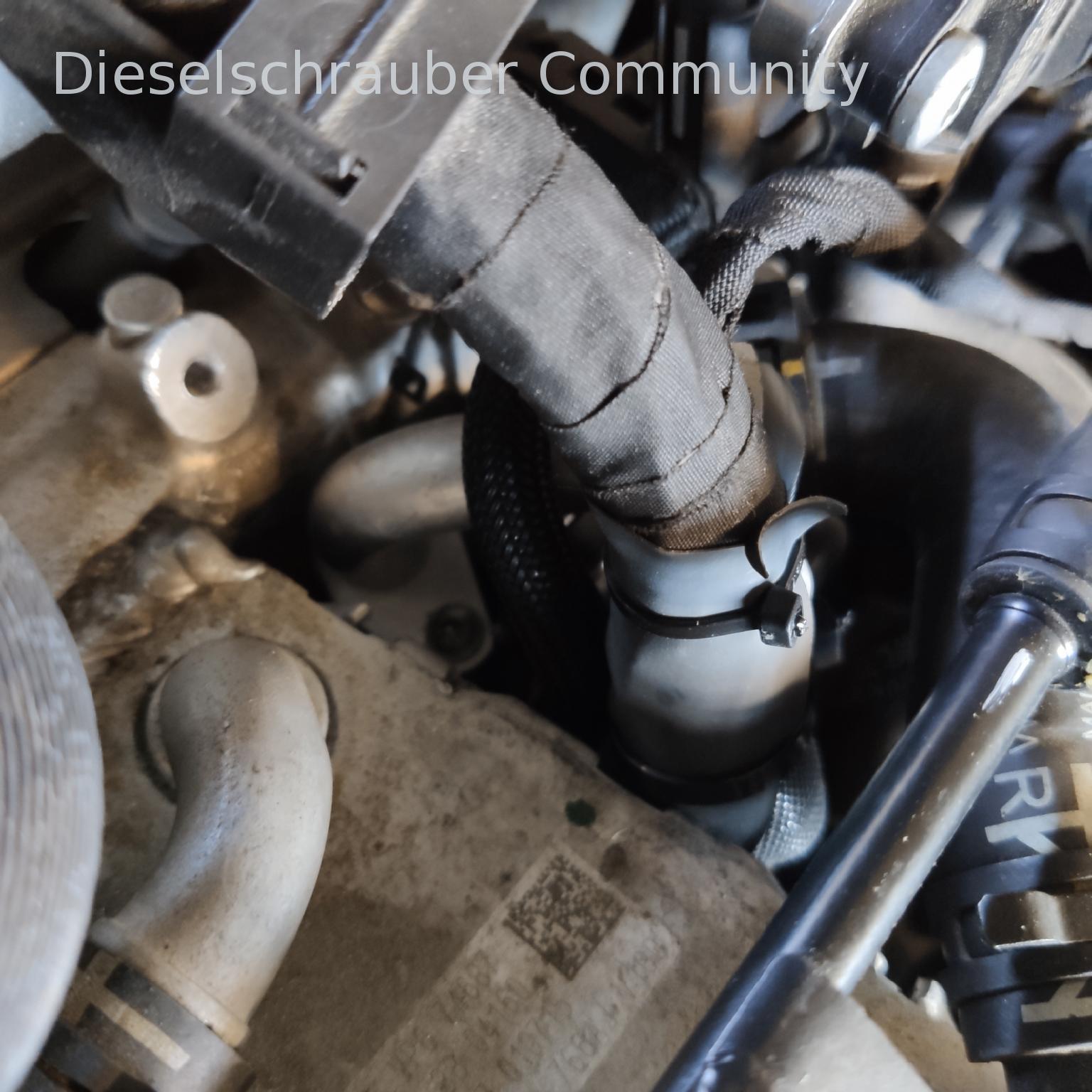

ich würde zuerst den Kabelbaum auf Scheuerstellen prüfen, besonders die abgezweigten Kabel zu den Gebern im Motorraum.

genau das war es wie du es beschrieben hast. Oben an der Ansaugbrücke, ist eine scharfe Kante, da hat es gescheuert! Da waren 2 Kabel etwas blank und die sind dann an Masse gekommen.
Konnte man kaum erkennen nur mit einer Lupe. Ich habe Bilder gemacht setze ich die Tage mal rein.

Gestern und heute normal eine größere Fahrt gemacht. Waren ca. 200 km insgesamt und jetzt ist alles okay. Ich hänge noch ein paar Bilder an. Und ich gebe immer eine Rückmeldung ich mag es nicht, wenn man ein Thema liest über viele Seiten und am Ende kommt nichts mehr. Das ist ätzend.
