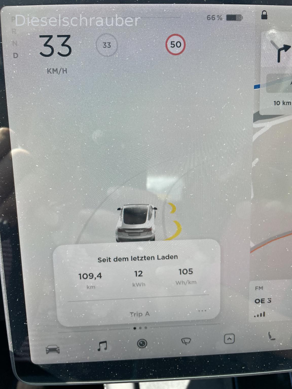

wieviele kWh hast Du nachgeladen, und wie viele fehlen jetzt im Speicher?
Beiträge: 5932
Beitrag27-07-2021, 6:26    Titel: Erfahrungen, Kosten und Lebensdauer Wallbox Elektroauto Antworten mit Zitat
Hi Herbert,
Das mit dem Nachladen ist so eine Geschichte. Als Kunde der US Firma fahre ich deren Ladeinfrastruktur an. Da der Strom für mich da umsonst ist und die „Abrechnung“ über km erfolgt ist das nicht sauber dokumentierbar.
Laut Auto:
1. Laden nach 307 km bei Durchschnittsverbrauch von 12,8 kwh/100km. Da wollte ich gar nicht vollladen. Die Kinder fanden gegenüber ein Sportwagen Autohaus und durften da netterweise alles anschauen….da hab ich das Beenden vergessen, war aber kein Problem, außer uns war kein Auto sonst dort.
2. Laden dann nach 290 km mit 15,9 kwh/100km da Klima in Betrieb und Geschwindigkeit um 150 wo es ging
3. mal nach 118 km mit 14,1 kwh/100 km da wir uns am SC mit bekannten trafen, sonst wäre ich durchgefahren. Von Höhe Bad Tölz über Land bis ins Zillertal dann mit etwas über 10 kwh/100 km gefahren. Siehe Foto.
Laden am Ziel gratis. Daher auch hier keine Daten.
 Dateigröße:  5,48 MB
 Angeschaut:  346 mal
