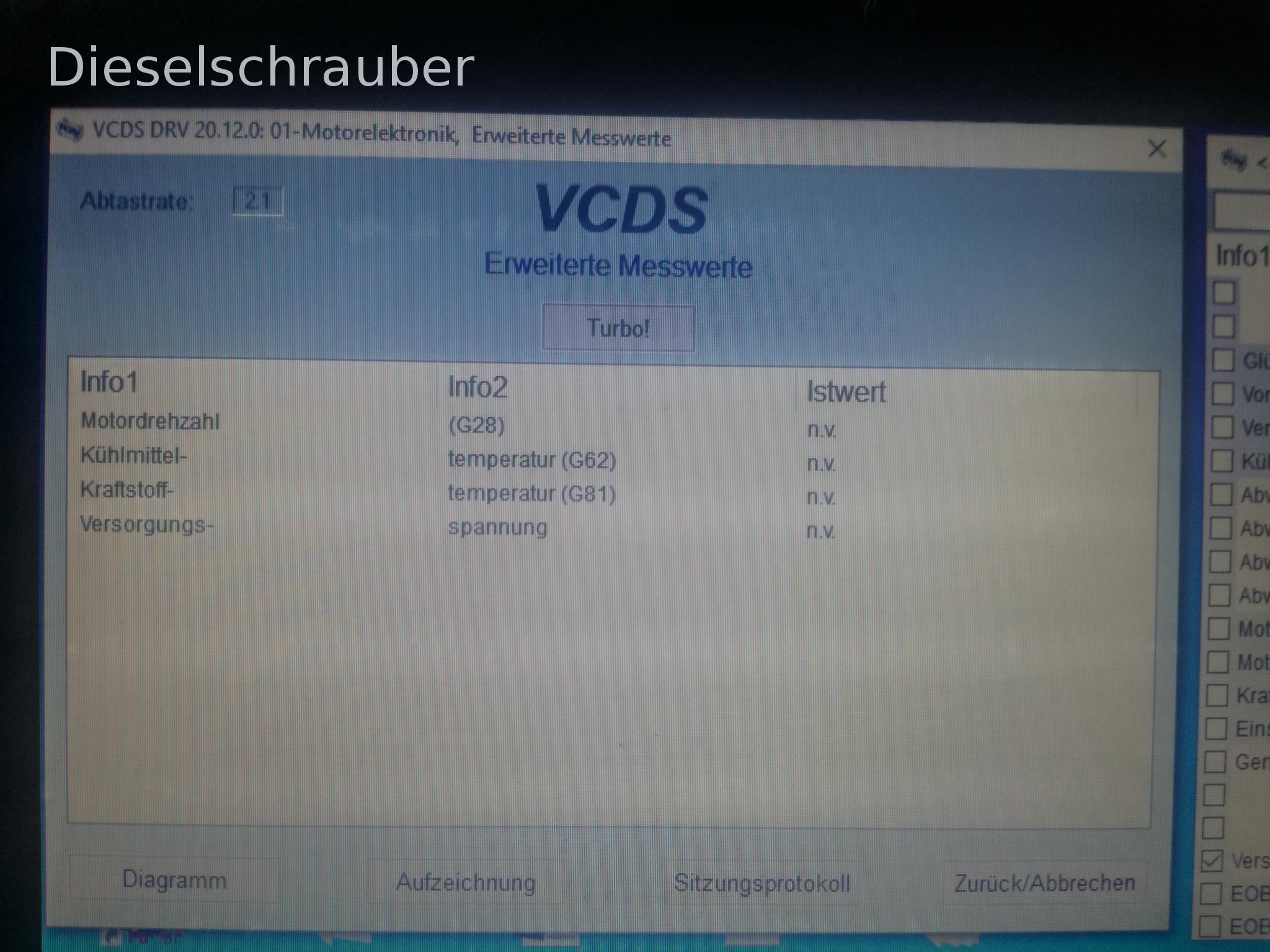

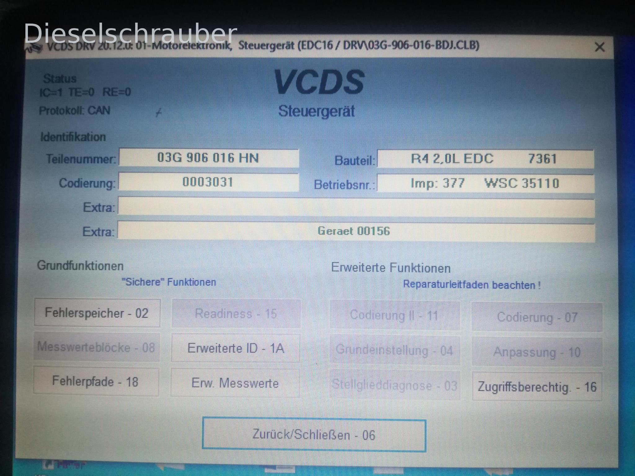

Hallo zusammen,
ich habe hier den Caddy vom Bekannten mit dem 2,0 SDI BST Motor stehen der nicht mehr anspringt.
Vorglühlampe leuchtet nicht
Keine Fehler im Speicher hinterlegt
Messwertblöcke steht immer n.v.
Im Steuergerät für Schalttafeleinsatz stand etwas von keine Kommunikation mit Motorsteuergerät. Einen Autoscan hab ich dummerweise nicht gemacht.
Ist das Steuergerät wohl defekt?

ohne Autoscan kann man wenig sagen.
Denke aber das Motorsteuergerät ist eher nicht defekt, denn die Diagnose geht ja und Fehler sind auch keine hinterlegt.
LG

Ich würde ja gerne die Spannung im Motorsteuergerät auslesen, das ist allerdings nicht möglich. Zur Veranschaulichung hab ich mal zwei Fotos angehängt wie das ganze dann aussieht.
 Caddy 2,0 SDI Steuergerät defekt?
 Dateigröße:  4.13 MB
 Angeschaut:  842 mal
 Dateigröße:  5.34 MB
 Angeschaut:  682 mal

Beiträge: 18092
Beitrag17-07-2021, 11:59    Titel: Caddy 2,0 SDI Steuergerät defekt? Zitieren
dass in den erweiterten Messwertblöcken nichts anzeigt wird ist sehr ungewöhnlich.
Tuningdatensatz im Motorsteuergerät und auch mal in andere Messwerte gesehen? Nicht alle liefern sinnvolle Daten.
LG, Rainer
3bAFN
Mitglied seit: 16.01.2013
Beiträge: 66
Karma: +33 / -0   Danke, gefällt mir!
Beitrag17-07-2021, 18:17    Titel: Caddy 2,0 SDI Steuergerät defekt? Zitieren
Steuergerät ist mit dem originalen Datensatz versehen.
Hab sämtliche Messwerte getestet und es wird immer n.v. angezeigt. Ich kenne es bei dem Caddy 2K auch nur das man dort auch unter den normalen Messwertblöcken schauen kann was hier ja nicht möglich ist, da es grau hinterlegt ist.
Beiträge: 18092
Beitrag18-07-2021, 10:34    Titel: Caddy 2,0 SDI Steuergerät defekt? Zitieren
3bAFN hat folgendes geschrieben:
Immer n.v. ist nicht normal. Liegt wirklich an allen Versorgungsspannungspins vom Motorsteuergerät Saft an? Kommt mir irgendwie wie eine Art Steuergerätenachlauf vor anstatt Normalbetrieb.

Müsste der Motor bei einem Problem im Kabelbaum vom CAN Antrieb nicht trotzdem anspringen bzw zumindest die Vorglühlampe leuchten.
Läuft das Motorsteuergerät beim 2K nicht noch über K-Linie?

Der CAN-Komfort kann bei einseitigem Kabelproblem auch über 1-Draht kommunizieren. Der CAN-Antrieb aus Sicherheitsgründen nicht. Die K-Linie ist eigentlich nur für abgasrelevante Daten vorhanden gewesen. Wie viele Messwerte man dadurch wirklich erreichen konnte kann ich leider nicht sagen.
Wurde bei dem Fahrzeug zufällig versucht "verpolt" Starthilfe zu geben?
