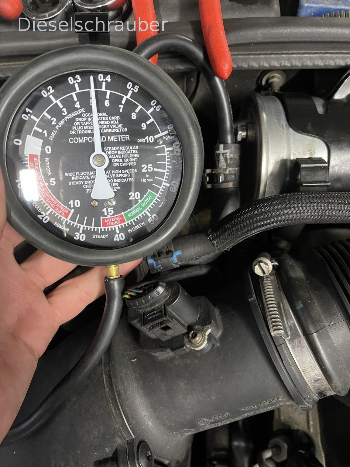

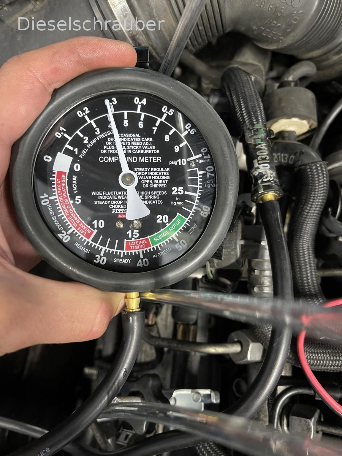

- Druckmessung des Kraftstoffdruckes am Eingang + Ausgang Dieselfilter (Eingang 0,35bar / Ausgang vor Kraftstofftemperatursensor 0,3bar). Angesteuert über VCDS.

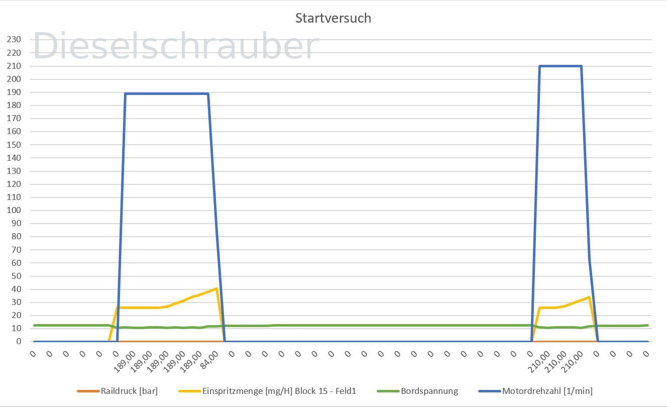

Grundlegend bekomme ich keinen Raildruck. Der Messwert bleibt konstant auf 0,0 bar!

- Log Datei eines Startversuches

Leider erreiche ich noch immer keinen Raildruck, also konstante 0.00 bar am Sensor. Entweder ist wirklich der Sensor defekt (ich hoffe der neue kommt in den nächsten Tagen), oder der Druck entweicht mir sonst wohin...

- Laut Elsa bringt die Vorförderpumpe ca. 1bar. Ich erreiche jedoch nur 0,35bar am Eingang Dieselfilter. Kann hier evtl. schon das Problem liegen?

gut möglich, daß Dir die Pumpe ohne Puffer das Manometer zerschlagen hat. Wenn, dann mußt Du mit Rail und Druckregler messen.
Laß das mal mit den Entlüftungsversuchen. Deine Elektronik mißt Druck null, und schaltet die Ventile nicht, deshalb kein Start.

der Motor läuft nun wieder. Es war wirklich der Drucksensor. Nach dem Einbau lief er sofort an…

Das mit dem Vorförderdruck stört mich auch noch… Jedoch fällt mir hier spontan nur die Pumpe selber ein. Immerhin beträgt der Druck vor dem Filter schon nur 0,4bar. Von Messstelle zur Pumpe sollte doch nur der Schlauch liegen, oder?
