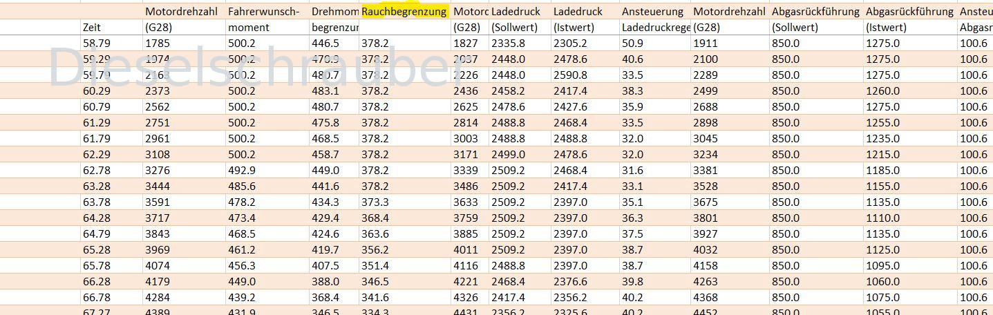

Anbei mal ein Log von gestern, wenn ich das richtig deute hängt der Ladedruck gewaltigt hinterher ... btw sind 2,5 bar Soll nicht auch etwas viel für einen 140 Pser?
Wäre sehr nett, wenn du mal drüber schauen könntest icon_wink.gif.
wieso fährt der überhaupt noch??

oh, das hätte ich nicht gedacht.
Definitiv zu viel.
Exzessiver Ruß am Endrohr trotz DPF: hin
Mein Beileid zu dem Auto, scheint recht vergewaltigt worden zu sein. Hoffentlich hat der Preis gestimmt.

ok, also meinst schlechtes Chiptuning?
Was hat der denn normalerweise an Ladedruck?

Beitrag31-10-2021, 14:04    Titel: 2,0 TDI BPW Pumpe Düse A4 B7 rußt trotz Partikelfilter Zitieren
irgendwie komisch mit der Karre.
Was haltet ihr denn von der Drehmomentbegrenzung. die liegt ja viel zu hoch... die Rußbegrenzung liegt im anliegenden Log bei konstant 378,2 das wären ja auch noch 60 Nm zu viel ... also gechipt?
Danach fühlt der sich garnicht an ...vor allem schafft der auf der Bahn gerade mal 200 lt. Tacho.
...und verbrauchen tut der auch zuviel ...

Beitrag31-10-2021, 16:13    Titel: 2,0 TDI BPW Pumpe Düse A4 B7 rußt trotz Partikelfilter Zitieren
Der Tuner hatte leider keine Ahnung wenn ich mir die Werte anschaue. Und sicher auch keine vorher nachher Logs gemacht.
VCDS
MrMcFly79
Mitglied seit: 19.06.2010
Beiträge: 145
Beitrag31-10-2021, 16:39    Titel: 2,0 TDI BPW Pumpe Düse A4 B7 rußt trotz Partikelfilter Zitieren
danke für dein Feedback, woran machst du das fest?
chli1976
Mitglied seit: 29.11.2003
Beiträge: 872
Beitrag31-10-2021, 17:46    Titel: 2,0 TDI BPW Pumpe Düse A4 B7 rußt trotz Partikelfilter Zitieren
Normalerweise programmiert man es so das die Drehmomentbegrenzung der niedrigste Wert ist, ist er es nicht (so ist es auch im original File) dann führt dich das bei bestimmten Fehlersuchen auf die falsche Fährte.
In deinem Fall ist die Rauchbegrenzung abhängig vom Ladedruck, bei nicht DPF vom Luftmassenmesser, bei V6 meistens vom Lamdawert.
Da bei dir aber der Ladedruck, außer im oberen Bereich, ja nicht so schlecht aussieht aber die Rauchbegrenzung niedriger als die Drehmomentbegrenzung ist, wurde das nicht richtig programmiert. Da nützt dir der hohe Drehmoment Wert gar nichts weil sowieso mit dem niedrigsten weitergerechnet wird. Auch der jetzige hohe Drehmomentwert nützt dir nichts weil das Umrechnungskennfeld (Drehmoment in Einspritzmenge) wahrscheinlich nur bis 420 Nm geht, weiß ich aber jetzt nicht auswendig.
Flasher mal auf das original File und bewerte dann das ganze neu, möglicherweise ist es für den DPF schon zu spät.
