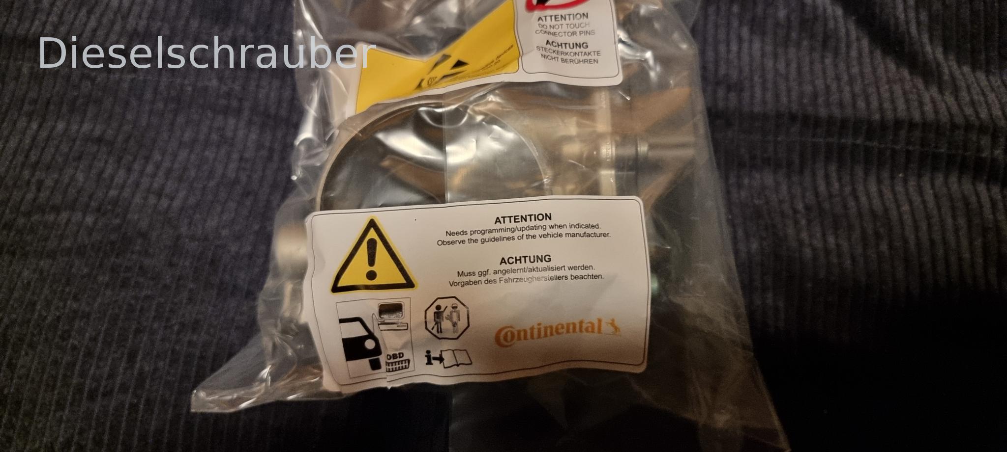

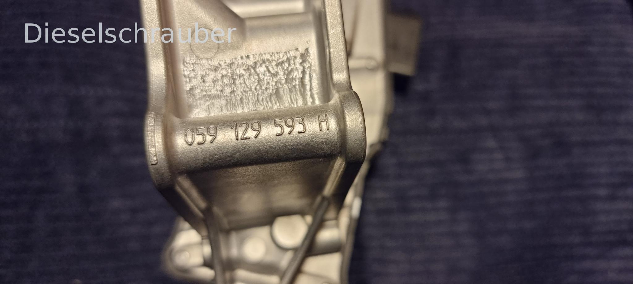

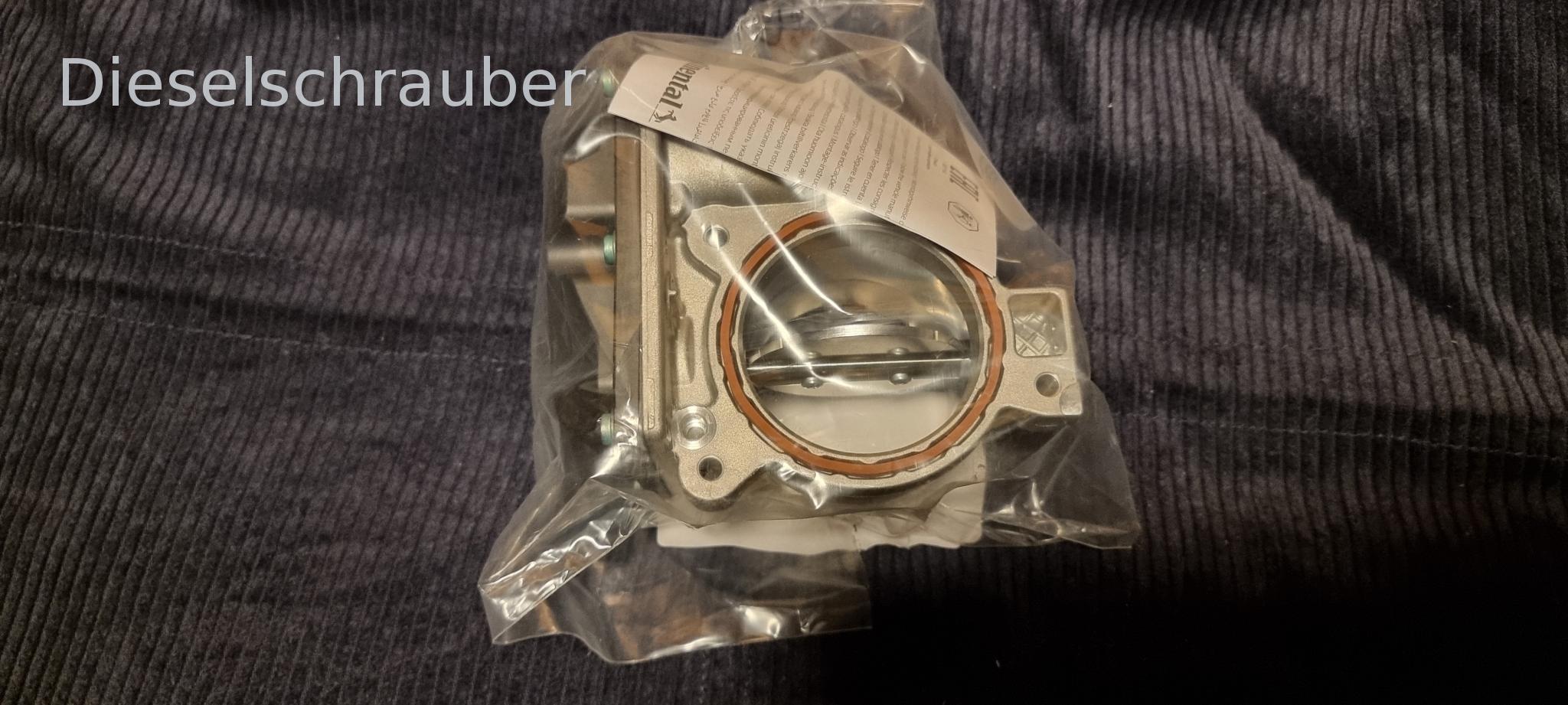

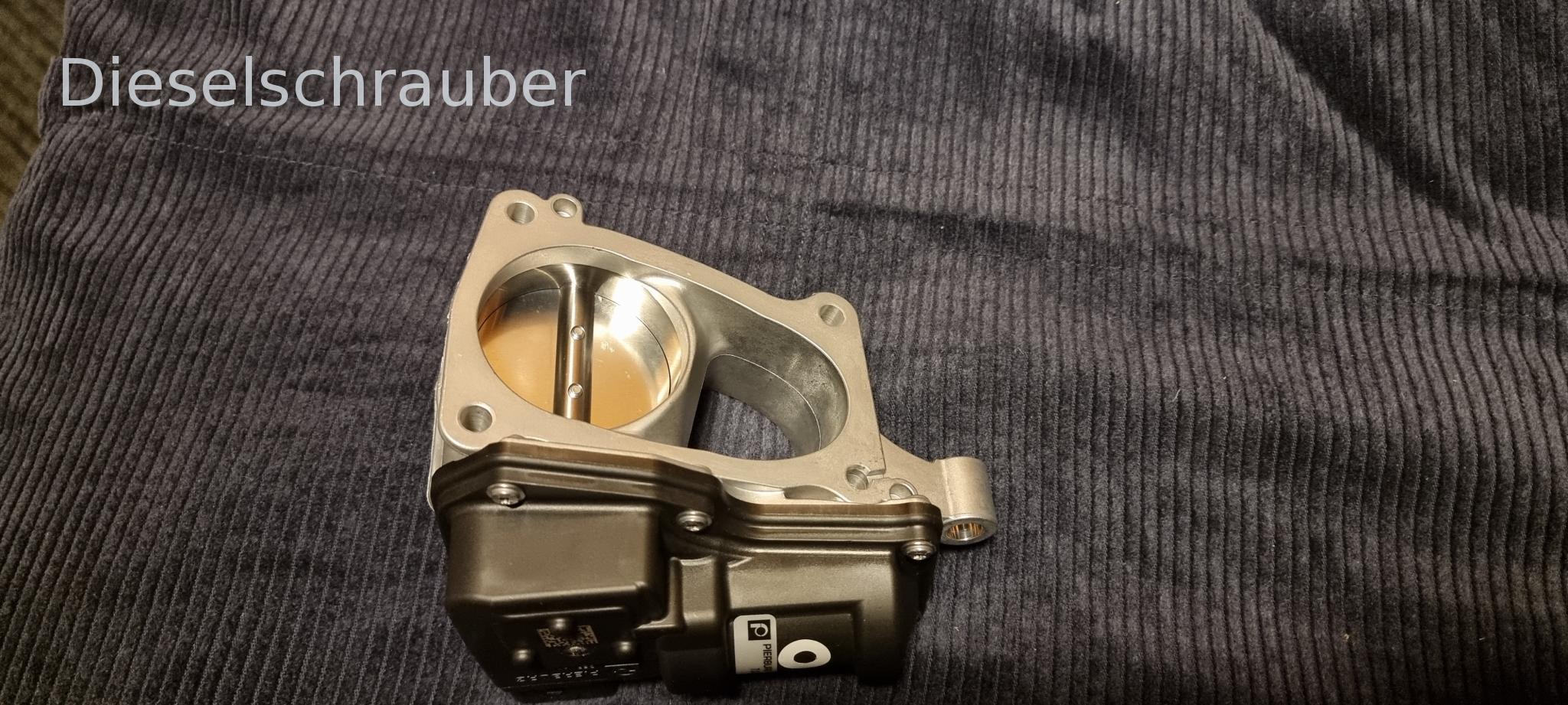

Saugrohrklappe & Drosselklappe: Bilder?

Anbei der Autoscan und die Bilder der Teile.
