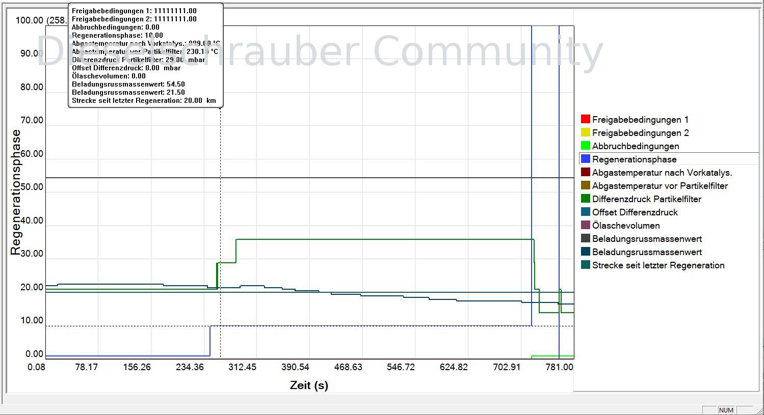

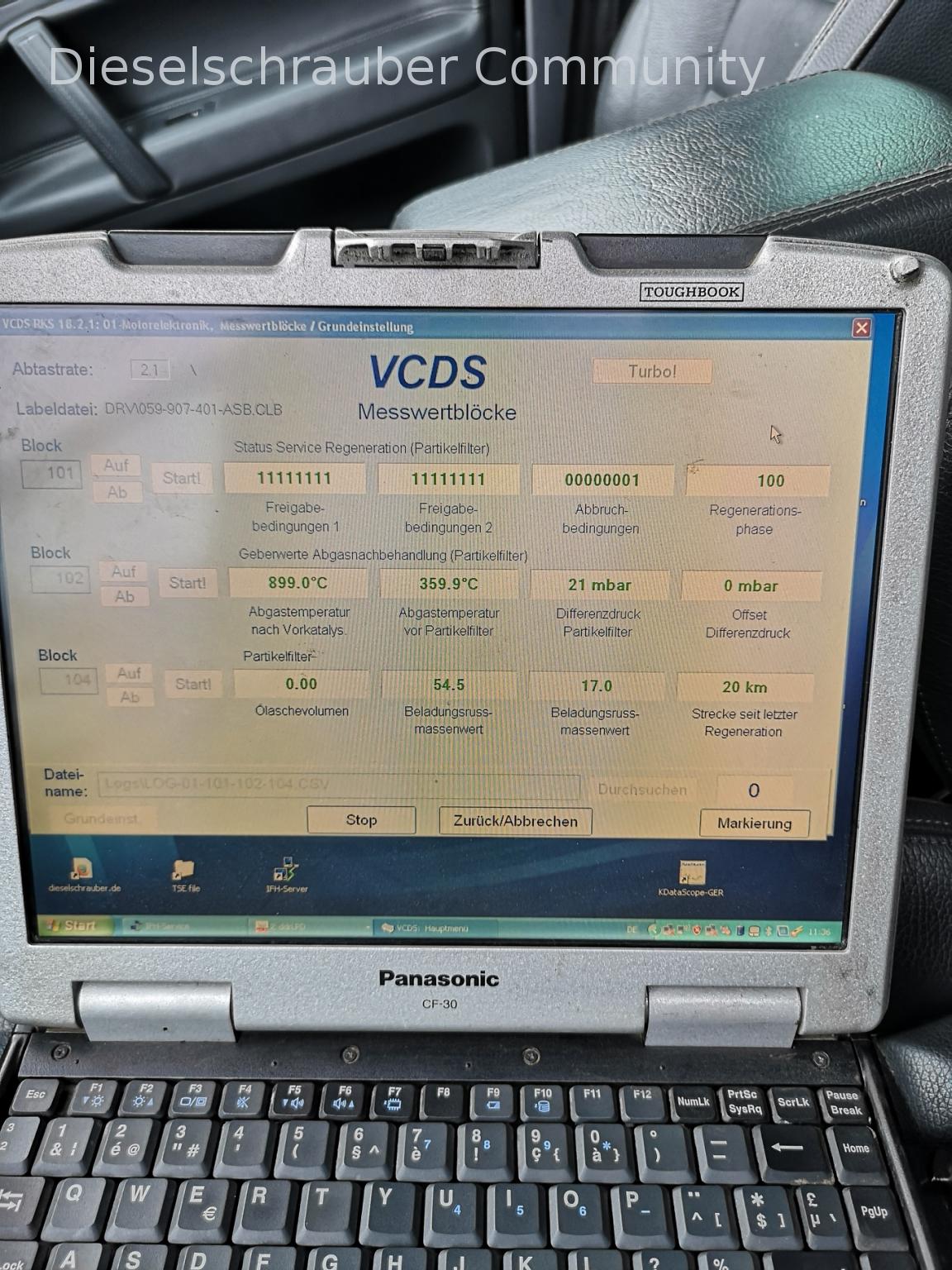

ich ärgere mich hier mit einem Touareg aus 2006 herum. Motor ist BKS.
Fahrzeug hat seit einiger Zeit einen 'überholten' DPF verbaut. (Hat der Kunde sich drum gekümmert). Seit dem immer wieder Fehler P242F, Notlauf ...
Ich hatte hier in der Vergangenheit schon oft Glück mit dem Aschemasseabgleich. Leider scheint das beim BKS nicht zu gehen.
Wenn ich richtig verstehe setzt Anpassung K.81 nur alles auf NULL (neuer Filter OE) und K82 erschliesst sich mir nicht. Scheint dafür da zu sein einen alten DPF an ein ggf. ersetztes MSG anzupassen. Könnte man hiermit evtl. tricksen ?

Beitrag24-04-2020, 10:09    Titel: Ölaschevolumen BKS anpassbar ? Zitieren
Hallo Ramon,
sollte anpassbar sein, bitte poste einen Autoscan.
Probleme wie Du sie schilderst sollten bei "leerem" DPF anstatt "vollem" nicht auftreten. Evtl. Wird die Regeneration des DPS zu häufig gemacht aber das wars dann auch.
Fehlercode P242F meint IMHO, dass der DPF zu ist, ma sehen was im Autoscan steht.
AGR funktioniert sicher, Motor braucht kein Öl und hat kein Ölverdünnungsproblem? Ladeluftsystem ohne Lecks? Temperatursensoren am DPF alle funktionsfähig und richtig angeschlossen?

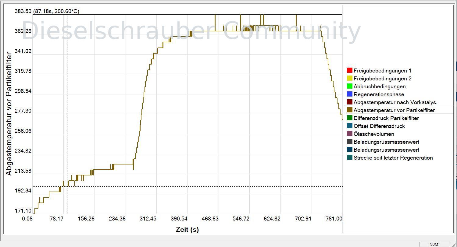

Autoscan stelle zur Verfügung so schnell es geht. Der Fehler kommt innerhalb von Sekunden wieder, Regenarationen werden nicht zuende gefahren. Ölverdünnung war erkennbar, jetzt ist das Öl aber frisch. Temperaturen und sonstige Parameter scheinen plausibel.
Auffällig ist das der Wagen einen beissenden Abgasgeruch hat, und mitunter rauchentwicklung. Düse Zyl 1 war auffällig (MWB 72) und ist schon neu.

So, anbei mal MWB 101,102,104 als Log während der Zwangsregeneration.
Ebenso ein Foto zwecks Freigabe- /Abbruchbedingungen, Rußbeladung etc.

Beitrag29-04-2020, 19:01    Titel: Ölaschevolumen BKS anpassbar ? Zitieren
899°C ist zu heiss... beim BRE Motor wurde z.B. ab 820°C abgeregelt...
Wenn er nicht fertig mit der Regeneration ist, einfach nochmal probieren.

Die 899 Grad haben mich auch beschäftigt, ich bin jedoch zu dem Schluss gekommen das dieser Parameter wohl keinen Effekt hat, denn es gibt für diese Temperatur keine Sonde an dem Auto. Es gibt nur Temperatur Turbolader und Vor-DPF. Diese beiden Werte sind vorhanden und I.O.
Was sagt ihr denn zu den Differenzdruck Werten. Ich empfinde diese nicht als auffällig hoch, Asche liegt bei 0, Russeintrag ist unterhalb der Grenzwerte. Wieso legt er den Fehler überhaupt ab ?

Entweder ist wirklich zu viel Russ im DPF, erklärt die hohe Temperatur und evtl. das Fehlschlagen der Regeneration.
Herausfinden, warum nicht regeneriert wird.
Oder der Temperatursensor misst falsch... kannst ja in den Messwerten schauen, was er sonst so anzeigt.
Normal im Leerlauf sind 100-200°C.
Evtl mal kurz mit abgeschraubten DPF fahren (Vorsicht, dass nichts anschmmort), der Motor darf dabei nicht qualmen, d.h. exzessiven Russ produzieren.
LG, Rainer

Dieser Parameter zeigt immer 899 grad, auch wenn das Fzg eiskalt ist, aber es gibt den betroffenen Sensor auch nicht. Es gibt nur einen am Turbo und einem an DPF eingang. Diese verhalten ich auch relistisch ( siehe Log)

einmal Abgastemperatur und einmal Differenzdruck-verlauf
Ist die Steuergerätesoftware original?
