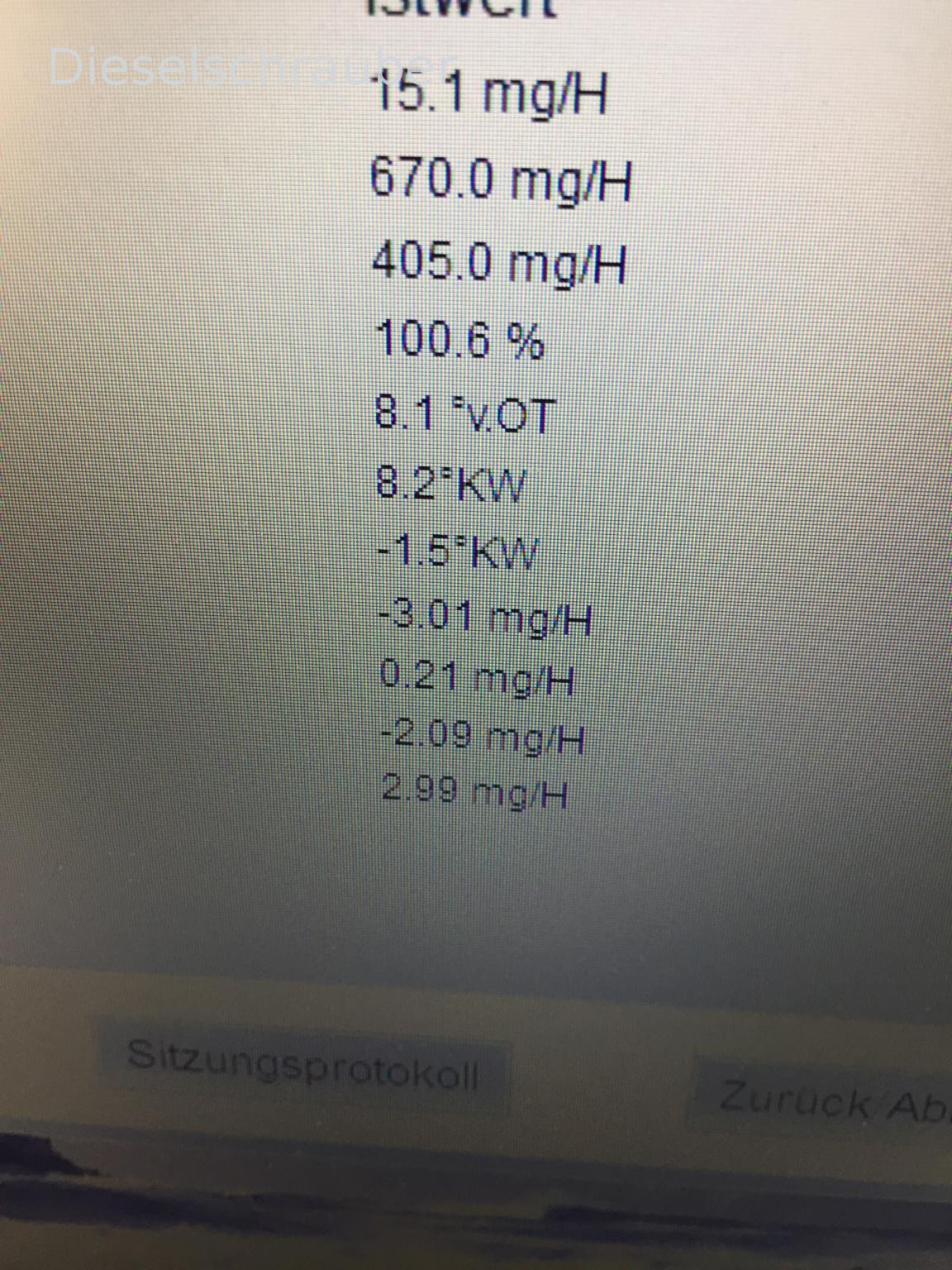

Hallo, ich habe leider ein Problem mit meinem Skoda Superb 2,0 TDI 140 PS. Der Wagen fing einfach bei der Fahrt an zu ruckeln und qualmen, wirkliche Leistung hatte er auch nicht mehr. Im Fehlerspeicher stand: Verbrennungsaussetzer auf Zylinder vier. Ich hatte das Pumpedüseelement in Verdacht, mit vcds zeigte er mir dann an das Zylinder vier fast immer bei 2,99 mg/h stand. Daraufhin habe ich das Pumpedüseelement und den Kabelbaum gewechselt. Aber es hat sich leider nichts verändert. Vielleicht hat ja hier eine noch eine Idee an was es liegen kann. Ich habe mal ein Foto angefügt. Über jeden Rat wäre ich dankbar.

Entweder PD Elemente defekt oder du hast keine Kompression auf diesem Zylinder. Als erstes würde ich die Kompression messen
