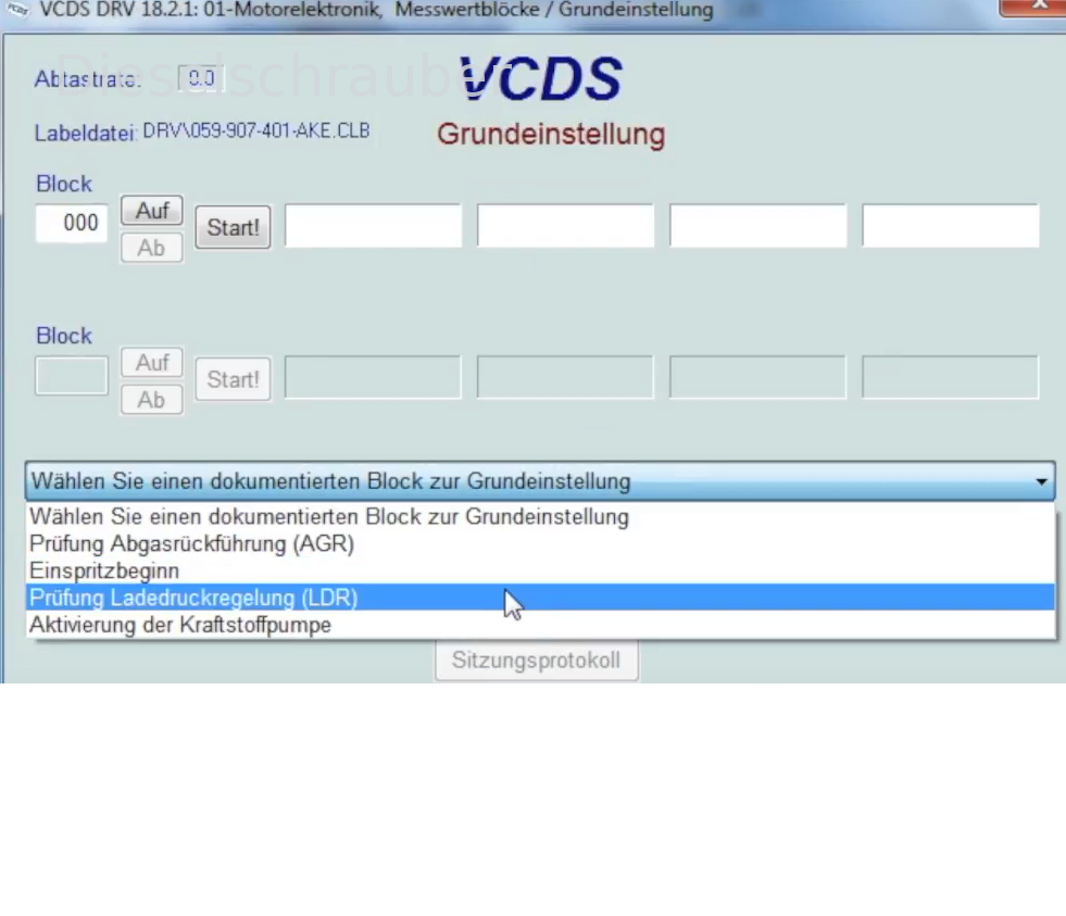

1. wenn ich mein Passat 1,9tdi AHH mit dem VCDS verbinde, unter Grundeinstellungen fehlen die Optionen wie: Prüfung Ladedruckregelung oder Prüfung Abgasrückführung oder Aktivierung der Kraftstoffpumpe, liegt es an dem, das mein Fahrzeug so alt ist und diese Optionen für dieses Fahrzeug in dem VCDS nicht vorhanden sind?

gemeint waren diese hier Optionen: VTG Grundeinstellung, Turbo Prüfung Ladedruckregelung LDR, VTG Gymnastik
 VCDS - unter Grundeinstellungen einige Optionen fehlen
 Dateigröße:  316.32 KB
 Angeschaut:  1323 mal
Beiträge: 18096
Beitrag07-09-2022, 13:56    Titel: VCDS - unter Grundeinstellungen einige Optionen fehlen Zitieren
ich gehe davon aus, dass lediglich der Text im Dropdown fehlt. Tippe direkt die MWB ein.
Sinnvoll wäre, erstmal Dein VCDS zu updaten (Parallelinstallation möglich), Download siehe Kundenkonto. Deine Version ist uralt.

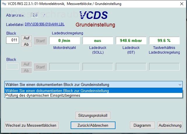

das Bild davor war nicht meins, sondern aus dem YouTube, das hat mich stutzig gemacht, weil ich habe bei mir diese Optionen nicht, anbei mein Bild von meinem aktuellen VCDS, hier sieht man, dass mein Soft aktuell ist und ich habe nur 1 Option zur Auswahl, daher war meine Frage, ob das an dem Alter des Fahrzeuges liegt?
 Dateigröße:  96.17 KB
 Angeschaut:  600 mal
Beiträge: 18096
Beitrag07-09-2022, 21:54    Titel: VCDS - unter Grundeinstellungen einige Optionen fehlen Zitieren
Warum lässt sich "Start" nicht drücken? Oder läuft es schon?
Nach eintippen der 11 Enter oder Up/Down geklickt?
