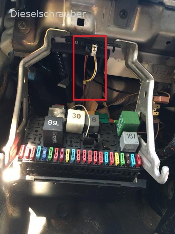

 t4 wfs deaktivieren
 Dateigröße:  101.9 KB
 Angeschaut:  7166 mal

2005 Skoda Fabia Verbrauch
Beitrag10-11-2022, 22:31    Titel: t4 wfs deaktivieren Zitieren
Servus,
dieses Symptom kann mehrere Ursachen haben, Beispiele gibt es hier im Forum genug. Aber die Wfs scheint ja als Verursacher schon festzustehen...
Wurde denn schon alles andere, was in Frage kommt, überprüft?
hab zündschloss, zündanlasser, lesespule ersetzt.
Ist mit "Zündanlasser" der elektrische Teil des Zündschlosses, der Zündanlassschalter, gemeint?
Das auf dem Foto markierte ist die 2x2-Diagnoseschnittstelle.
Gruß aus Hessen

Beitrag10-11-2022, 22:45    Titel: t4 wfs deaktivieren Zitieren
E30_V8 hat folgendes geschrieben:
Servus,
korrekt, ich meinte zündanlassschalter
gut, dann such ich eine werkstatt die noch ein "2x2" gerät führt, danke

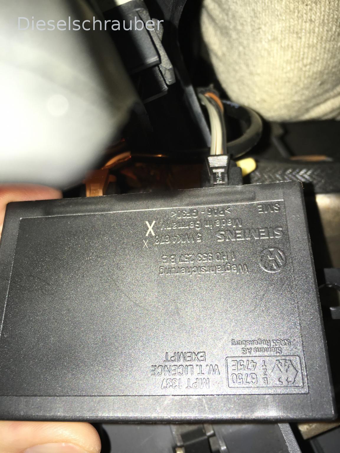

 t4 wfs deaktivieren
 Dateigröße:  3.29 MB
 Angeschaut:  1060 mal
Mitglied seit: 27.07.2004
Beiträge: 2405
Beitrag11-11-2022, 8:26    Titel: t4 wfs deaktivieren Zitieren
johnwolf hat folgendes geschrieben:
Morgen, bin verwirrt, die WFS muss über MSG angegangen werden?
Dachte das löse ich IN der WFS selber
Das Motorsteuergerät MSG spricht mit der WFS über eine Datenleitung. Es prüft dabei, ob die WFS einen gültigen Schlüssel erkannt hat. Wenn nicht, dann schaltet das MSG den Motor aus.
Ein entsprechendes MSG prüft überhaupt nicht erst, ob überhaupt eine WFS verbaut ist und lässt den Motor einfach laufen.
Daher muss nur das MSG gegen eines mit deaktivierter WFS getauscht werden.
