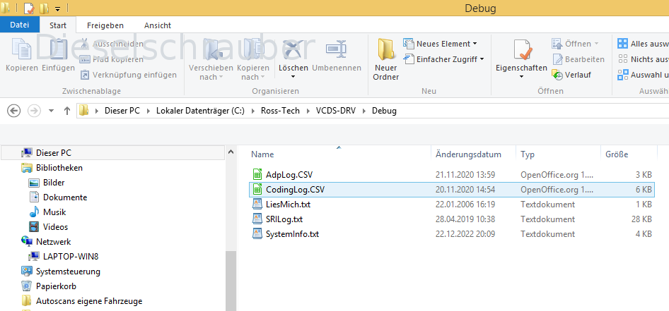

Beitrag21-01-2023, 14:27    Titel: Problem Caddy Codierung Bordnetz Antworten mit Zitat
immer bevor man irgendwas am Auto macht einen Autoscan machen und sicher verwahren, damit man immer Änderungen im Überblick hat und rückgängig machen kann.
Siehe VCDS Coding Log, was da werden alle Änderungen aufgezeichnet. Was steht da bei Dir drin?

Beitrag21-01-2023, 16:15    Titel: Problem Caddy Codierung Bordnetz Antworten mit Zitat
Hallo Rainer,
danke für die schnelle Antwort.Ja das war mein Fehler das vorher nicht zu speichern.Ich finde bei mir diesen VCDS Coding Log nicht.... icon_eek.gif
Ich habe beim codieren vom Byte 18 nichts verändert da ja hier auch keine Bits angezeigt werden Es macht ja da nur eine Liste mit Fahrzeugen auf.Dort gibt es 2 Möglichkeiten einmal Caddy mit H4 und einmal Caddy mit H7.Diese Zeile mit H7 habe ich übernommen.Die LED Rückleuchten gibt es meines Wissens für diesen Caddy nicht.Ich kann mich erinnern das ich mal ein Fzg. hatte wo man im Byte 3 den Verbau der Rückfahrscheinwerfer mit 1 oder 2 codieren konnte...

Beitrag21-01-2023, 23:24    Titel: Problem Caddy Codierung Bordnetz Antworten mit Zitat
 Dateigröße:  48,43 KB
 Angeschaut:  310 mal
