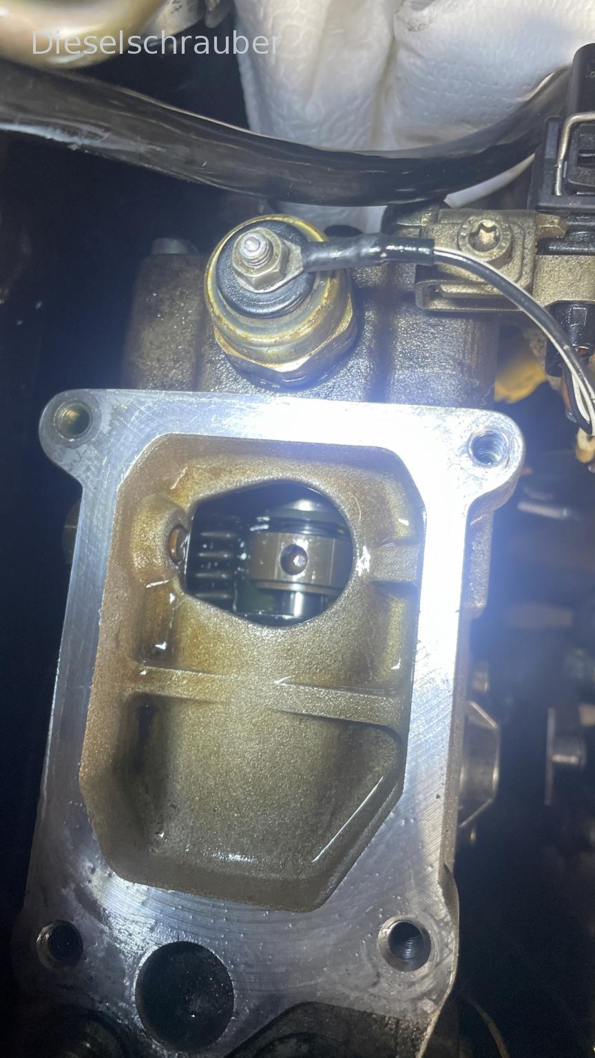

Hallo ich habe mal eine Frage.
Ich hab einen Audi 80 1.9 TDI AHU. Da habe ich das HD-Teil gegen die Pumpe abgedichtet. Jetzt habe ich das Problem er springt nicht mehr an. Ich habe die Pumpe so gut vor befüllt wie es ging beim zusammen bauen. Der Mengenversteller hat auch in der Ring rein gegriffen. Den Ring dachte ich das ich den verkehrt herum eingebaut habe also alles nochmal auseinander und wieder zusammen gesetzt was aber auch nichts brachte. (Auf dem Foto ist die erste Variante wie ich den Ring drauf hätte). Es kommt einfach kein Sprit aus dem HD Teil raus. Ich bin langsam am verweifeln. Hat jemand eine Idee was ich falsch gemacht haben könnte?
