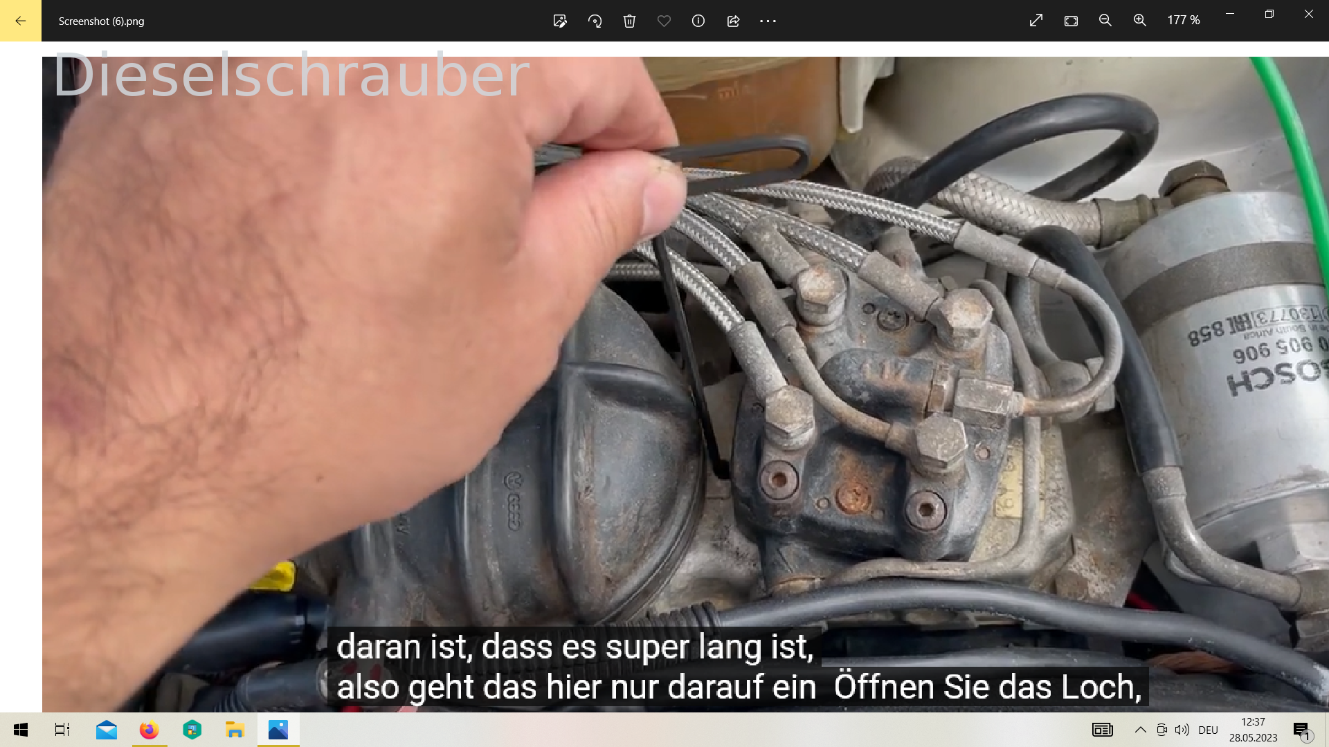

Beitrag28-05-2023, 13:02    Titel: Golf1 Cabrio JH Motor EZ 1987 KA-Jetronic Zitieren
Vielen Dank für die Antworten.
Habe ein Screenshot gemacht.Der Inbusschlüssel steckt in der Bohrung von der CO2 Schraube. Grüße Wolfgang
