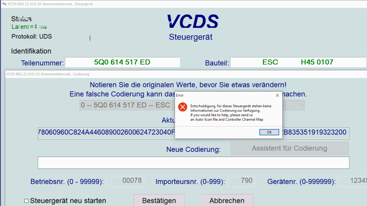

bei meinem Octavia würde ich gerne im Steuergerät der Bremselektronik die Berganfahrhilfe aktivieren. Leider wird mir die angehängte Fehlermeldung ausgegeben. Klicke ich die Meldung weg kann ich die Biteinträge am Byte 25 nicht ändern. Kann mir jemand hier weiterhelfen.
Vielen Dank

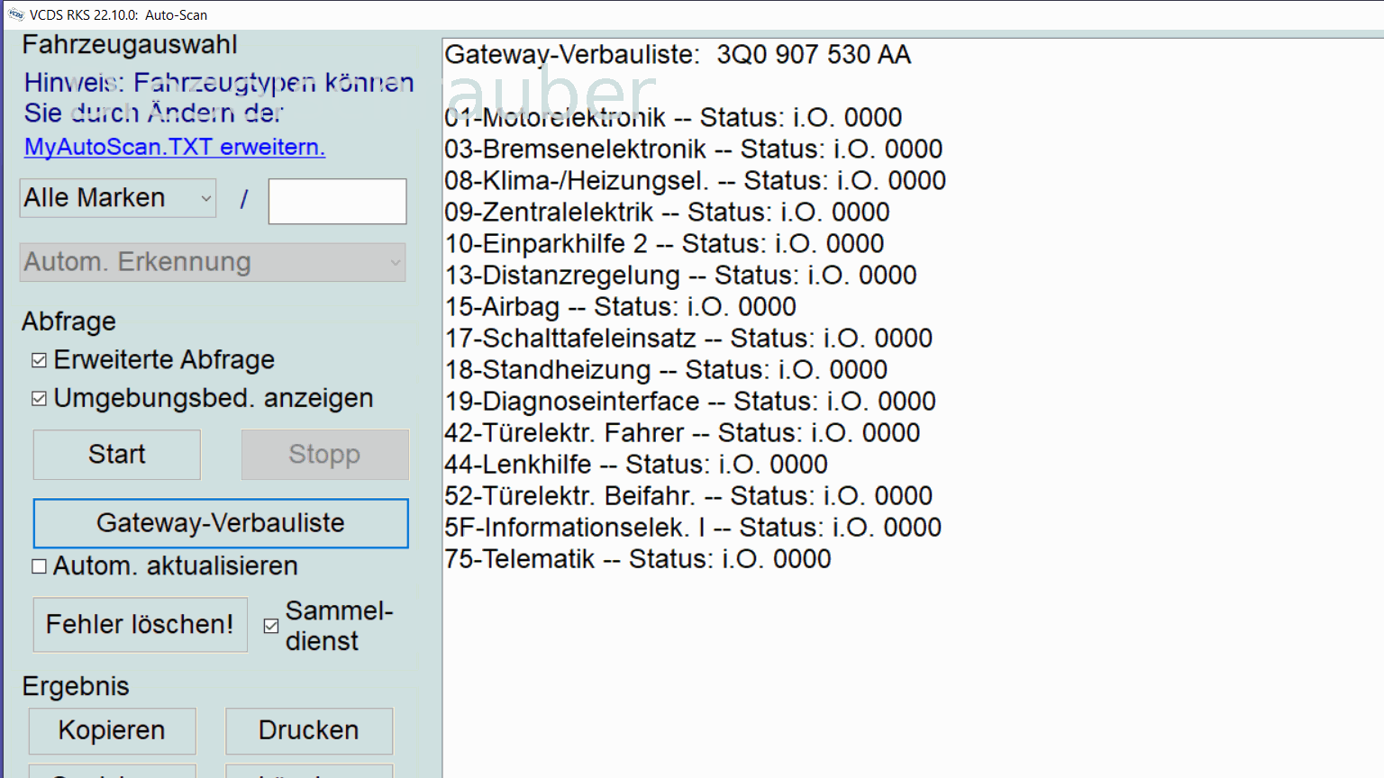

im angehängten Autoscan vom September '21 steht bei Fahrzeugtyp "4F0", das ist meines Wissens kein Octavia... (Audi A6?)
Auch bei der Gateway-Verbauliste decken sich manche Eintragungen im Autoscan nicht mit den Screenshots, z.B. "03-Bremsenelektronik -- Status: nicht erreichbar 1100" etc.
Aktueller Autoscan des betreffenden Fahrzeugs wäre vielleicht auch hilfreich...

Sorry ich habe den falschen Autoscan angehängt,
es handelt sich um einen Octavia 5E mit der FGN:
TMBJG7NE6K0169195 aus dem Jahr 03.2019 MKB DGTE.
Wie ist das zu verstehen? Nach Eingabe der neuen Codierung über den Codier-Assistent (Plugin LCode) und bestätigen kommt die Fehlermeldung?
Es sollte sich das Fenster zum Auswählen der Bytes und zum einzelnen Setzen der Häkchen bei den Bit's öffnen! Evtl. mal eine "Zweitinstanz" aufmachen.
Siehe auch VCDS-Handbuch Kapitel 6.1.2 LCode (Assistent für Lange Codierung) icon_idea.gif
Sollte es dann immer noch nicht funktionieren, sind vielleicht die HW-Voraussetzungen nicht erfüllt. Ich meine, es muss ein passender ABS-Block/Steuergerät
mit Neigungssensor verbaut sein, um die Hill-Hold-Funktion/Berganfahrassistent aktivieren zu können. Ob 5Q0 614 517 ED kompatibel ist kann ich nicht sagen...

nachdem ich den Codier-Assistent als Zweitinstanz gestartet habe konnte ich am Byte 25 das Bit 0 setzen, da dieses jetzt sichtbar war. Eine Testfahrt bestätigte mir das nun das die Berganfahrhilfe aktiv ist und wunderbar funktioniert. Danke an alle Unterstützer und schöne Grüße aus der Wetterau.
