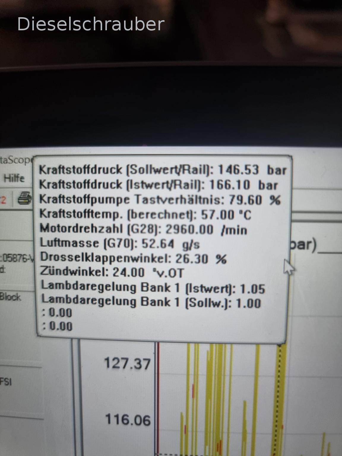

Guten Morgen,
jetzt konnte ich den Fehler das erste mal und mehrmals mit loggen.
Was mir auffällt ist die Abweichung Ist-/Solldruck Rail.
Aber auch das geöffnete Tankentlüftungsventil in dem Moment, soll dass voll offen sein?
Da ist mir aufgefallen, dass das AH evtl. das falsche verbaut hat.

Guten Morgen,
je mehr verschiedene Werte geloggt werden, desto geringer wird die Abtastrate. Daher -> Werte sinnvoll wählen und wenn das Steuergerät einen "Turbomodus" bietet, diesen nutzen.
Tankentlüftung: Tank für Probefahrt einfach nicht ganz zuschrauben, so dass man Probleme mit der Tankentlüftung ausschliessen kann.

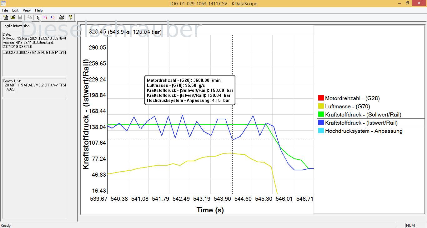

Konnte gerade nochmal mit loggen.
Bin ja kein Profi, aber mit dem Log würde ich vermuten die HDPumpe hat ein Problem?

habe mir mal die markierten Stellen im Log angesehen.
Nach den Markierungen fallen Drehzahl und Luftmasse ab, vermute, Du hast dann einfach Gas weggenommen?
Bei den markierten Stellen selbst fällt auf, dass der Kraftstoffdruck nicht eingeregelt werden kann und um den Sollwert pendelt (relativ stark), siehe Bild aus KDataScope.
Ich schaue mal, ob ich etwas zur Kraftstoffdruckregelung finde, habe keinen solchen Motor im Haus.

Es gibt ein
Fuel Pressure Regulator Valve N276
Nummer bei Deinem Motor evtl. anders.
Wenn das schwergängig ist, hast Du genau den Effekt mit dem Kraftstoffdruck. icon_idea.gif

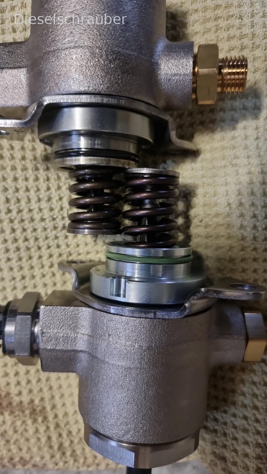

Beitrag15-03-2024, 19:01    Titel: 2.0 TFSI ruckelt sporadisch Zitieren
Es dürfte die Pumpe gewesen sein, will es noch nicht verschreien....
