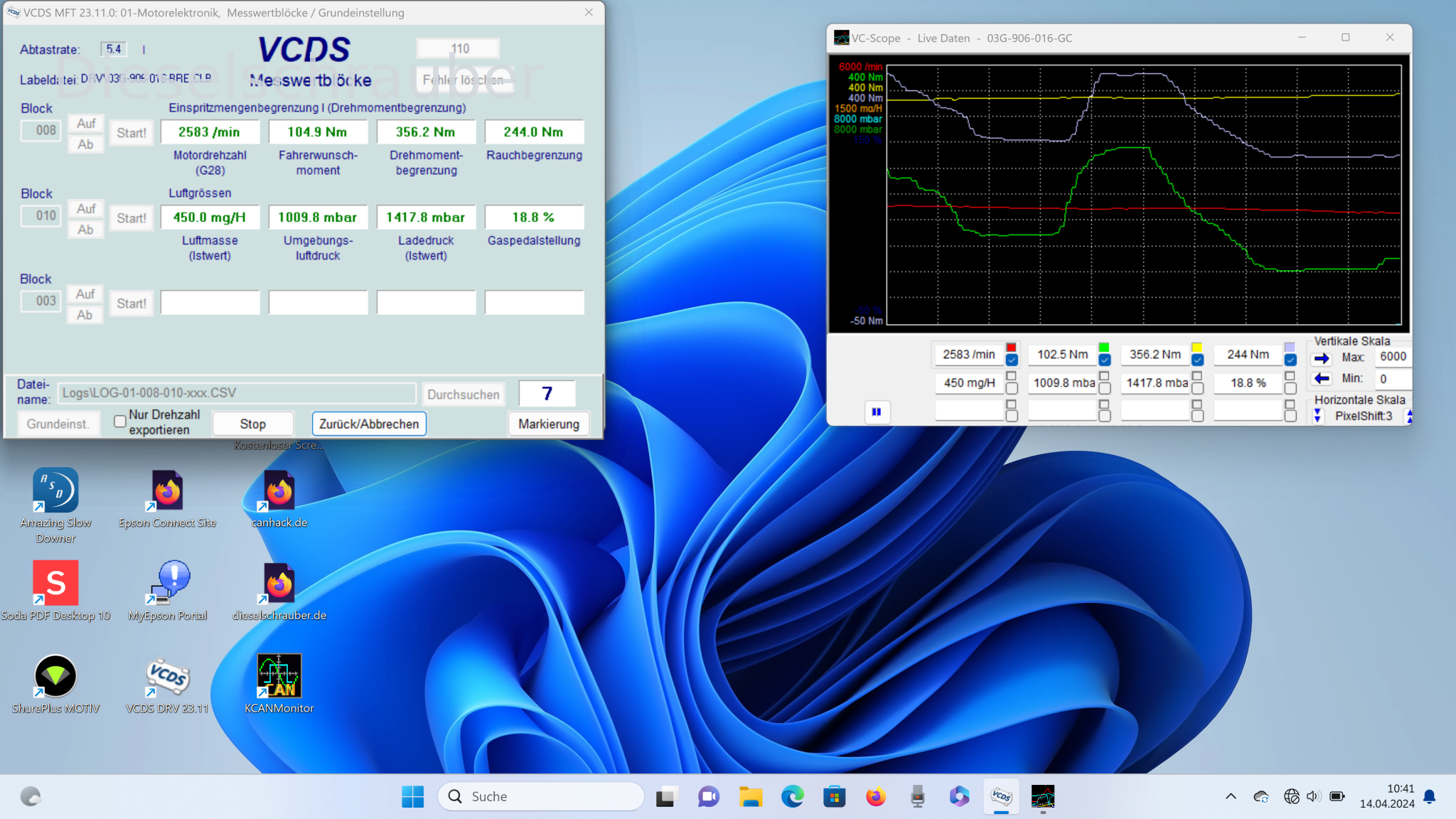

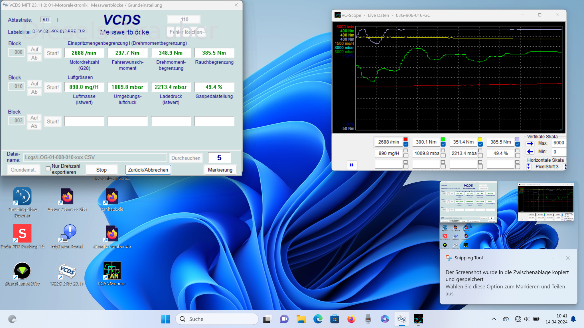

Beitrag15-04-2024, 18:17    Titel: Log File mit MWB 080 und 010- Fehlersuche, mit Screenshots Zitieren
ich habe versucht, die Log-Datei LOG-001-080-010-xx_140424 auszuwerten, aber bei der Fahrt war Vollgas leider nicht möglich, was die Auswertung vermutlich erschwert.
Trotzdem trat während der Fahrt "zum Glück" das Aufleuchten der gelben Motorkontrollleuchte auf, -und zwar nach meiner Erinnerung wiederholt - bei schnellerer Fahrt auf der Autobahn.
Deswegen habe ich in der versuchten Auswertung mittels Excel ein Diagramm ab dem etwaigen Zeitpunkt der Autobahnfahrt erstellt.
Wichtig ist festzuhalten, dass beim Aufleuchten der Lampe kein Kameltreibereffekt zu spüren war.
Und das Auslesen des Fehlerspeichers, das auf einen Zeitpunkt drei Tage vor der Logfahrt verweist, auch kein Kameltreibereffekt vorhanden war. Der Fehlerspeicher zeigt wie ehedem auf ein unplausibles Signal am LMM.
Wenn meine Daten für eine Analyse noch nicht taugen, bitte antworten.
Die PNG der screenshots offenbaren, dass leider die Linie für den zweiten MWB (010) nicht angeklickt wurden.
In der csv-Datei wurde aber alles korrekt mitgeschrieben.

Beiträge: 18126
Beitrag15-04-2024, 19:20    Titel: Wellenförmige Beschleunigung bei mittlerer Drehzahl, MKB BRE Zitieren
Die Bildchen sind nutzlos. Schau' doch einfach ob bei Vollgas die Begrenzung über Getriebemoment die niedrigste ist.
Dachte eigentlich, das hätte ich schon geschrieben.
Und wenn der LMM im Fehlerspeicher ist, da dann poste den halt. Was'n sonst?

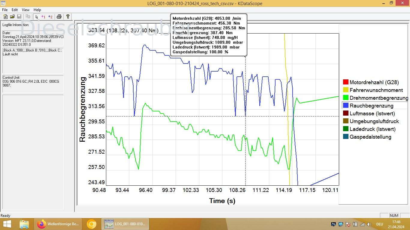

Beiträge: 18126
Beitrag21-04-2024, 17:50    Titel: Wellenförmige Beschleunigung bei mittlerer Drehzahl, MKB BRE Zitieren
man sieht tatsächlich Einbrüche beider Luftmasse obwohl das Gaspedal bei 100% bleibt. Ich vermute, die Einbrüche sind sehr kurz aber stark und daher schlecht an den Messwerten (niedrige Abtastrate) zu sehen.
Ich vermute ein Problem mit der Verkabelung zum LMM, den LMM selbst oder ein schlechtes (vermurkstes) Chiptuning in der ECU.
Auch der Ladedrucksensor und seine Verkabelung ist verdächtig, denn der Ladedruck ändert ebenso wie die Einbrüche sehr schnell, IMHO etwas zu schnell, da die Turbine und deren Verstellung eine gewisse Trägheit hat.
Auch mal die Betriebsspannung der ECU im Auge behalten, nicht dass es Probleme mit deren Stromversorgung gibt.
Motorsteuergerätesoftware ist original?

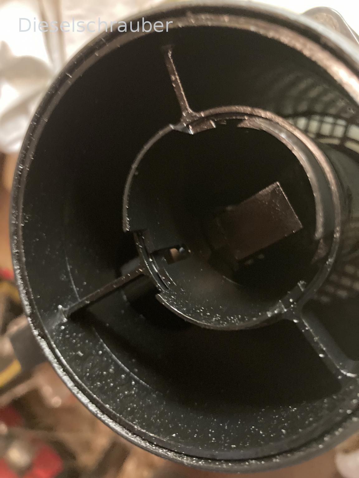

Ich habe nun einen Bosch LMM eingebaut, der die Bosch Artikel des alten Gebers G70 entspricht bzw. enthält.
Die wellenförmige Beschleunigung ist z.Zt. nicht mehr spürbar.
Da ich mit dem Auto vorwiegend Kurzstrecken fahre, hatte ich vor ein ca. 8 Wochen das AGR-Ventil gereinigt, und die Drosselklappe. Vor vier Wochen noch den Ansaugkrümmer, weil ich nach Abnahme des AGR Ventils dort auch noch einiges an Öl-Russ Schmiere fand und wissen wollte, wie weit sich das fortsetzt mit dem Dreck.
Dort war motorseitig zum Glück nicht mehr viel zu säubern. Das AGR- Ventil sah allerdings schlimm aus. Bei Bedarf kann ich ein Bild nachreichen.
Letzte Woche guckte ich den Ladedruckschlauch, der am turbo sitzt an, der außen ölig war, aber innen zum Glück fast trocken. ( Auch hier kann ich ein Bild nachreichen)
Da ich nun gerade den neuen LMM eingebaut habe, wüsste ich gerne, was ihr von dem Ölfilm auf dem alten Sensor haltet. Siehe Bild.
Kommt das Öl von einem defekten Kurbelgehäuse oder in welcher Richtung soll man weiter suchen ?
Vielen Dank für Eure Unterstützung
Ronald
 LMM HFM 5 von Bosch im Audi A 6 Avant, 05/07 2.0 TDI, Motor BRE
