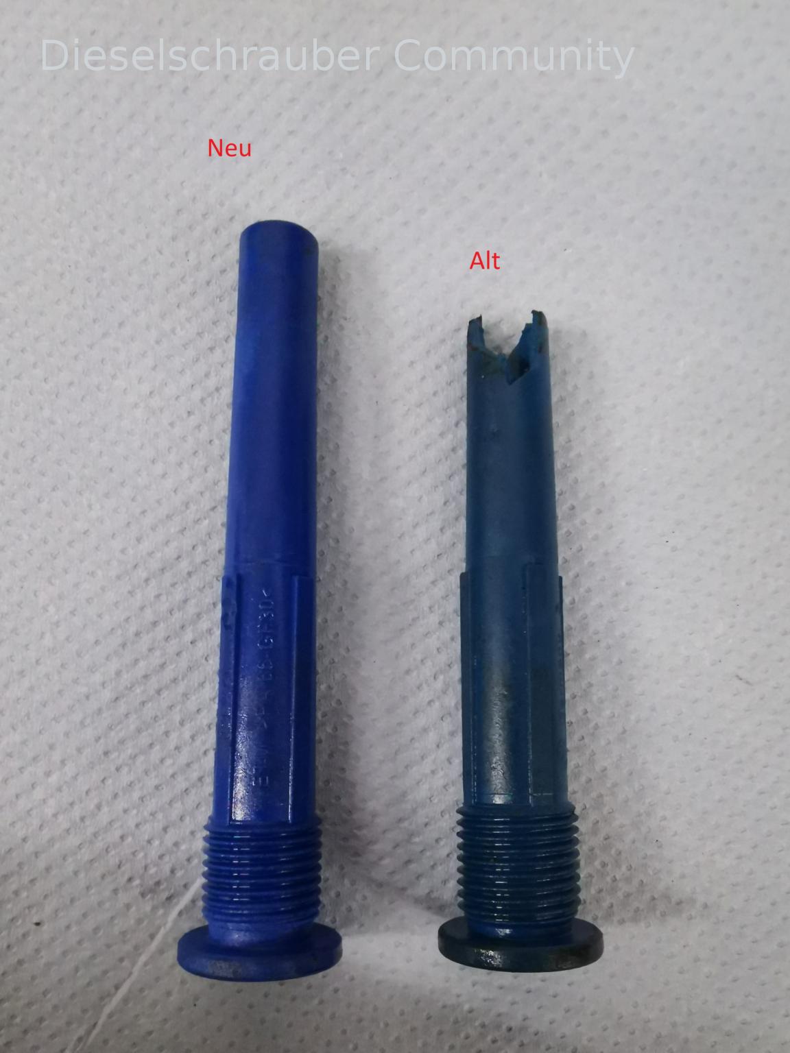

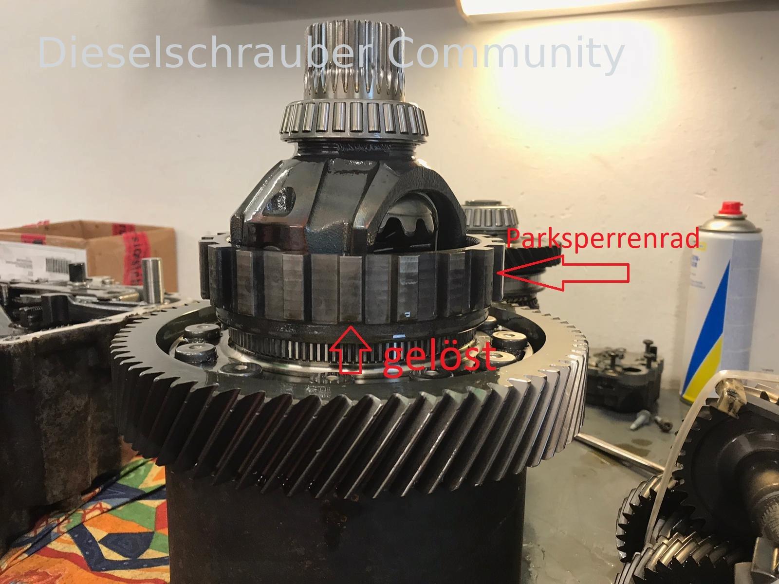

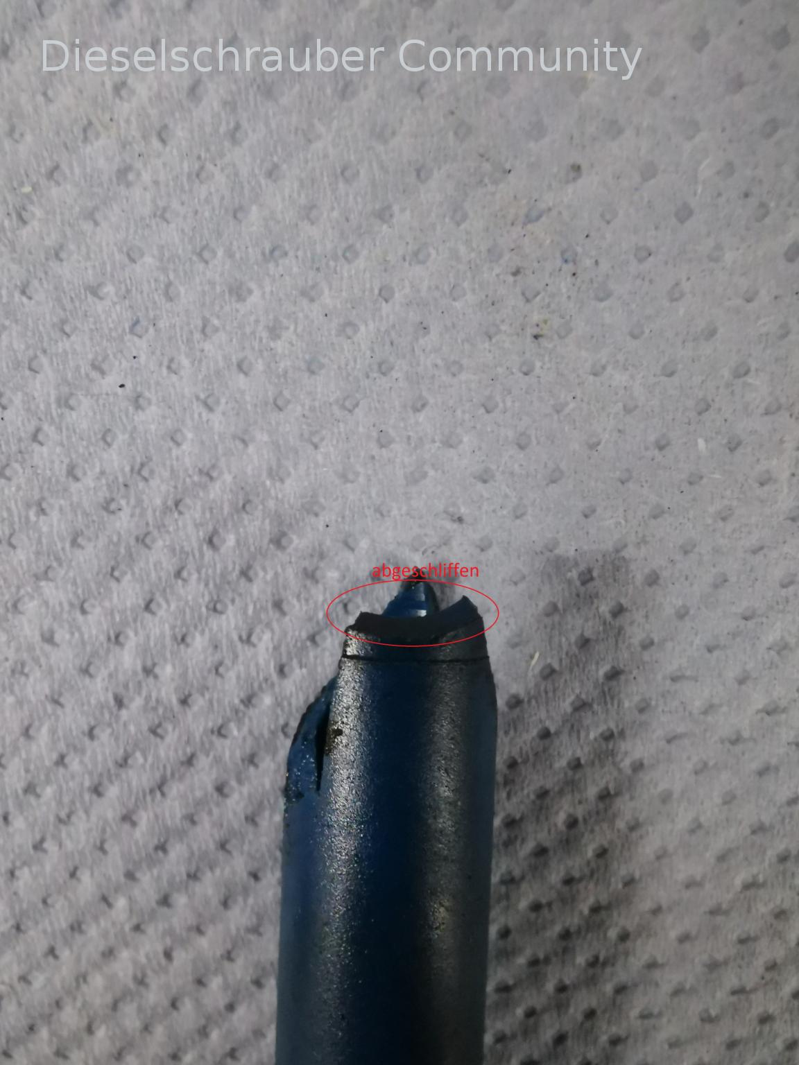

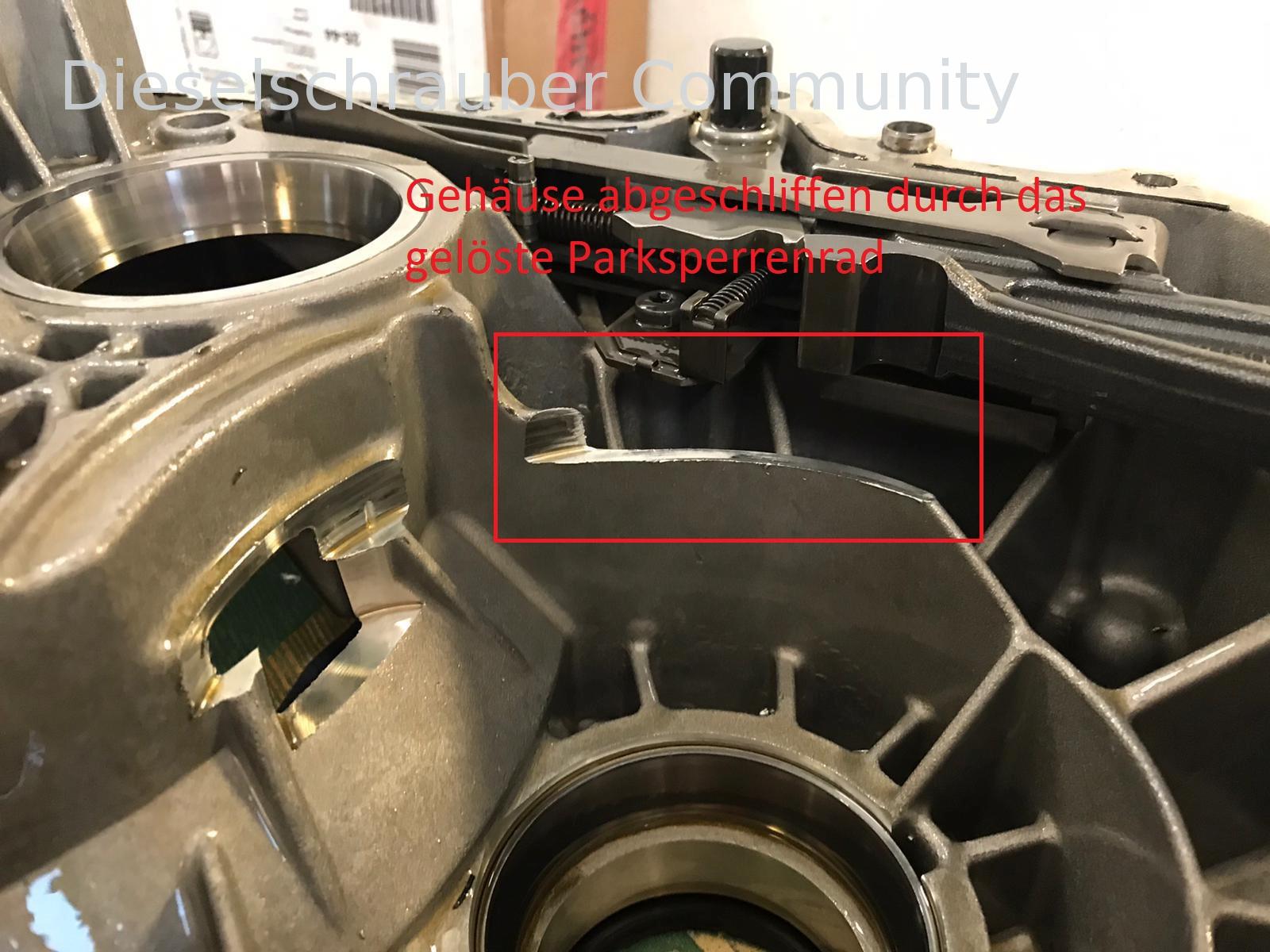

Beitrag07-02-2020, 11:08    Titel: DQ250 Schaden Zitieren
DQ250 (GKB "HUW")
Audi A3 V6 Bj.:2005
183 tkm
Chiptuning: nein
Fahrzeug war bei 183tkm zum 3. DSG Ölwechsel. Beim Lösen des Überlaufrohrs zum Öl ablassen, hat es kurz geknackt und das Überlaufrohr ist oberhalb abgebrochen. Nach langer Suche mit dem Endoskop habe ich festgestellt, dass das Parksperrenrad (was auf dem Differential sitzt) ausgewandert ist und das Überlaufrohr während des Betriebs abgefräst hat. Ein neues Überlaufrohr konnte schon nicht mehr verbaut werden, da das Parksperrenrad direkt oberhalb der Ablassschraube saß.
Bis dato hat das Getriebe einwandfrei funktioniert und die Parksperre funktionierte auch ohne Probleme.
Anbei ein paar Bilder zum Verständnis.
