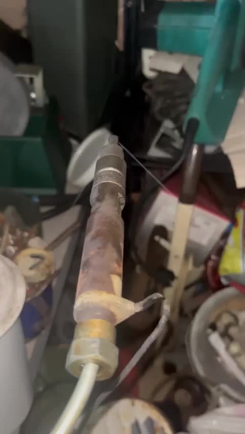

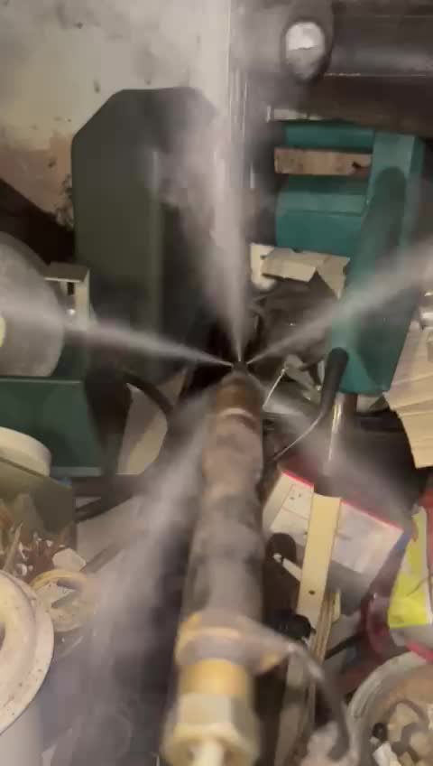

Beitrag04-02-2025, 11:47    Titel: Bezug neuer Bosch VP37 Düsen Zitieren
Ich habe jetzt die eingebauten Düsenhalter überholt welche ich vor fast genau 300.000km überholt habe. Ich habe den Öffnungsdruck damals auf 220 bar eingestellt. Nun zwischen 170 und 190 Bar.
Da ich damals günstige Düsen verbaute, war ich darauf eingestellt dass nur mehr wenige Löcher Durchfluss haben werden und die Düsen mehr pieseln statt zerstäuben.
Aber damit habe ich beim besten Willen nicht gerechnet!
Dass die Teile so schön schnarren nach dieser Laufleistung, damit hätte ich nicht gerechnet. Alle 5 waren so.
Darf ich eigentlich schreiben welche Deutsche Firma das war?
Bezug neuer Bosch VP37 Düsen - WhatsApp Video 2025-02-02 at 11.46.15.mp4
 Dateigröße:  1.72 MB
 Angeschaut:  196 mal

Und noch ein Video von den originalen Bosch Düsen nach 300.000km
Bezug neuer Bosch VP37 Düsen - WhatsApp Video 2025-01-05 at 15.07.33.mp4
 Dateigröße:  2.62 MB
 Angeschaut:  188 mal
Beiträge: 18099
Beitrag04-02-2025, 17:31    Titel: Bezug neuer Bosch VP37 Düsen Zitieren
klar
Tagessuppe
Mitglied seit: 13.11.2002
Beiträge: 1140
Wohnort: Wien
2001 Audi A2 Verbrauch
Beitrag04-02-2025, 17:34    Titel: Bezug neuer Bosch VP37 Düsen Zitieren
Vielen Dank!
Die Düsen waren von Dieseltechnik Biberach.
