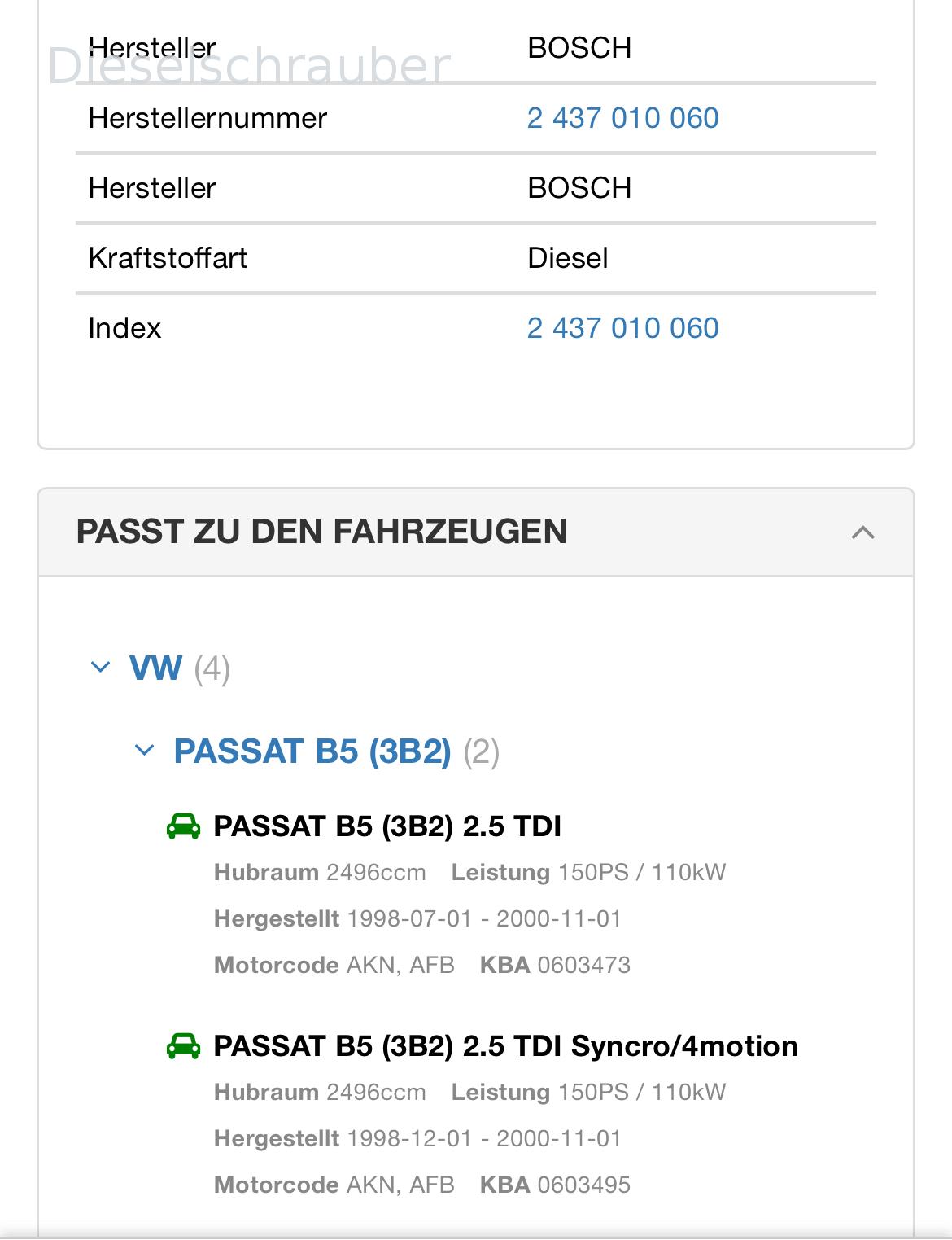

Beitrag06-11-2024, 23:09    Titel: Bezug neuer Bosch VP37 Düsen Zitieren
Das ist im Umkehrschluss natürlich auch richtig.
Jedoch wenn ich solche Düsen dann kaufen möchte,
wird mit der Passat 2.5 V6 TDI angezeigt.
Und auf Verdacht möchte ich die nicht kaufen da vom Umtausch ausgeschlossen.

Beitrag07-11-2024, 11:22    Titel: Bezug neuer Bosch VP37 Düsen Zitieren
Danke für den Link!
Jedoch das selbe: Passend für VW Passat 2.5 AFB/AKN
