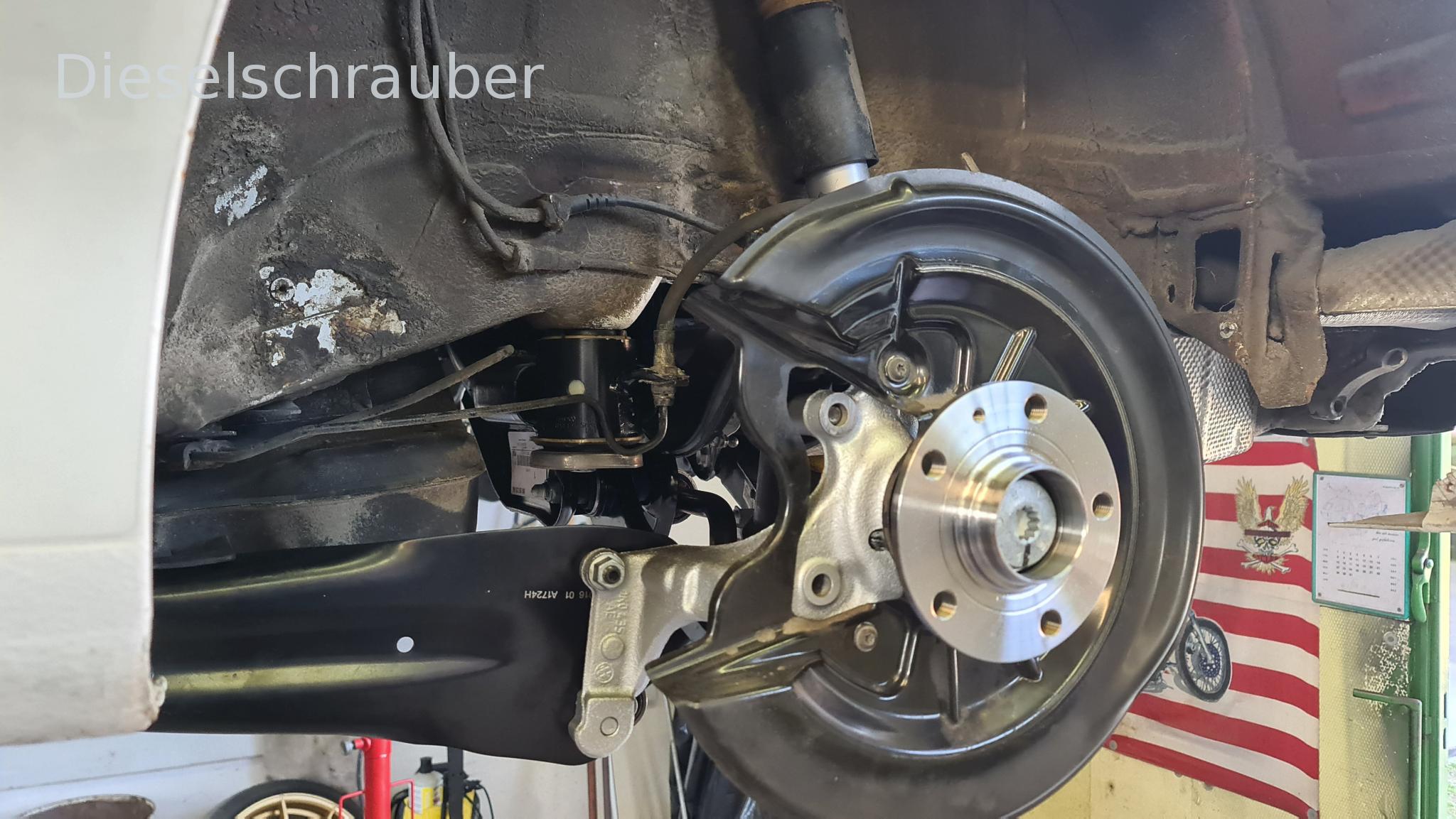

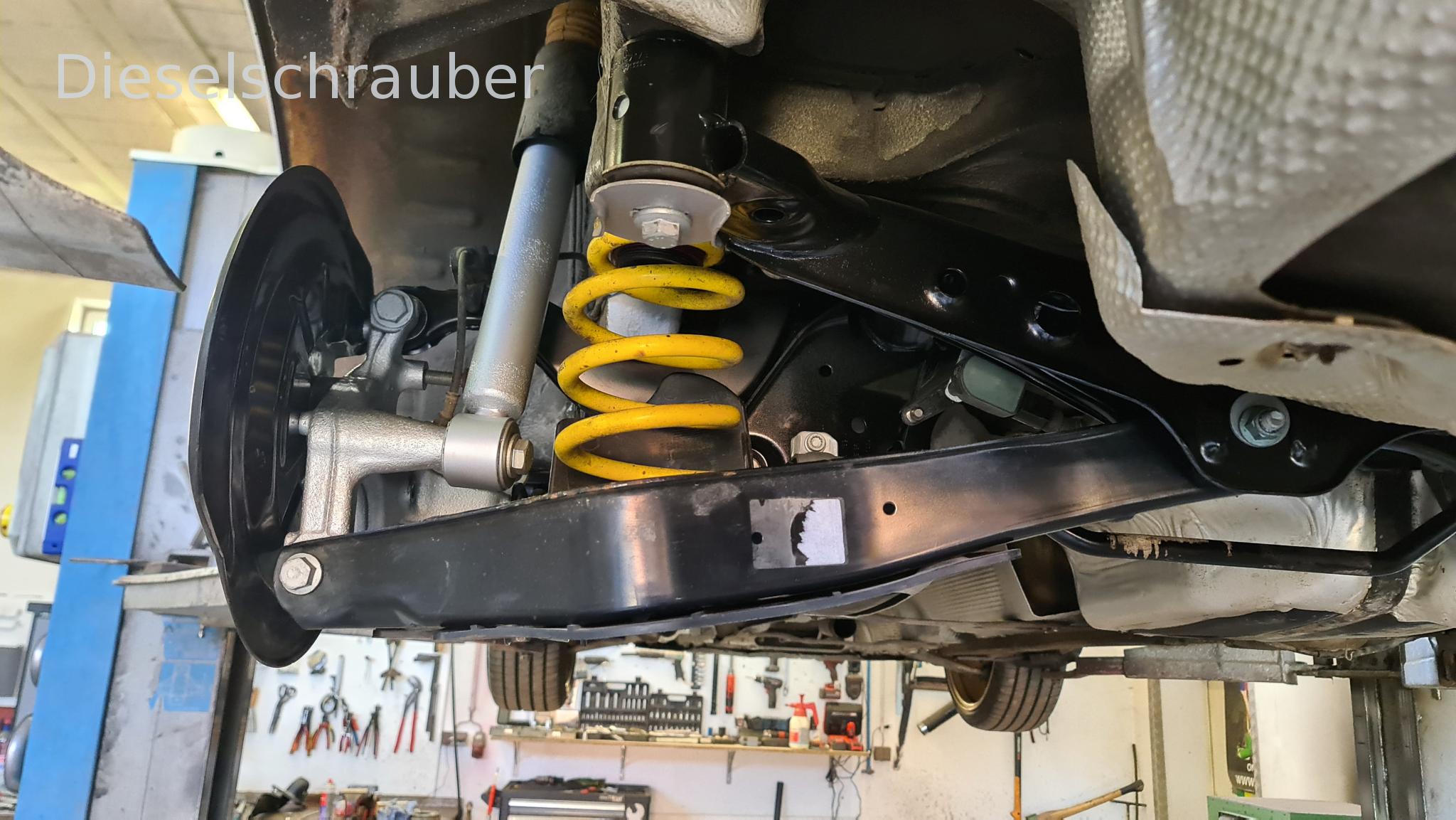

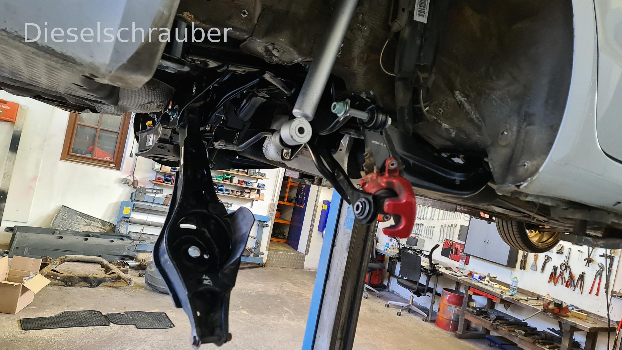

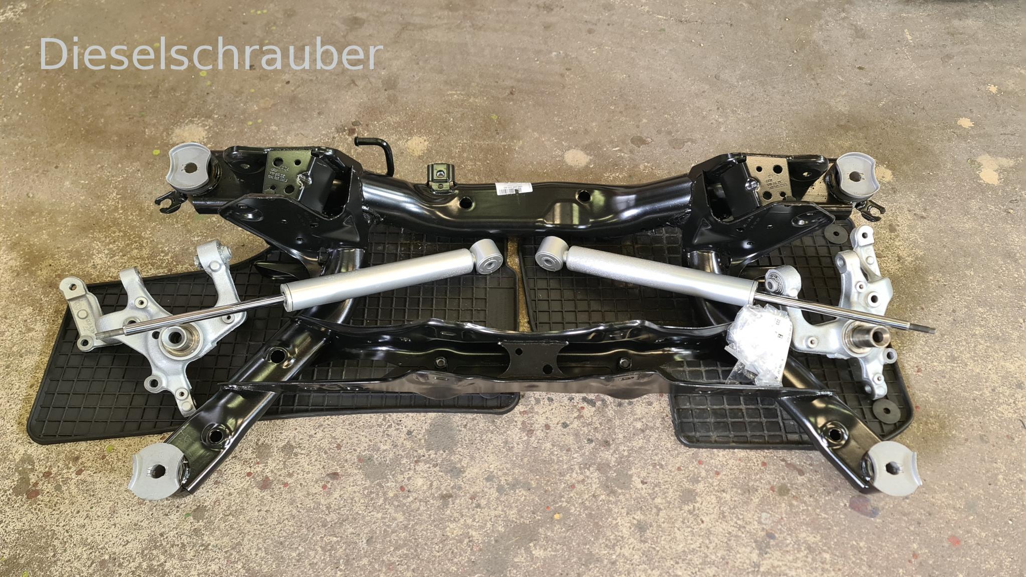

Als letzte Hoffnung habe ich dann im Winter 2023 die komplette Vorderachse umgebaut.
Ab Werk wird der Superb ja mit der sogenannten "Low Cost" Stahlblech-Vorderachse ausgeliefert.
Diese wurde komplett auf die Aluminium Version inkl. Aluquerlenker und Alu-Radträger vom anderen Plattformmodellen umgebaut. Natürlich wurden alle Lager erneuert, auch Motorlager und Drehmomentstütze, neuer Stabi verbaut mit neuer Lagerung, neue Koppelstangen, Bremsen, Bremssattelträger, Antriebswellen usw.
Kurz gesagt, ich kann mir derzeit kein Teil ausdenken, das hier noch irgendwie alt oder gebraucht sein sollte.
Doch auch dieser tiefgreifende Umbau hat NICHT für Abhilfe gesorgt, was in der Retrospektive ein ziemlich frustrierendes Ergebnis und Erlebnis war. War ja auch nicht gerade günstig.

Selbiges (Komplette Überholung) habe ich letzte Woche dann auch mit der Hinterachse durchgezogen, jetzt muss er dann doch noch ein paar Jahre bleiben bis sich der Spaß amortisiert hat.
