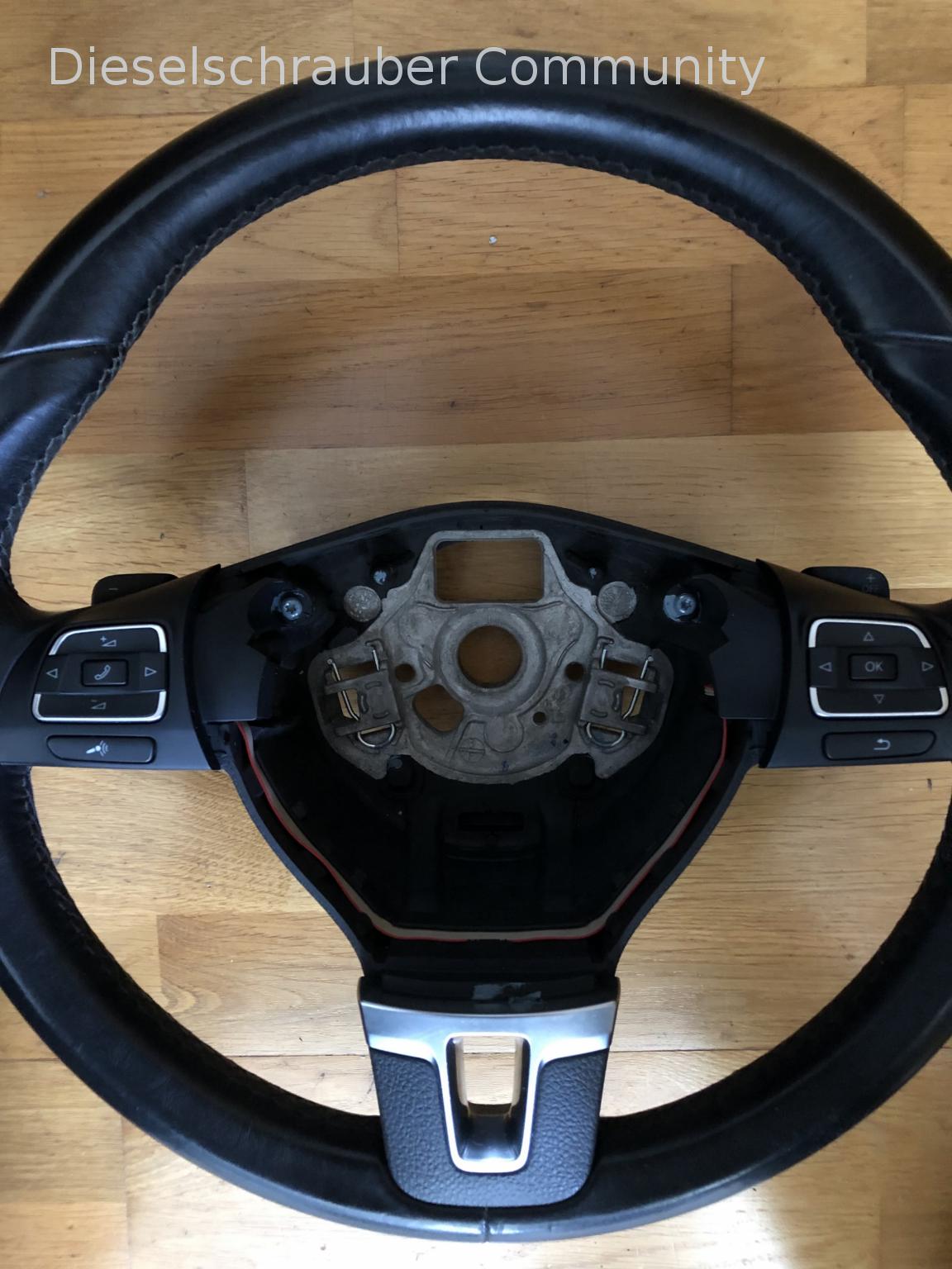

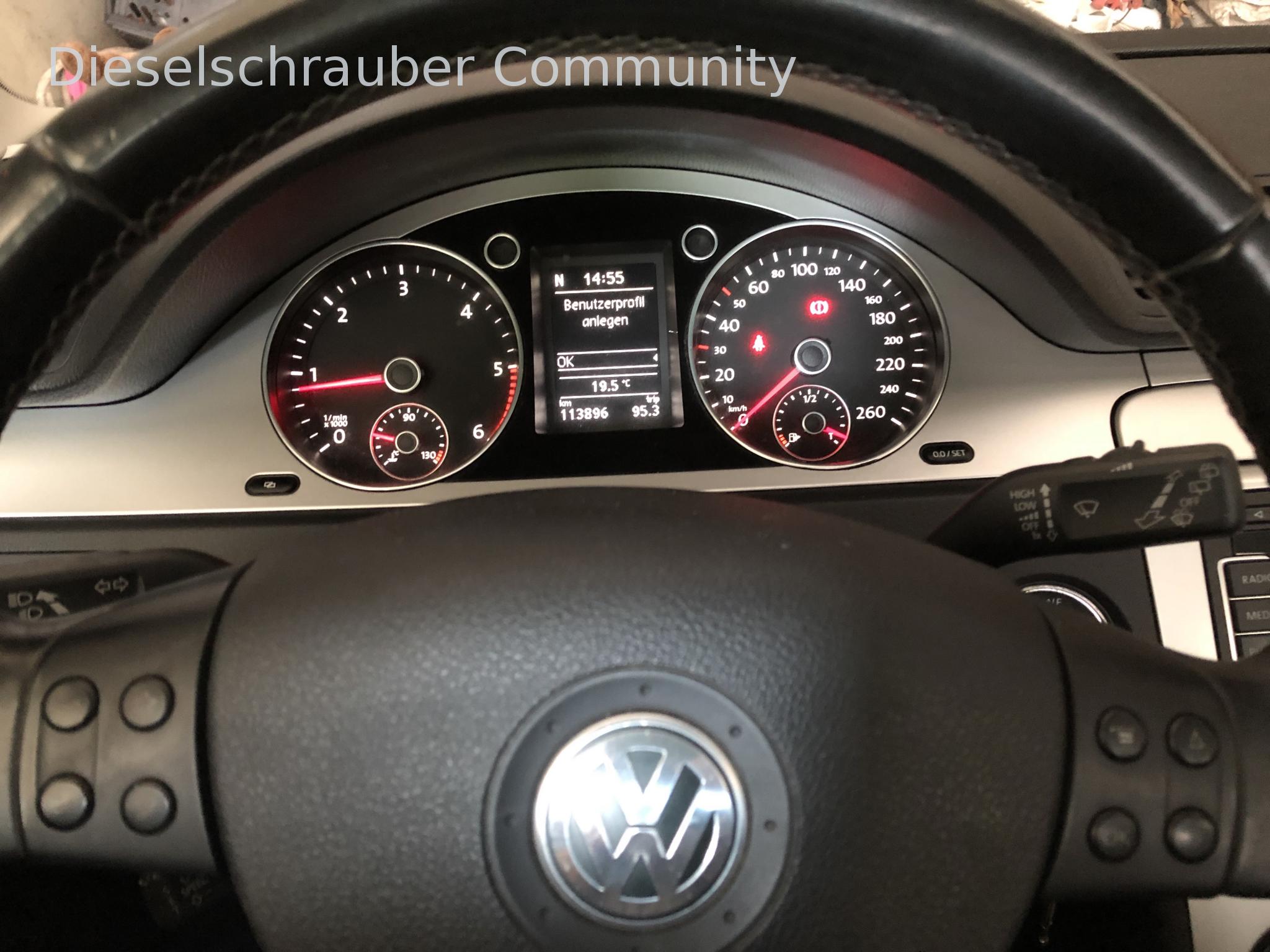

Mein Passat Variante B6 ist mit einem Multifunktions-Lenkrad (siehe Photo: Lenkrad Passat B6 2009.jpeg) ausgerüstet, das wahrscheinlich das DDP-Protokoll verwendet. Um den Dialog für das Benutzerprofil aus der UHV-Premium zu bedienen benötige ich ein Lenkrad, das das BAP-Protokoll benutzt ( siehe /viewtopic.php?t=30593).
Ein Multifunktions-Lenkrad aus dem Passat B7 mit 12 Tasten sollte mit meinem Passat Variante B6 kompatibel sein. Ich hoffe, es ist trotz der beiden Tasten auf der Rückseite noch das 12 Tasten Lenkrad (ich meine funktional, siehe Photo: Lenkrad Passat B7.jpg).

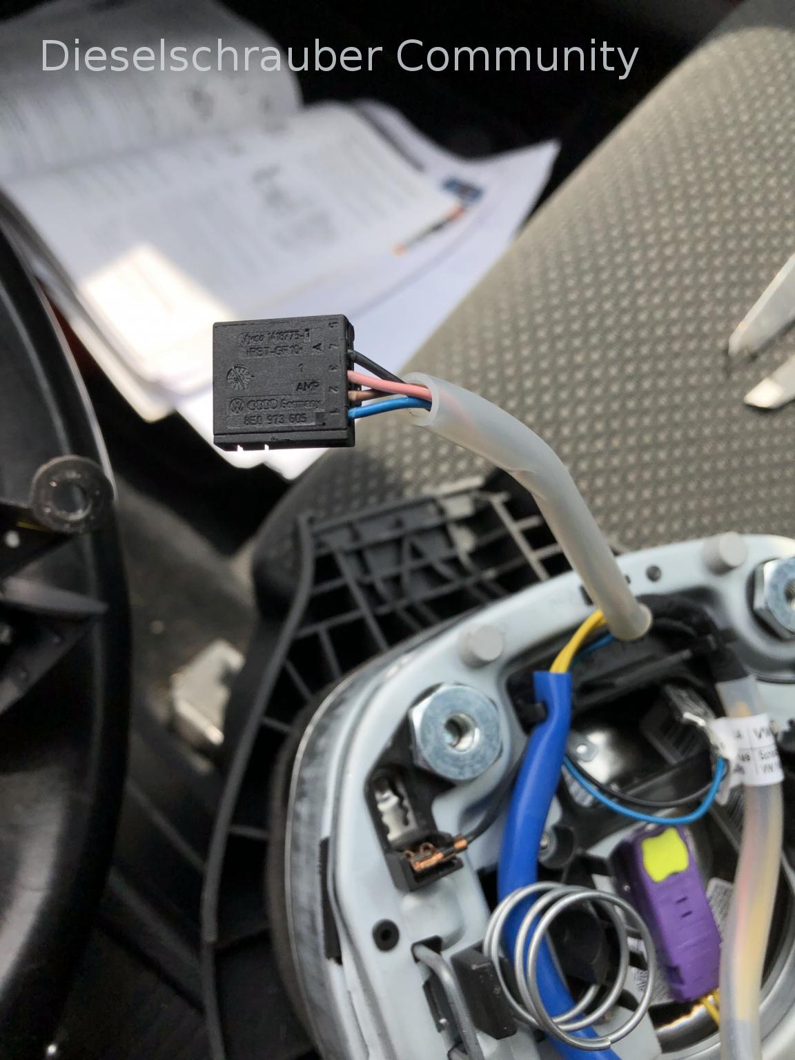

Der Stecker für die Lenkrad-Tasten am Lenkrad vom B7 ist mit der Buchse an dem Airbag-Modul nicht kompatibel (siehe Bild: Stecker Lenkrad B7.jpg).
Stecker und Buchse für die Lenkrad-Tasten sind 5 polig und 4 Pole sind belegt.

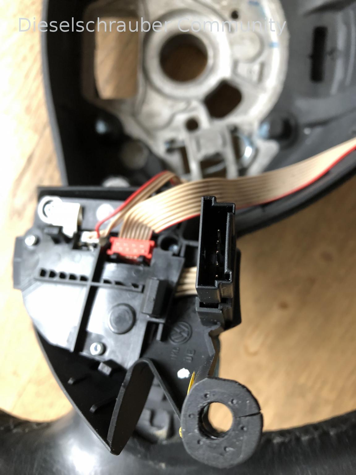

Die Arretierung an der Buchse des Airbag-Moduls lässt sich reversibel entfernen (siehe Photo:Buchse am Airbag-Modul.jpg). Danach gibt es eine Möglichkeit die Verbindung zu stecken, dabei liegen sich die freien Pole gespiegelt gegenüber. Es werden nur 3 Pole verbunden.[/url]
Muss auch das Airbag-Modul getauscht werden und passt dann noch der Stecker an der Lenksäule?
Reicht es nicht, die Kabel des Steckers am Lenkrad vom B7 neu zu belegen?

mit Deinem Ansatz kommst Du nicht weiter.
Das Multifunktionslenkrad muß mit dem entsprechenden STG kompatibel sein, beide mit dem Kabelbaum und den weiter verbundenen STGs. Daß ein B6 Teilsystem mit einem B7 Teilsystem so einfach austauschbar ist, wäre verwunderlich.
Das gilt auch für das Airbagsystem. Änderungen sind hier sicherheitskritisch und nicht zulässig. Vom Hersteller wird es dazu sicher keine Freigabe geben (auch nicht für die Verwendung des Lenkrads).
Fazit: Finger weg!

- habe mein FSE-Plus umgerüstet auf eine FSE-Premium (5K0 035 730 E)
Die neue FSE war gebraucht, hatte ein Benutzerprofil und funktionierte mit meinem iPhone 8 auf Anhieb. Einziger Nachteil, die Ladeschale (Cradle) hatte keine Spannung.
- Vom Verkäufer bekam ich die Information, die Ladeschale könne in der FSE entsprechend codiert werde. Das gelang mir nicht aber ich setzte auch zum Schluß die Lernwerte in der FSE zurück.
- Jetzt kann ich die Eingabe für das Benutzerprofil nicht bedienen, die FSE (BAP-Protokoll) versteht mein MFL ( wahrscheinlich DDP-Protokoll) nicht.
