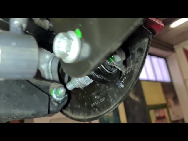

Liebe Community,
Ich weiß, ich bin im DIESELschrauber Forum, aber es scheinen ja eine Menge schlauer Menschen hier unterwegs zu sein.
Vielleicht hat hier jemand eine Idee, bzw kann meinen "letzten Verdacht" bestätigen oder entkräften.
Es geht um meinen Skoda Superb 3T5 (Also Kombi) mit CFFB und DSG DQ250 Getriebe.
Ich besitze das Fahrzeug nun mittlerweile fast 5 Jahre, gekauft mit knapp über 100.000km, derzeit sind gut 215.000km an Tacho.
Was mich seit Anbeginn begleitet ist eine deutlich spürbare Schwingung (Ich würde es ganz bewusst NICHT als Vibration bezeichnen) im Lenkrad, allerdings erst ab dem Geschwindigkeitsbereich um die 140km/H. Verstärkt spürbar bei:
1. niedriger Last bzw im Schiebebetrieb
2. Lenkrad in Neutralstellung bzw minimalem Lenkinput.
Man vernimmt auch ein gewisses "Wummern" im Innenraum wenn man den richtigen Fahrzustand erwischt wo auch das Schwingen am stärksten Auftritt.
Jetzt kommt aber das große ABER:
In den letzten 5 Jahren wurde ALLES getauscht was nur irgendwie zu tauschen wäre, Räder zig mal gewuchtet, auf Schlag geprüft.
Ganz zu Beginn wurde zudem das Fahrwerk gegen ein KW Streetcomfort getauscht, keine Besserung.
Als letzte Hoffnung habe ich dann im Winter 2023 die komplette Vorderachse umgebaut.
Ab Werk wird der Superb ja mit der sogenannten "Low Cost" Stahlblech-Vorderachse ausgeliefert.
Diese wurde komplett auf die Aluminium Version inkl. Aluquerlenker und Alu-Radträger vom anderen Plattformmodellen umgebaut. Natürlich wurden alle Lager erneuert, auch Motorlager und Drehmomentstütze, neuer Stabi verbaut mit neuer Lagerung, neue Koppelstangen, Bremsen, Bremssattelträger, Antriebswellen usw.
Kurz gesagt, ich kann mir derzeit kein Teil ausdenken, das hier noch irgendwie alt oder gebraucht sein sollte.
Doch auch dieser tiefgreifende Umbau hat NICHT für Abhilfe gesorgt, was in der Retrospektive ein ziemlich frustrierendes Ergebnis und Erlebnis war. War ja auch nicht gerade günstig.
Das Problem tritt sowohl bei Sommer- als auch Winterbereifung auf.
Es wurden diverse Fahrwerkseinstellungen getestet, mal mit mehr Sturz, mal mit weniger, mal mehr Vorspur, mal weniger, und diverse Kombinationen, sowie verschiedene Reifendrücke ausprobiert. Ohne Ergebnis einer deutlichen Besserung.
Die Experimente haben in Summe nur zu defekten Reifen an der Vorderachse geführt.
Meine letzte Idee wäre daher folgende:
Haltet ihr es für möglich, oder habt sogar Erfahrung damit, das die Schwingungen aus dem Antriebsstrang kommen?
Ich denke da an ein verschleißendes ZMS das sich vielleicht gerade in dem niedrigen Lastbereich in einer Resonanz zum Rest des Fahrgestells aufschwingt?
Oder ist das eher in den Bereich der Phantasie zu verschieben?
Vielleicht hat ja sonst jemand noch eine Idee, ich habe keine mehr icon_smile.gif
Schönen Sonntag noch, und bis bald
Alex

Ich wollte so gerne viele Fotos machen.....
Aber dann war ich doch zu sehr in die Arbeit vertieft, und mit dem alten und neuen Fett der AW Gelenke an den Händen war mir das dann auch zu mühsam.
Jedenfalls:
Zu meiner Verwunderung wurde mir beim damaligen Tausch der Antriebswellen auf der Fahrerseite eine Nachbau Welle untergejubelt, verrechnet wurde freilich OE Tausch....ein Schelm wer böses dabei denkt.
Das Problem: Ich habe dann gleich beide Gelenke neu gekauft, wenn schon mal die Welle draußen ist, ist der Tausch ja quasi nur noch eine Formsache, ABER:
An der Nachbau Welle von Spidan ist der Sitz der Manschette innen, also der kleine Durchmesser, um rund 4mm kleiner als an einer originalen Welle. Die Manschetten haben daher innen nicht gepasst, da sie einfach zu groß waren.
Also wieder hin zum Teiledealer, Problem geschildert, und eine originale Welle ausgefasst.
Dann hat alles gepasst, die leichten Mahlgeräusche bei Rechtskurven sind weg, die Schwingungen/Vibrationen allerdings nicht.
Juhu. Große Freude. Nicht.

Beitrag19-04-2025, 17:15    Titel: AUFLÖSUNG Zitieren
Hallo Gemeinschaft!
So, nun kommt es doch tatsächlich noch zu einer Auflösung!
Es lag an den Winterreifen. Nicht an speziell genau den Reifen die auf meinem Auto montiert waren, sondern wohl augenscheinlich eher am TYP/Marke/Profil.
Da ja damals selbst nach dem Aufziehen der neuen Reifen das Problem nicht behoben war, hatte ich die Reifen an sich ja ausgeschlossen, denn schließlich können neue Reifen ja nur in Ordnung sein.
Aus irgendeinem Grund erzeugt das Profil oder die Mischung (Oder beides) diese Schwingungen.
Nachdem jetzt die 19er Sommerräder wieder montiert sind, ist das Lenkrad endlich wieder ruhig.
Es sind noch leichte "mahlende" Geräusche vernehmbar, wo ich hoffe das es nicht aus dem Getriebe kommt. (Was aber nach 120.000km mit Tuning am DQ250 durchaus sein könnte)
Nachdem der Wagen jetzt aber schon über 220.000km gelaufen hat, werde ich ihm mal neue Motorlager spendieren, und hoffe auf Besserung, da ja an der Vorderachse ansonsten alles schon nur noch aus Neuteilen besteht.
Selbiges (Komplette Überholung) habe ich letzte Woche dann auch mit der Hinterachse durchgezogen, jetzt muss er dann doch noch ein paar Jahre bleiben bis sich der Spaß amortisiert hat.
