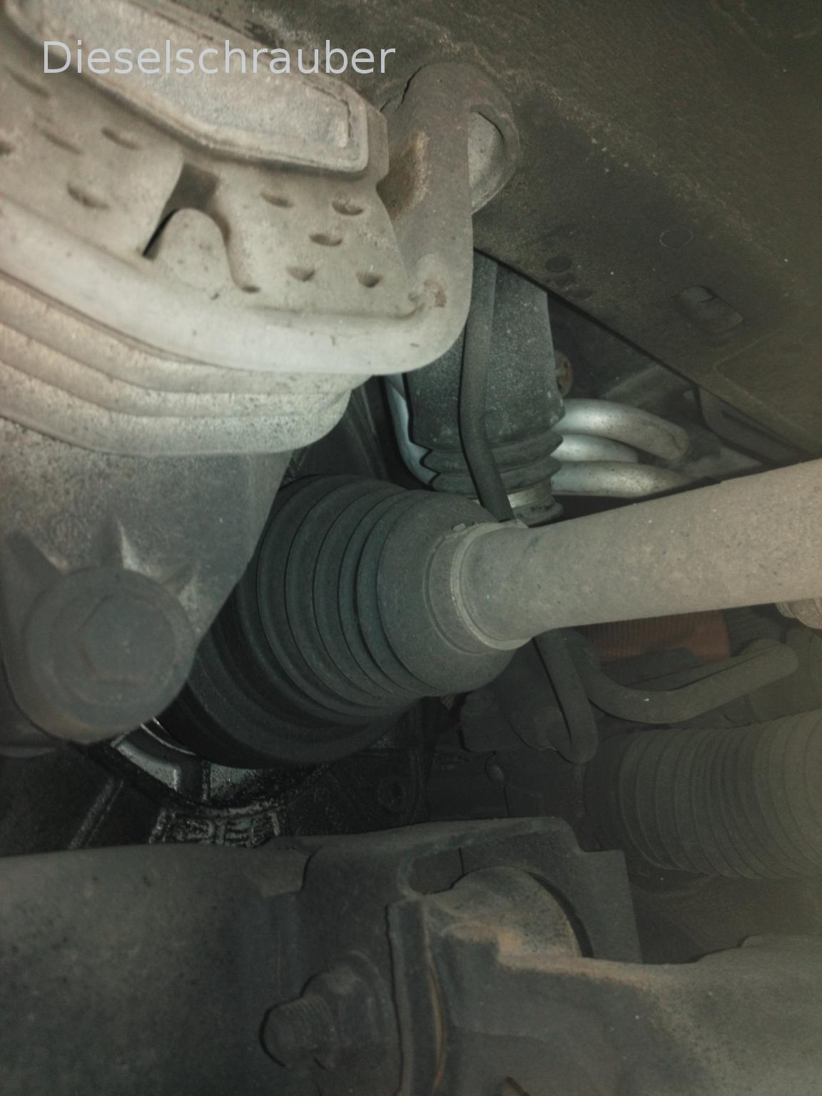

Ist das Getriebe am T6 am Dichtring zur Antriebswelle undicht, verliert man Getriebeöl. Glücklicherweise lässt sich der Dichtring relativ einfach wechseln, exemplarisch wird es am Beispiel des SAY Schaltgetriebes gezeigt.

- Die Antriebswelle ist am Getriebe nur aufgesteckt. Laut Reparaturleitfaden sollte man sie vom Getriebe abhebeln. Hat aber bei mir mangels Platz nicht geklappt. Generell Vorsicht beim Hebeln, auf der Innenseite der Antriebswelle ich ein Blechkranz, welcher keine Hebelwirkung verträgt. Wenn, dann am massiven Innengelenk hebeln. Einfacher ist, einfach mit ruckartigen Bewegungen das Eigengewicht der Antriebswelle und Spiel im inneren Gelenk zu nutzen. Ein paar mal ruckartig gezogen und sie ist ab.

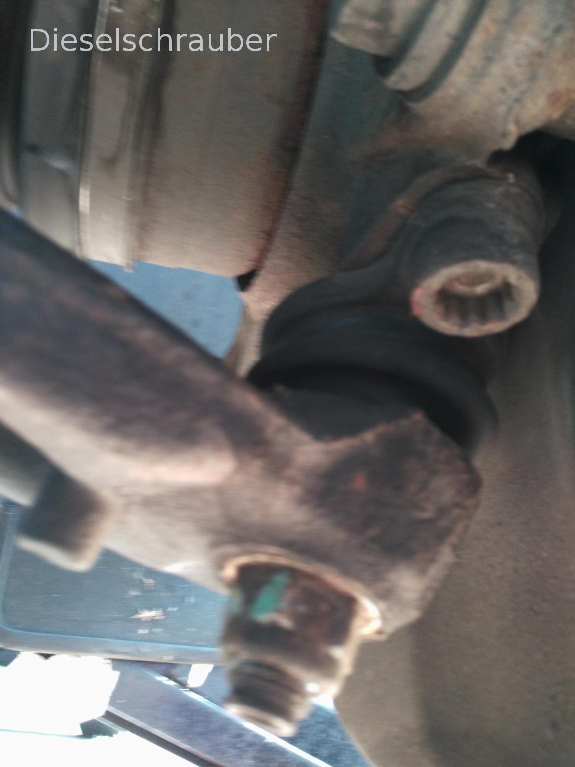

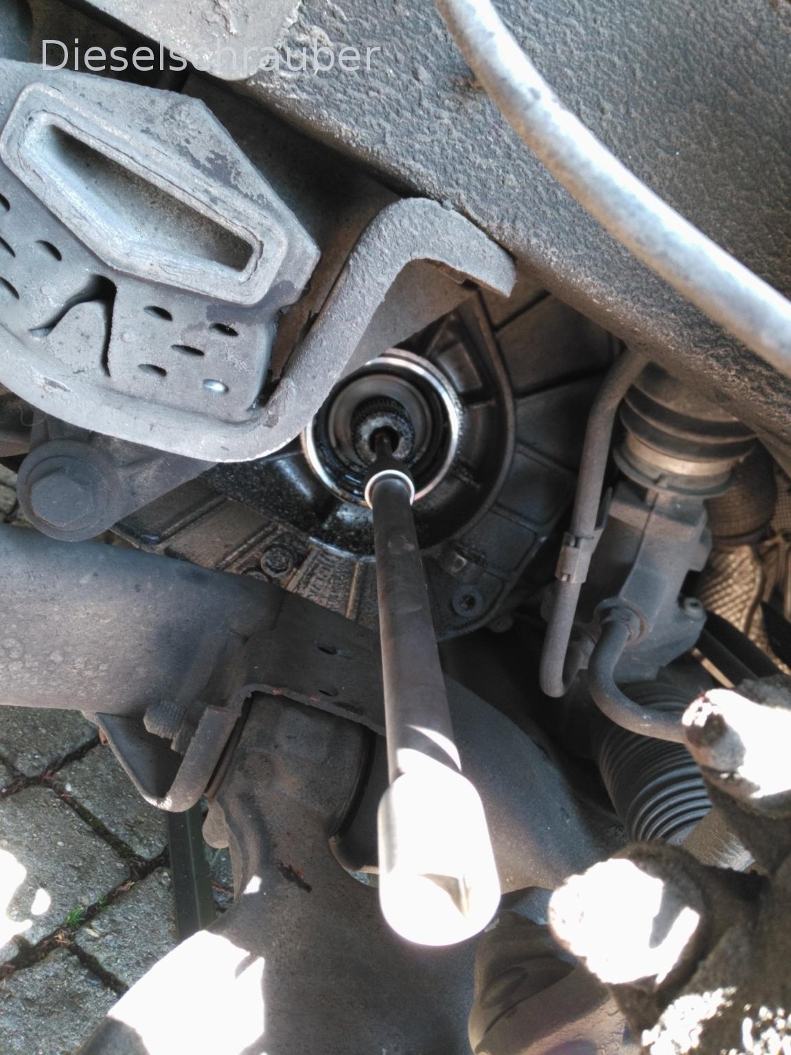

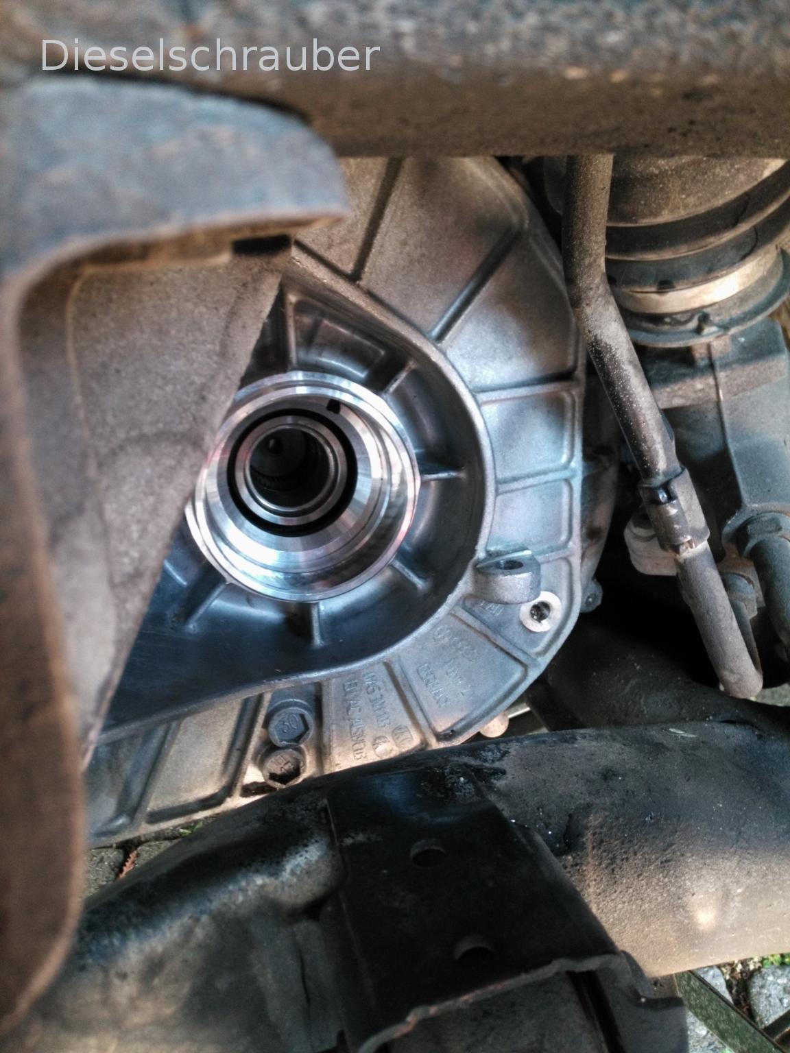

- Die Antriebswelle sitzt auf einer Steckwelle, welche ins Differential gesteckt und mit einer Innensechskantschraube fixiert ist. Nachdem man die kegelförmige Innensechskantschraube entfernt hat, lässt sich die Steckwelle aus dem Differential ziehen und gibt den Blick auf den Dichtring frei.

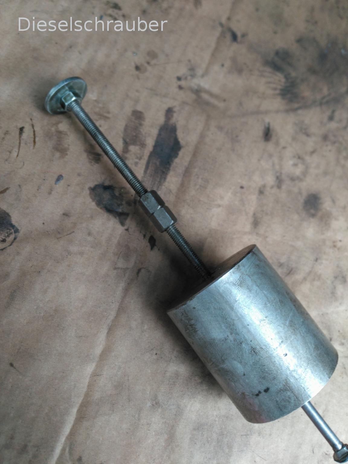

- Den Dichtring entfernt man entweder mit dem zugehörigen Spezialwerkzeug oder man baut sich eines.

- Einbau der neuen Dichtringes, diesen mit MoS2 Fett leicht am Rand eincremen und mit einem geeigneten Werkzeug ins Getriebe klopfen. Bei mir passte ein Zahnrad welches ich mit Klebeband umwickelte, um den neuen Dichtring nicht zu beschädigen.
- Dann alles in umgekehrter Reihenfolge zusammen bauen. Drehmoment für den Kegelinbus ist 35Nm. Lässt sich dieser nicht einschrauben, weil die Feder der Steckwelle dies verhindert, hilft ein langer Hebelarm und ein Spanngurt zum Radträger. Damit kann man die Steckwelle und Kegelschraube in Richtung Differential drücken und gleichzeitig die Kegelschraube eindrehen.
- Richtige Position vom Kugelgelenk zum Radlagergehäuse sicherstellen. Schraube vom Kugelgelenk zum Querlenker: 60 Nm plus 90°. Schraube Kugelgelenk zum Achsschenkel: 90Nm und 45°.

 Leckende Dichtung vom Getriebe zur Antriebswelle vom T6

 DIY Dichtringauszieher

 Dichtringsitz im Getriebe

 Kegelschraube in Steckwelle
