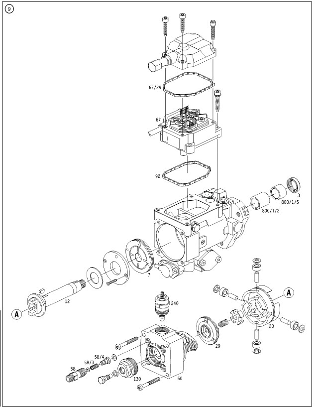

den verteilerkörper samt verteilerkolben und regelschieber (im bild Nr. 50)gibts nur komplett als ersatzteil !
CU Gremlin

kann man den Pumpenkörper an der eingebauten Pumpe wechseln ?
hm...guck dir explosionszeichnung und foto mal an...
also ich klaube ungern kleinteile aus dem motorraum, ganz besonders wenn sie an genau der gleichen stelle wieder eingebaut werden müssen.
