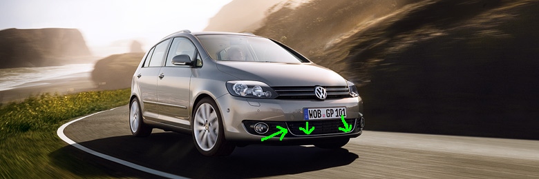

Das "neue Gesicht" hat ja optional (beim Golf mit Highline) ein Chrommaul.
Ist das wirklich einfach zusätzlich geklipst, liesse sich also ganz einfach nachrüsten ?

Beitrag24-11-2010, 14:31    Titel: Chrom "Maul" geklipst ? Zitieren
Kann mir einer ein Detailfoto machen, wie das "Maul" auf dem restlichen Grill sitzt.
Ich hab bisher nur NICHT-Highline G6 gesehn.
Danke
Beitrag24-11-2010, 18:52    Titel: Chrom "Maul" geklipst ? Zitieren
Hat sich erledigt, und an alle, die das auch vorhatten:
Es geht NICHT so einfach
Das Chrommaul erfordert einen anderes Luftgitter für nochmal 30 EUR, und das ist mir dann zuviel.

Beitrag24-11-2010, 19:01    Titel: Chrom "Maul" geklipst ? Zitieren
Unser Haendler hat nen HL und einen nicht-HL nebeneinander stehen.
Ich hab Fotos und FINs :
Die "Einlassrundung" ist beim CL aus einem Guss mit dem Gitter.
Beim HL wird sie durch das eingeklipste Chrom dargestellt.
Das Gitter hat eine dazupassende Aussparung.
Das ist dann wohl der Unterschied zwischen den Gittern:
5M0 853 677 C (PR 2JD) und D (PR 2JB)
Der CL hat 2JB.
/download.php?id=5086
/download.php?id=5087
UPS - G6 und G6+ unterscheiden sich da etwas.
Fotos sind G6 - Daten G6+.
Da Matthias aber die G6-Front hat und ich diese gesehn hab, wird er nichts neues liefern koennen. Ich erst am WE, wenn ich beim G6+ bin.
