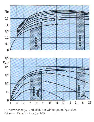

Beitrag03-05-2004, 21:05    Titel: Leistungsstreuungen durch ZKD-Auswahl? Antworten mit Zitat
Hier nochmal ein Diagramm dazu: man sieht das eine Verdichtungserhöhung nur beim oOttomotor was bringt.
 Dateigröße:  41,96 KB
 Angeschaut:  2719 mal
01/01-08/08 Passat Variant 35i, 08/96, AFN, 94-283Tkm (5.Gg. defekt)
08/08-07/15 A6 (C5) Av. quattro 6-Gg., EZ 10/02, AKE 189-265Tkm (Kolbenriss)
07/15-09/17 A6 (C6) Av. qu. 6-Gg. 3.0 TDI, CDYC, EZ 05/11 180-210Tkm (verkauft)
08/17-11/17 A6 (C7) Av. qu 3.0 TDI comp.(leasing)
seit 2018 Skoda Roomster 1.6 TDI 5-Gg.
Beiträge: 11128
Beitrag04-05-2004, 15:24    Titel: Leistungsstreuungen durch ZKD-Auswahl? Antworten mit Zitat
Albrecht hat folgendes geschrieben:
Hi Albrecht,
Damit ist also klar, daß leichte fertigungsgedingte Streuungen der Verdichtung im Bereich um 19 keine merklichen Leistungsunterschiede bewirken dürften.
Danke!
